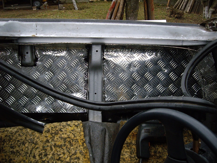

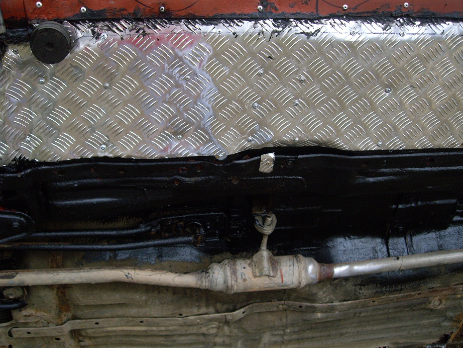

	Va multumesc pentru toate parerile prezente mai sus! Recunosc ca nu am cunostinte foarte multe in domeniu si ca am invatat cate ceva din cele ce mi-ati spus. Am luat masina intr-o stare destul de proasta din punct de vedere al caroseriei, dar la un pret bun(bun, in sensul ca a meritat achizitia...la urma urmei am zis ca o folosesc pentru piese, fiind acelasi an si culoare cu al meu). Vazand ca merge bine, surprinzator de bine chiar, am zis sa incercam totusi sa-i facem ceva sa arate mai bine si eventual sa ne mai putem folosi de ea o perioada. Sudura nu a fost in optiunile noaste si am folosit tabla de aluminiu atat pe interior, cat si pe exterior(sunt doua "straturi" de tabla). Cert este ca masina este nult mai inchegata decat era inainte, cat o fi sa tina...ramane de vazut. S-a lucrat oarecum in repezeala pentru ca timpul nu a fost extrem de favorabil fiind vorba de sfarsitul lui octombrie, inceputul lui noiembrie. Atat ne-am priceput, atat am facut...invatam, si data viitoare va fi mai bine.
