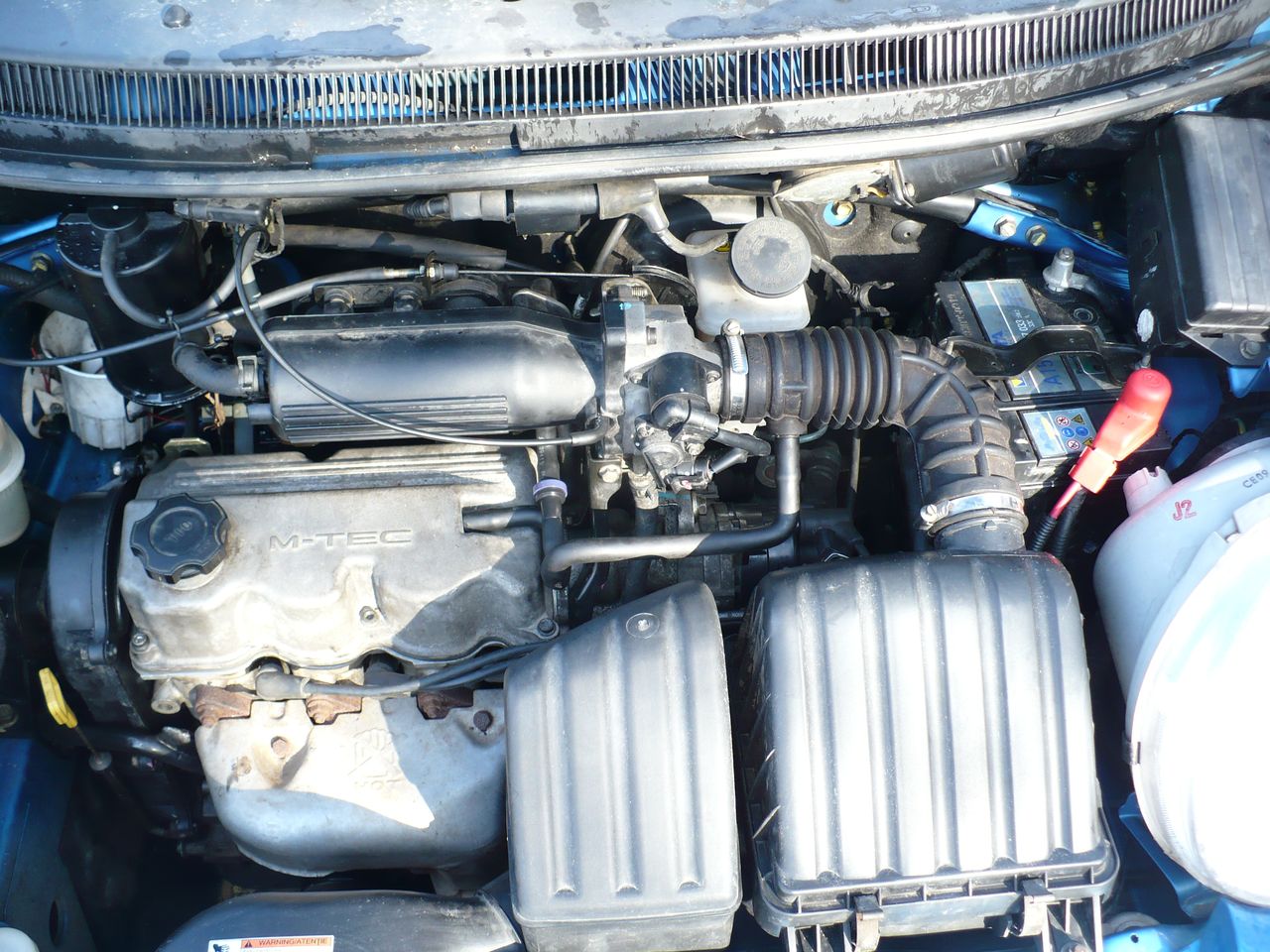

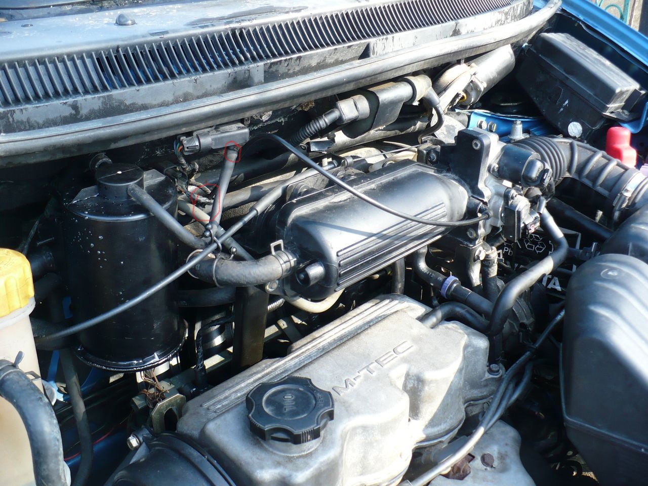

Din poza asta va puteti da seama daca furtunasele si cablurile sunt pozitionate corect, ca acum am schimbat futunasul de la vacuum cu cel de la butelca neagra din stanga si merge perfect. Acum insa e CHECK- ul aprins. Sa vad daca se mai aprinde dupa urmatoarea pornire ca acum tocmai ii fac procedura idle learn. CHECK -ul s-a stins la urmatoarea pornire, acum merge foarte bine, consuma benzina normal. Sa vad cu motorul rece ce se-ntampla
Maine voi face si lucrul asta. Am uitat sa mentionez ca am schimbat distributia(curea, intinzator, garnituri) dar banuiesc ca s-a dedus. Poate sa fie gresit reglata distributia? In afara de problemele mai sus mentionate, motorul se-nfige foarte bine, parca a prins viata. Mai revin maine, dupa efectuatea idle learn. Multumesc de raspuns
Salut! Am schimbat chiuloasa, supape, simeringuri,etc. Acum insa are ralanti-ul foarte mic, trepideaza, consuma foarte multa benzina si scoate un fum negru, innecacios. Pare ca n-ar trage aer. Astept sfaturi cat mai rapid. Mentionez ca e euro2. Va multumesc!
