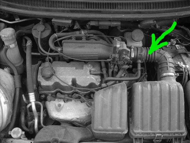

Mersi de raspuns, aceasta era problema, era foarte multa mizerie acolo. Dupa ce am curatat locasul ala si-a revenit si ralantiul. Furtunul la care ma referam: -

Salut! De curand am inlocuit delcoul, cu unul ”original” Mando. Masina merge bine, dar am o problema - porneste destul de greu,la prima cheie, e drept, iar la ralanti nu trage destul aer. Am desfacut furtunul ala gros si nici nu se aprinde CHECk-ul. De obicei cand il scoteam tragea aer de se auzea suierand si se aprindea CHECK-ul. De asemenea, oricum as regla delcoul, masina parca nu are ”viata” la ralanti. Am realizat si procedura IDLE LEARN. Pana acum am avut numai delcouri DAC. Aveti ceva solutii? Multumesc! -
