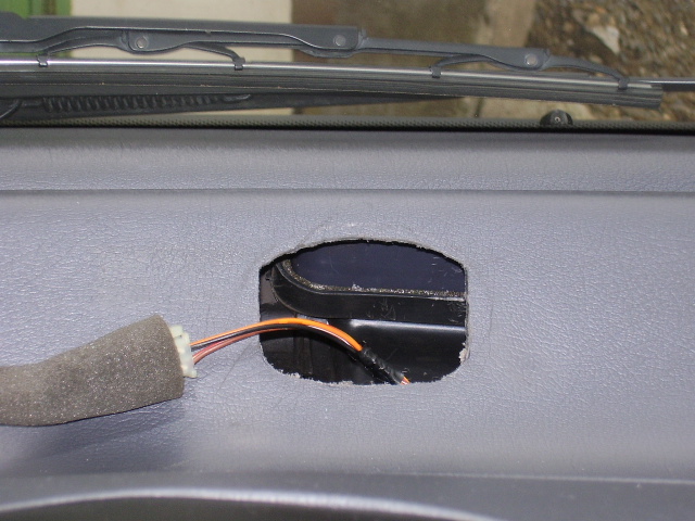

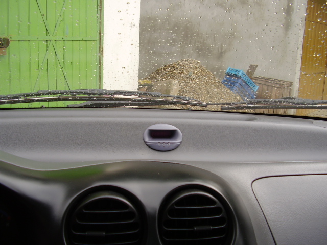

M-am folosit in determinarea pozitiei de grila pentru dezaburirea parbrizului. Am o cunostinta care are SE-Power de servici. E drept ca trebuia un pic ma jos, dar asta e. Am scos ceasul de la persoana mai sus mentionata si am facut sablonul, iar apoi l-am desenat la mine. Co o bormasina am dat gaura langa gaura (burghiu de 2 mm) si dupa aia am taiat cu un cutter.

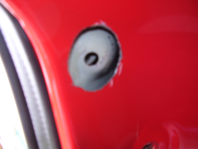

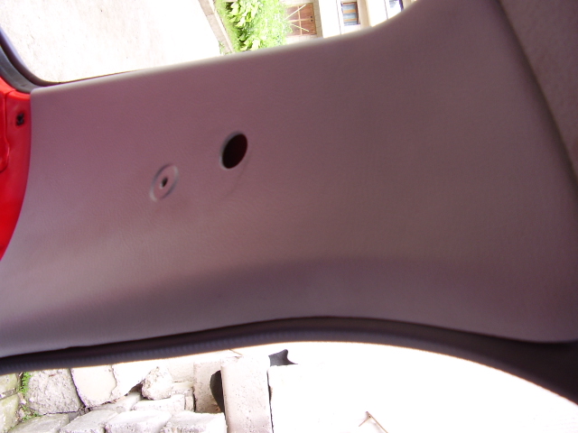

Nu prea este loc. In spatele tablei colorate de la E-klasse este intradevar o alta tabla dar aia are niste gauri mici in care intra dopuletele alea din plastic de la finitii. Nu cred ca poti indrepta prea mult folosindu-le. Dar asta e doar o parere, nu am decupat asa de mult. Gaurile pe care le-am facut eu au foat doar de dimensiunea unei monede de 5 lei din aia de aluminiu - si asta doar in tabla care se vede in masina. Celalta este mult mai groasa. Si in final poze. -
