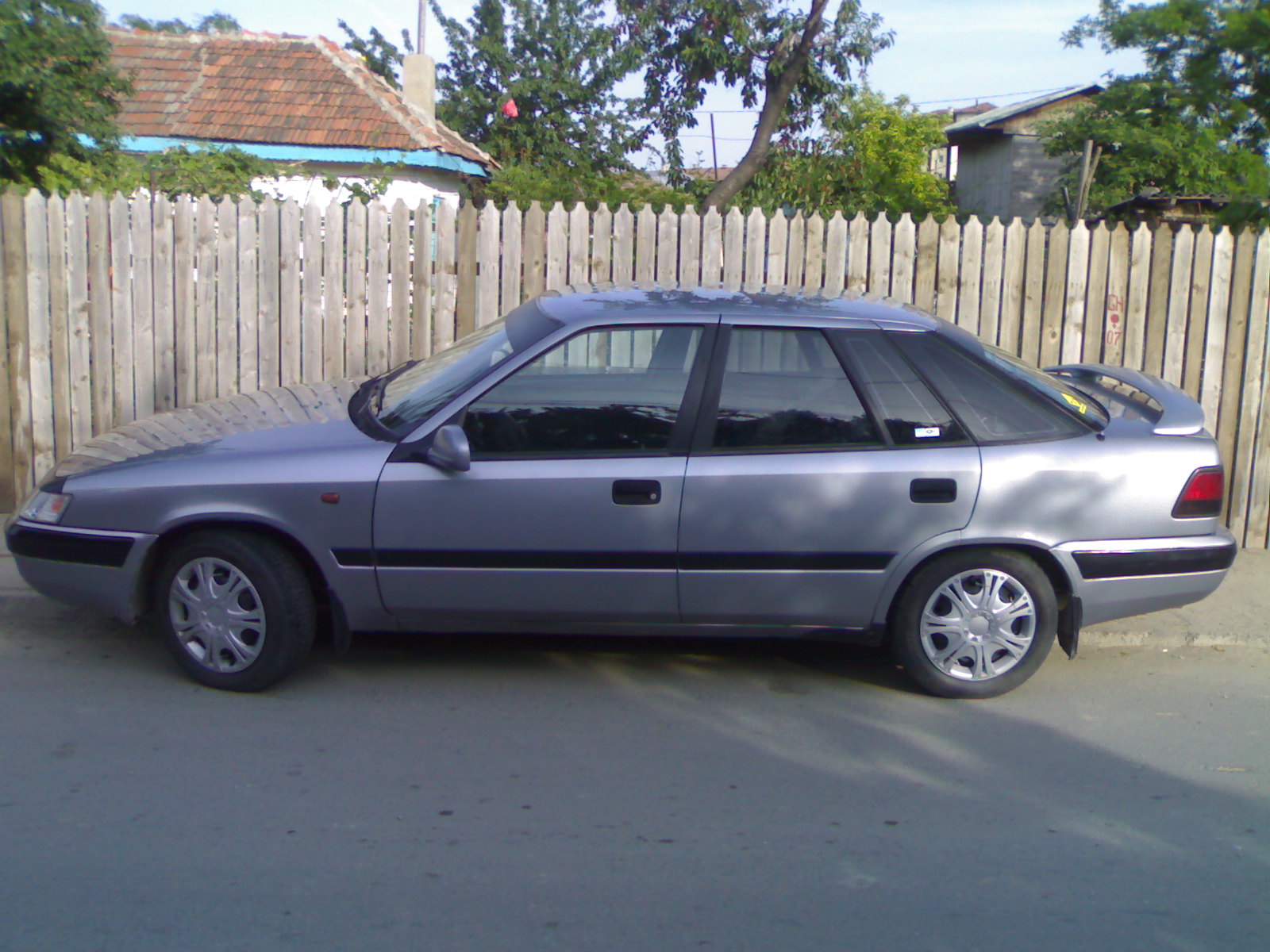

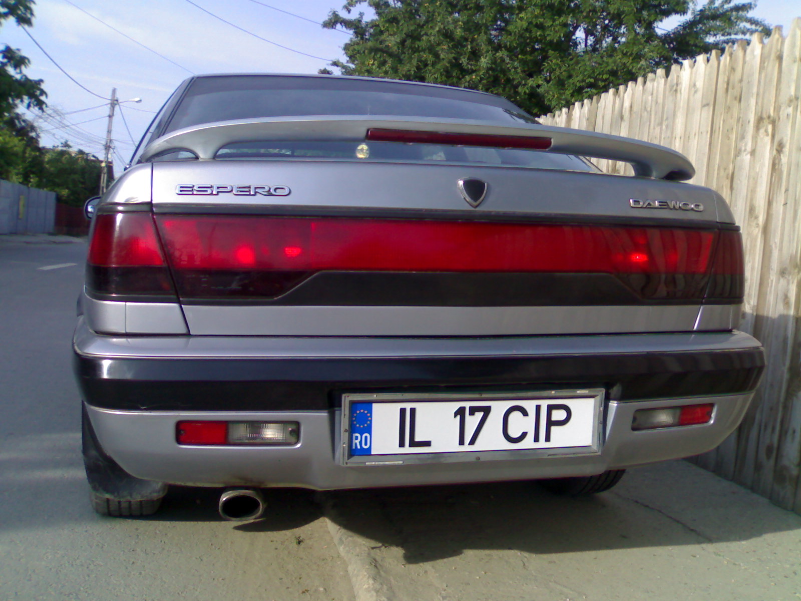

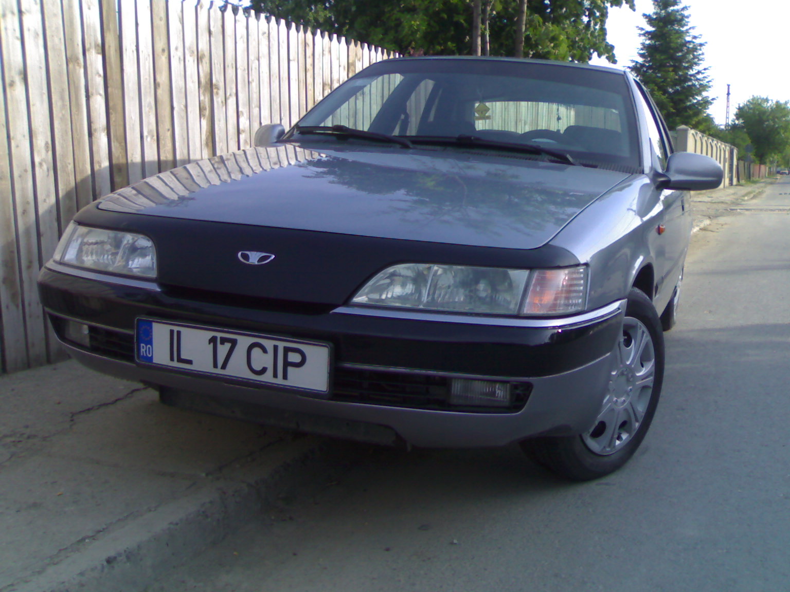

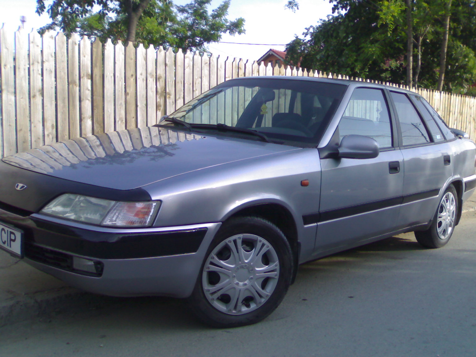

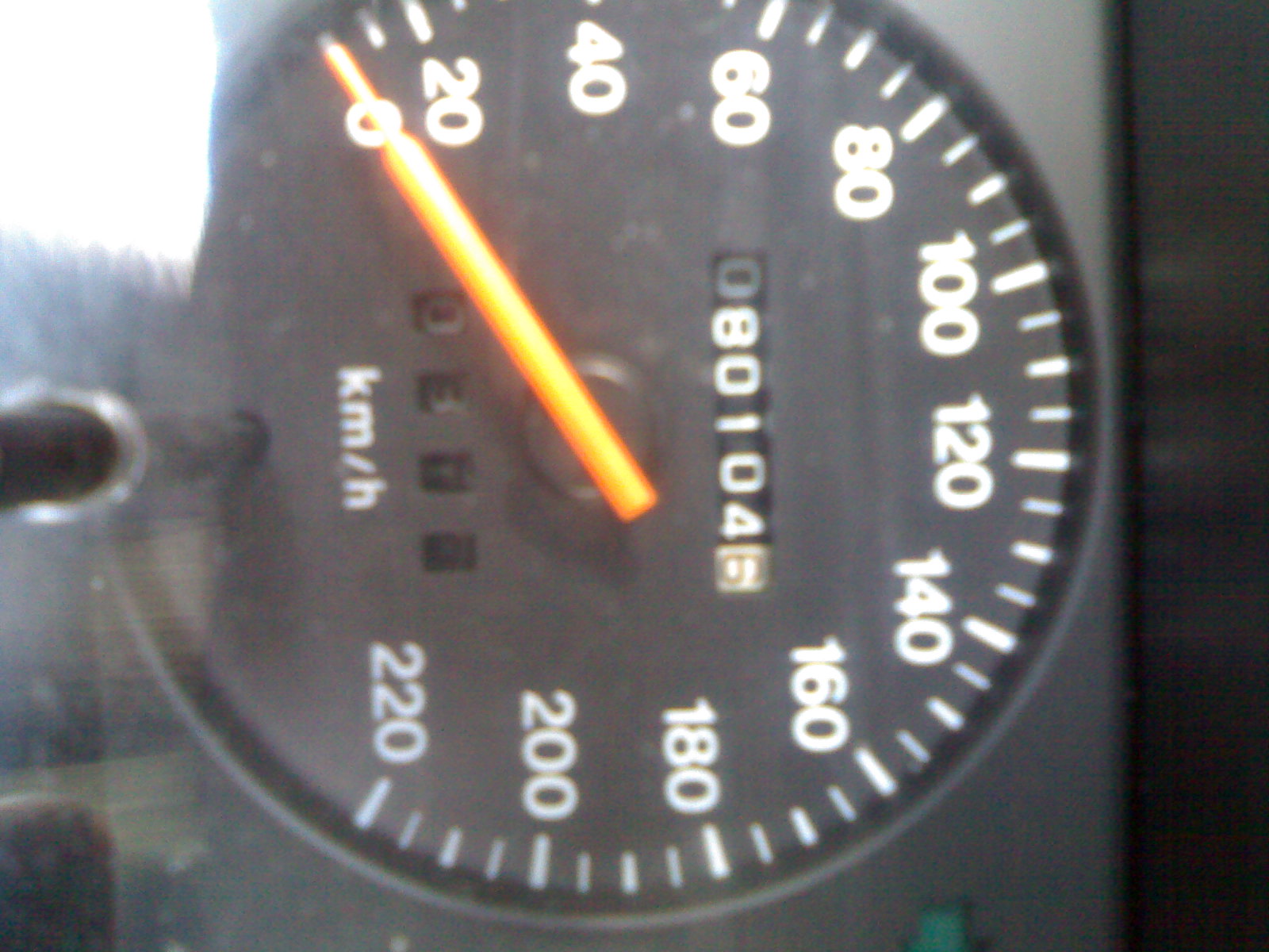

A venit vremea sa ma achit de datorie.Sa imi prezint si eu masina, "norul gri". Daewoo Espero, an fabricatie 1997, inmatriculata in 1998, motor de 1,8.Dotari:geamuri electrice,oglinzi electrice si incalzite, volan reglabil pe inaltime,ABS, etc.O am de 1 an si sunt foarte multumit de ea in ciuda zvonurilor si sfaturilor pe care le-am tot auzit si primit de la "cunoscatori" cum ca ar consuma mult, ca nu s-ar gasi piese.Acestea nu s-au confirmat pana in prezent,la capitolul consum, i l-am facut chiar de cand am luat-o fara sa schimb nici un fel de consumabila( fise, bujii, ulei, etc) si am obtinut un consum mixt de 9 l/ 100km. O pot recomanda oricarei persoane care are un buget limitat si vrea un rapot pret/ calitate bun. De km din bord nu stiu ce sa zic daca sunt reali sau nu, dar pana in moment nici o surpriza nepacuta care sa ma faca sa cred ca nu ar fi reali, dar cu timpul o sa ma conving. Astept comentariile, sugestiile, intrebarile voastre.(chiar si rautatile daca au o limita)
