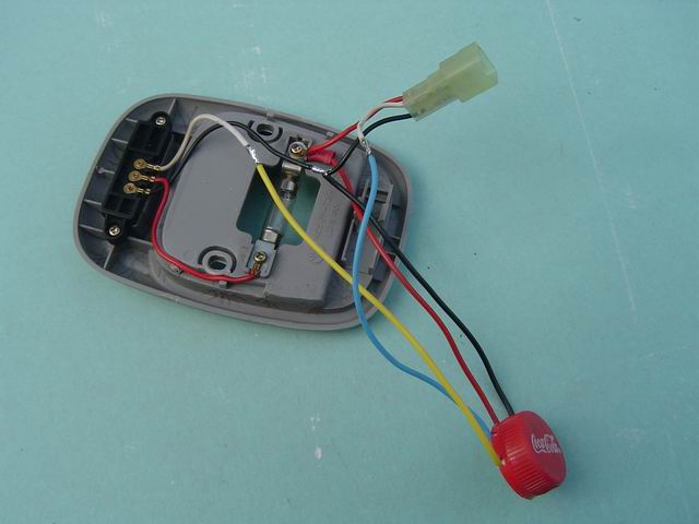

	Ieri am montat si eu temporizatorul pe Nubira. Merge super. Pentru cei interesati pentru modelul asta de masina, iata pasii: -demontati sticla de la plafoniera(cu o surubelnita lata introdusa in partea din fata a dispersorului) -demontati plafoniera propriu zisa-2 suruburi cap cruce -scoateti mufa electrica de legatura. In acest moment puteti lucra oriunde altundeva, nu mai e nevoie sa faceti lipiturile sau legaturile in masina, le puteti face in casa, la caldura Pentru firul rosu am folosit un papuc pe care l-am prins pe acelasi surub cu celalalt corespunzator. Pentru celelalte-legatura pe fire, lipituri si izolare(nu uitati!!!!) Pentru montare folositi pasii in ordine inversa. Aveti grija sa nu prindeti firele cu suruburile de fixare ale plafonierei. Capacul de Cola a intrat lejer sub tapiteria interioara, mai e loc destul. Succes!!!! >-
