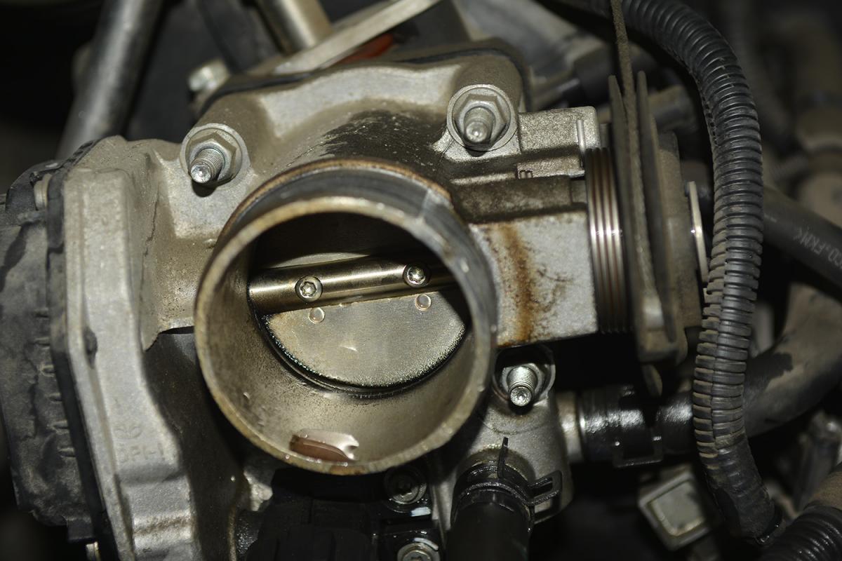

Lacrima este de fapt lichidul de racire ...a scos baiatul neatent un furtun si a inceput sa tasneasca ala peste tot motoru -

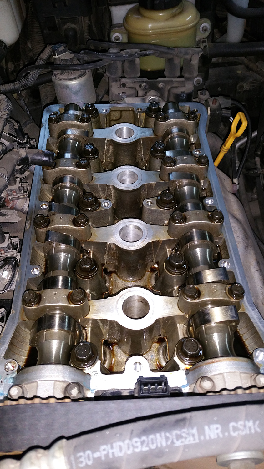

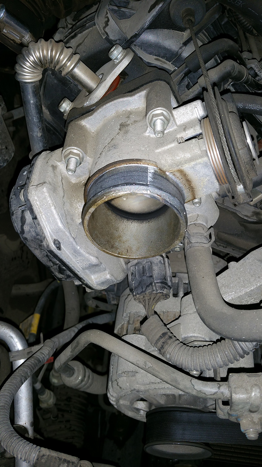

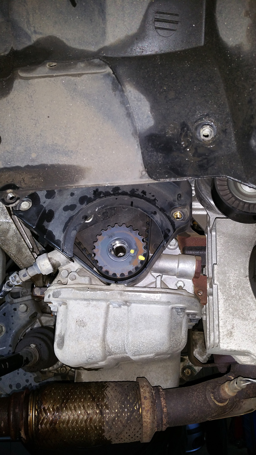

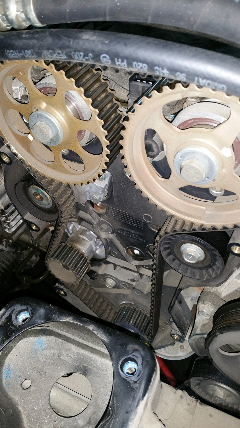

Gata! Distributie accesorii si garnitura capac tacheti schimbate...factura 1135 plus 350 manopera si 50 la baieti, de treaba baietii (cred ca au zis ca am inebunit) Masina e ok sa vedem in timp cum stat garnitura la tacheti...un pic de variatie la turatia de relanti posibil de la antigelul zburat dintr-un furtun direct in clapeta da nu-i ceva grav sper sa treaca. Luati fara grija curele gates si role ina la jumate de pret...astea erau si pe masina...normal, branduite si daewoo...si dublu la pret ori triplu? De luat aminte ...nu va asteptati ca oamenii din service sa repecte procedura din manualul de service...ei fac cum stiu...nu conteaza teoria din carti...e doar teoretic,...practicccc...e altceva...nici chiar daca metodele respective sunt mai simple De asemena nu va asteptati la strangeri ca in manual cu chei dinamometrice...se strange NUMAI la simt...si nu oricine are simtu Atata timp cat nu sare nimic in aer totul e ok.Si am fost intr-un service mare foarte tranzitat. In rest e ok amortizoarele pe spate scapa ceva ulei amandoua pe fata flansele scartzaie...si racordul flexibil pe evacuare l-a mancat rugina...na protectia aia si colierele din caapete...cam stau sa cada... Am vrut sa fac si un test de compresie dar mi-au spus ca la ei se face un altfel de test...invaziv in care trebuie desfacut jumatate de motor si costa 350 de lei...asa ca am renuntat subit cum se pare ca se si dorea )..gen domnu doctor ma doare aici...aaa...pai hai la operatie sa vedem ce-i inauntru nenica ) Si poze atasate...va las sa va delectati cu ale ascunzisurilor cotloane uleioase -

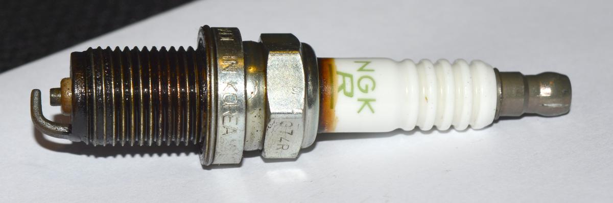

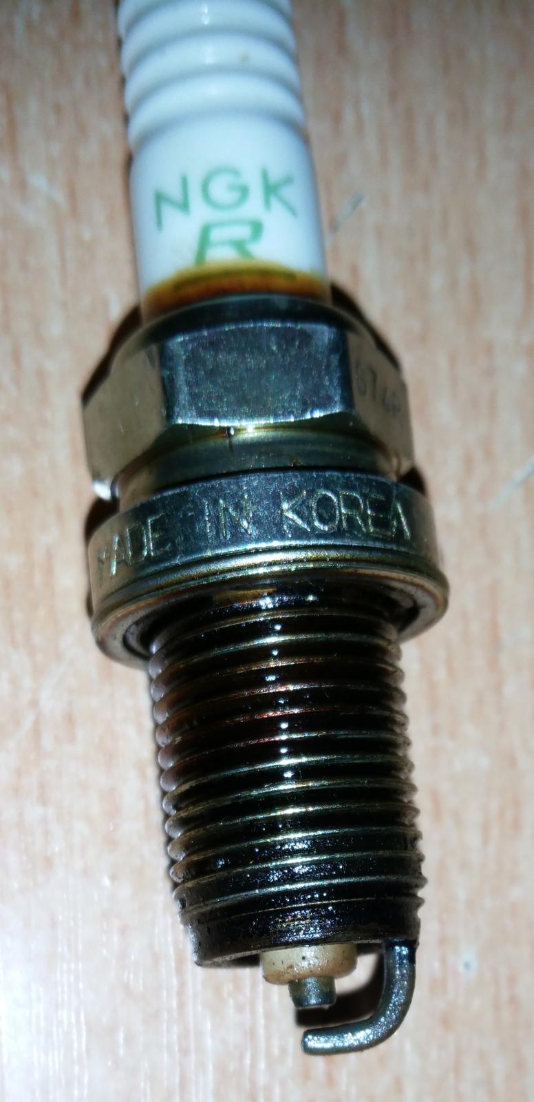

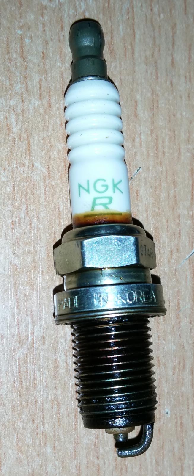

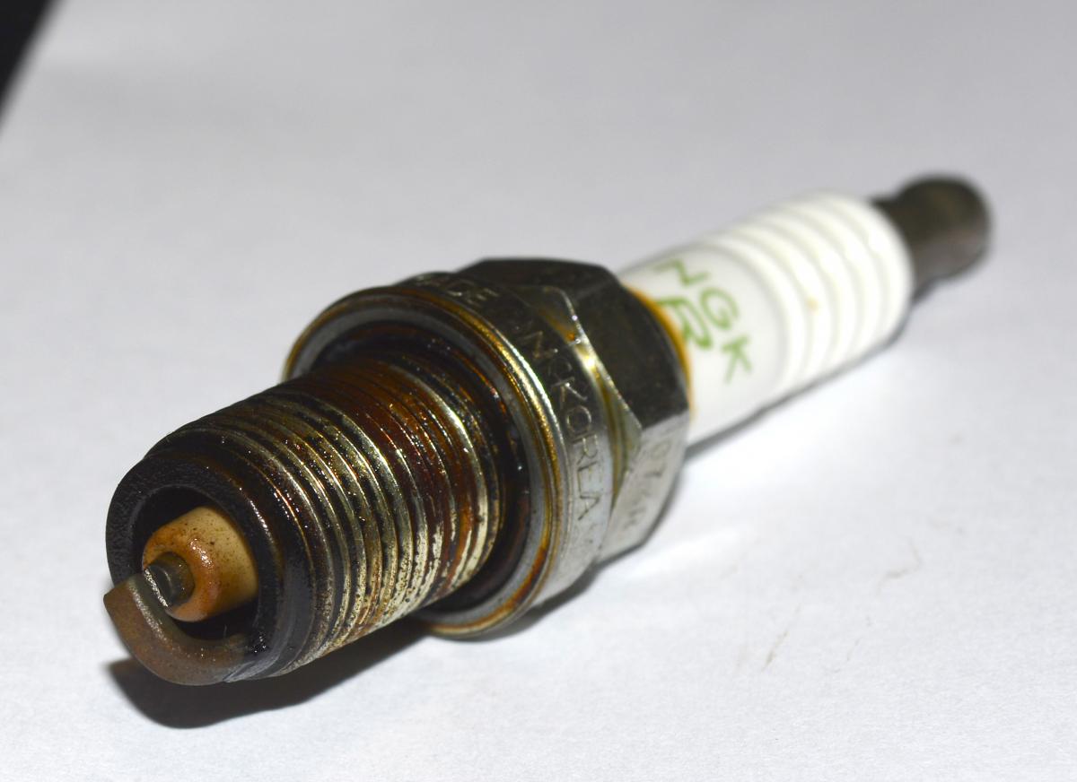

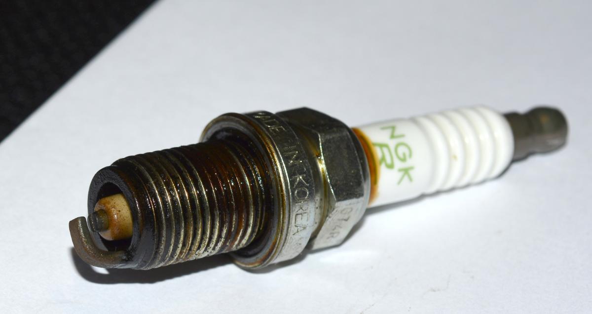

Eh, uite colorata...cu dslr-u...arata mai ridata bujiutza ) Celelalte poze erau facute cu telefonul si samsung-urile vad ca rateaza culorile la greu... Bujia in afara ca e fleasca de ulei...are putina calamina pe buza si pe primele 3 spire...izolatia si pinul si urechea sunt aramii...dar la capete nu...si cercul ala de ulei de sus mi se pare cam pronuntat... Vreau sa mai intreb ...daca cineva apus un scanner pe o lacetti sau nubira aveo ceva si a vazut cum reactioneaza senzoru ala de oxigen postcatalitic... -

Am ridicat piesele...gm ...curelele sunt gates, rola intinzatoare e AcDelco made in canada, rola fixa e ina, pompa de apa cred ca e tot acdelco...nu mi-am dat seama clar. Deci originale sau producator...nu stiu ce sa zic...diferenta e pret dublu...nu stiu ce face gm-ul in plus poate au parametrii mai stransi de fabricare si vre-o verificare suplimentara sa justifice diferenta de pret -

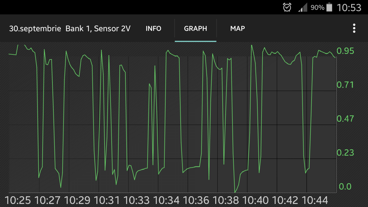

Inca ceva, din tonele de pagini citite pana acum in legatura cu problema senzorui de oxigen de dupa catalizator...se pare ca s-ar putea sa nu fie nici o problema si acestia sa fie parametrii. Normal acel senzor trebuie sa stea in gama 0.5 0.7 v in mers...dar difera in functie de producatorul masinii...poate la lacetti e max 0.9. Ceea ce se testeaza de fapt este timpul si modul de raspuns care nu ar trebui sa urmeze patern-ul primului senzor de oxigen...aica acesta post catalizator ar trebui sa arate un trend mult mai liniar...gen cum arata la mine...din 0.9 direct in 0.1 fara fluctuatii pe care le absoarbe catalizatorul. Daca cineva mai areun lacetti si a citit senzorul as fi tare curios cum a fost. Tx! -

Dimineata inainte sa plec la servici am scos si fisa la injector...voltajul pe senzorul de oxigen post catalitic a scazut imediat la 0.2 ...motorul trepida. Oare sa fie dovada ca injectorul acela da prea multa benzina...n-am mai stat sa scot pe rand fisele si la celelalte injectoare sa vad daca se produce aceasi scadere proportionala. La fiecare bujie scoasa motorul trepida. La scoaterea fisei injectorului s-a aprins check engine ...cod de eroare voltaj to low on injector cylinder 1...am sters-o, stins becul. Dupa cum arata motorul si uleiul de la bujia cilindrului 1 pare destul de clar ca trebuie schimbata garnitura capacului si oring-urile de pe suruburi. Dupa aceste operatii softul torque imi arata ca incomplete testele pe catalizator o2 sensors si egr. Din cate am vazut e scurs ulei si pe compresorul de aer...de unde naiba o mai fi si ala...? -

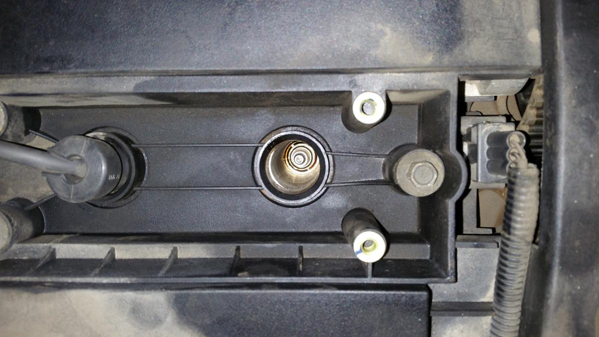

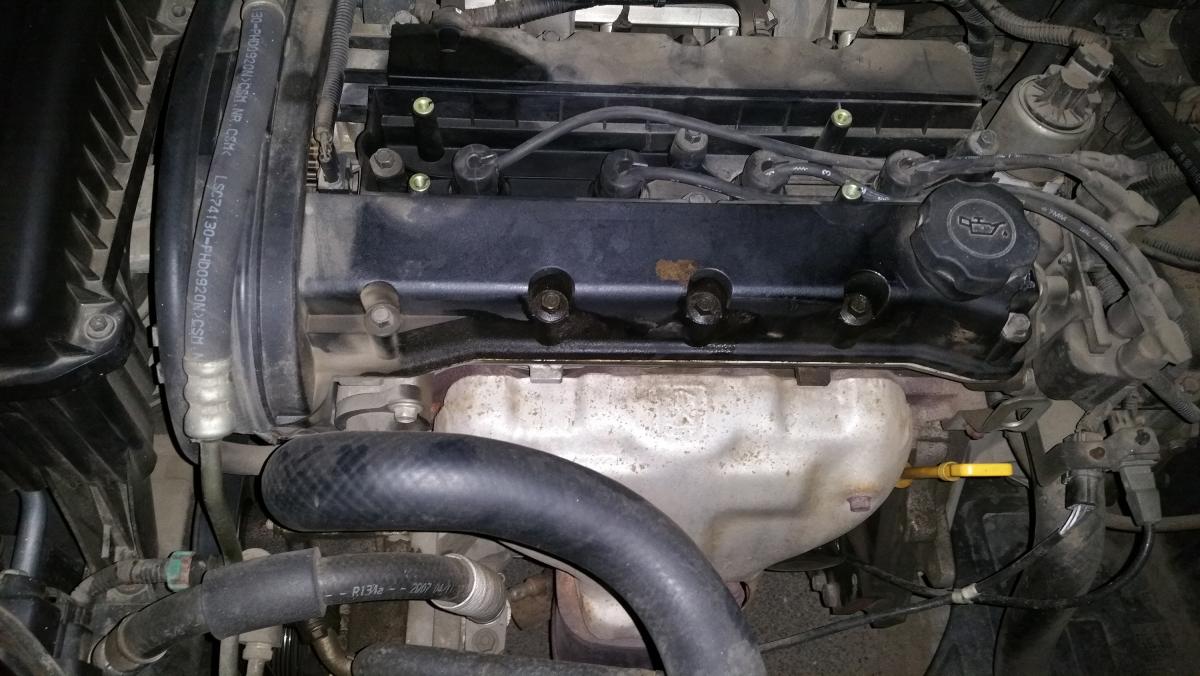

Cred ca ulei era, n-am apucat sa verific, am facut schimbul inservice si doar ce-a zis mecanicul ca aveti o problema aici...si a si inceput sa curete si sa dea cu un spray.La final cred ca a mai si strans putin suruburile la capac pe partea aia. N-am apucat nici sa mai umblu acolo ca plec dimineata pe graba si ajung seara acasa. Atasat un print screen de azi in drum spre munca...toate scaderile alea sunt frane de motor...finnd prin zona universitate mai mult franam decat mergeam... Dupa cum se observa la fiecare frana de motor se ducea in 0 imediat cum accelerai pleca direct la maxim. Oare sa fie dus catalizatorul...la nici 30000 de km facuti? A mai pus cineva un obd scanner pe senzorul asta la lacetii? cum s-a comportat? Motorul merge dupa parerea mea bine...e silentios nici un zgomot ciudat...la viteza foarte mici in a 1-a daca nu esti atent cu pedala mai zvacneste iar la acceleratii bruste se mai balbaie nitel...dar cred ca asa fac toate. In schimb consumul e groaznic...acum numai in bucuresti cu un plin deja acul e la 3 mm de rosu si abia am facut 315 km...pana se aprinde becul sa zic ca ajung la maxim 350...plus cat o mai fi rezerva...o sa vad la alimentare...in oras nu am facut niciodata consumul de la plin la plin...doar in afara unde mi-a luat pe autostrada spre constanta cam 9.8...cam la fel si daca am mers ceva mai linistit si ceva mai repde sa zic medie de 130/h. Si atasamentul Stie cineva daca la lacetti in caz de missfire se aprinde check engine? -
Salutare, am un lacetti 1.6 manual cumparata de noua in 2008 (decembrie 2007-masina e 2007) de la dibas. Inca de la cumparare in prima a 2-a luna am fost cu ea inapoi sa reclam un consum marit. Am lasat-o acolo si la ridicare mi-au spus ca nu are nici o problema. Au trecut anii, consumul a fost o problema continua...mai ales in oras...masina este foarte putin mearsa...cea mai mare parte doar concedii. De curand am achizitionat un obd scanner pe bluethoot sa pot vedea parametrii motorului. Acum detalile: saptamana trecuta am fost sa schimb uleiul filtrele si bujiile (prima oara cand umblu la ele)...cand a scos bujia de pe primul cilindru cel din stanga aceasta era inecata in ulei/benzina...pe langa asta folosind obd scanner-ul ieri am zis ia sa vad ce face si cel de-al 2-lea senzor de oxigen...bank 1 senzor 2...cel de dupa catalizator...pana acum nu urmarisem decat o1 primul senzor cel care reactioneaza direct la amestecul de gaze ce ies din motor. Surpriza...senzorul o2 de dupa catalizator citea pe obd scanner 0.9 v constant...deci maximul ceea ce inseamna lipsa oxigen in gaze deci amestec prea bogat in motor...sau catalizator dus...sau senzor stricat. Senzorul totusi nu pare a avea probleme deoarece in franare sau frana de motor scade imediat la 0.1v. Din cate stiu dupa cum spuneam o citire de 0.9 pe O2 bank 1 inseamna ori ca senzorul e dus ori catalizatorul e dus ori ??? problema pe combustie in motor??? Coreland cu consumul foarte mare un cilindru cu o bujie inecata in ulei/benzina aceasta citire a senzorului oare poate indica si misfire sau chiar cilindru mort? Senzorul o1bank 1 pare a functiona normal baleiand reach lean normal. Ce parere aveti? Cum as putea verifica daca cilindrul cu probleme functioneaza? Cineva a patit sa aiva un cilindru nefunctional sa aiva misfire-uri cum se manifesta masina? Mie pe scanner-ul obd nu-mi citeste nici un misfire...pare a nu primi date...la fel pe timpii de injectie sunt inactivi...ecm trimite si aceste date doar ca scaner-ul meu ieftin nu-i stie? Multam!

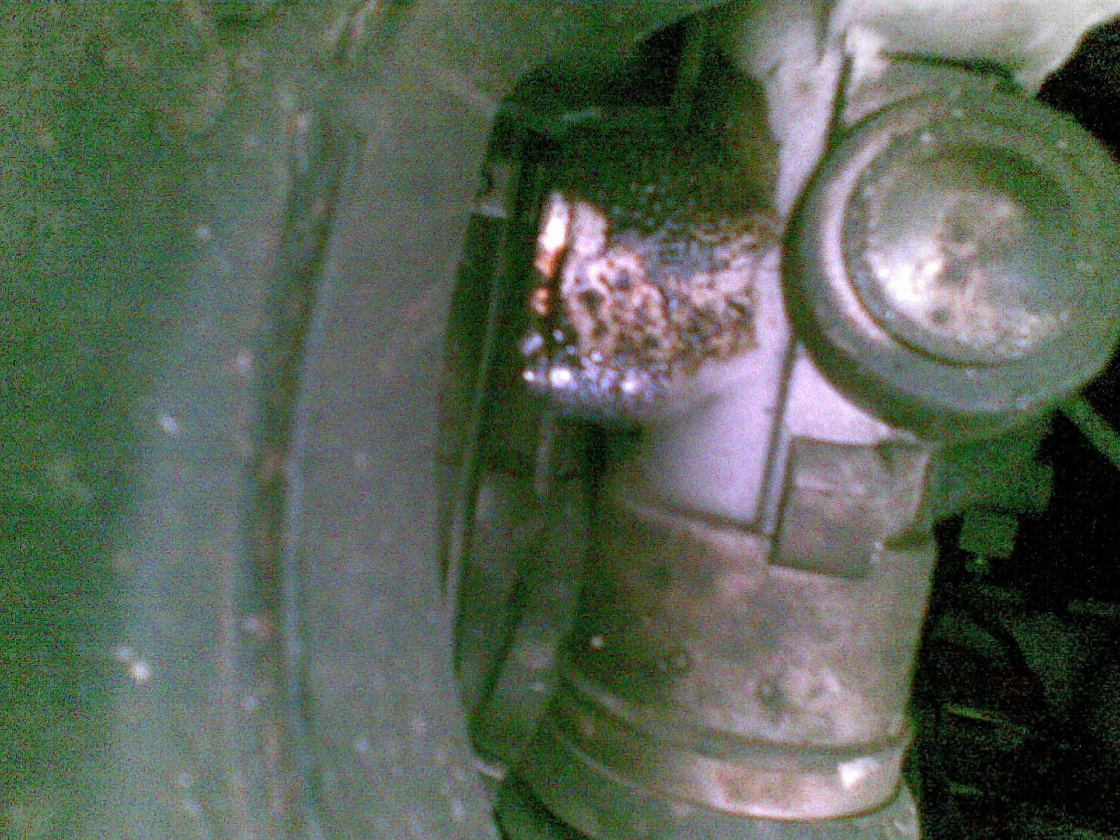

Problema Caseta Directie Lacetti
asoka replied to asoka's topic in Probleme tehnice Aveo, Kalos, Lacetti
Niste sugestii...daca curge pe colo sau pe dincolo...ce ar putea fi si ce s-ar putea schimba...gen? cum se verifica jocul in caseta si la bielete si cap bara? Tx! -
Hmm, nici o parere, un sfat un ajutor...tinand cont ca e printre cele mai scumpe chestii de reparat la o masina... Vre-o posibilitate de diagnosticare mai corecta ...posibilitate de remediere cu bani mai putini?...la ce sa ma astept? O recomandare de service intr-adevar serios unde se face o verificare atenta si corecta a masinii si unde tariful nu e cat o reparatie in sine? Tx Tx -
Am fost aiurea asa la o verificare tehnica sumara intr-un service prapadit si mi-au dat in cap...cica probleme caseta directie...joc colo dincolo...amortizoare si alea cu urme de scurgere dadura aia cu destele pe acolo Masina un chevrolet lacetti hb 1.6 vechime 3 ani juamte iesita proaspat din garantie...rezolvat pe garantie nimic pentru ca masina mai mult sta in parcare are 11000 de km abia...asa ca n-am facut nici o verificare la ea sa vad daca are probleme inainte de expirarea garantiei...Prin gropi e trecuta berechet pt ca km aia sunt mai mult in bucuresti...nu ca pe drumurile din afara n-ar fi ) si mai mici si nenumarate si mai cratere sa le tot numeri... Nu am nici un simtom cum ca ar avea probleme caseta...adica nimic ciudat in volan stabila directia si la viteze peste 140 nu vibratii nu pierderi de putere...nu trage...sau nu cred ca sincer nu stiu cat de drept e drumul...se intampla sa o mai ia asa in stanga usurelllll daca dau drumu volanului complet da ma gandesc ca soseaua era de vina...sau altceva oricum lentoo... Treaba e ca pierde lichid din cate am vazut pe undeva in zona surubului de reglare...am atasat si o poza...cred ca chiar pe sub piulita aia de blocare...lichidu in vas in astia 3 ani jumate n-a scazut sub minim...nu stiu ce sa zic...voi? Stie cineva preturi caseta directie si manopera? Noua, second reconditionata ceva locatii...un service serios de recomandat pentru o verificare cum trebuie si eventual solutionare in caz de problema minora etc? Multam
