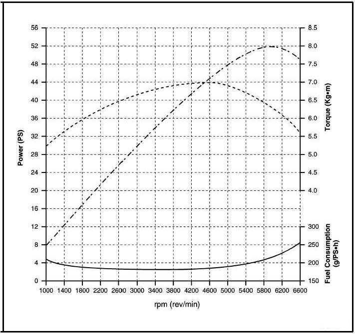

Graficul urmator este curba de cuplu/putere a motorului de Matiz; prin grija fabricantului (multumim Koreea!) pe acest grafic este figurata si curba de consum specific, functie de turatie, exprimata in grame/CP*ora, adica cite grame de combustibil consuma 1CP la turatia xxxx intr-o ora.

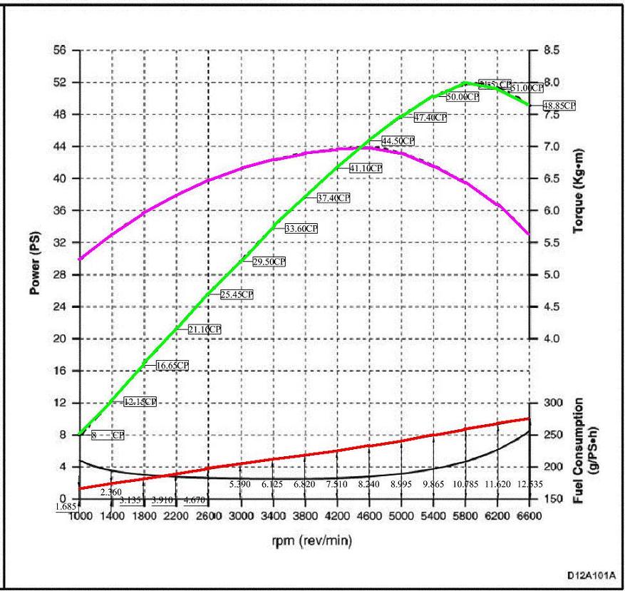

Deoarece am vazut multe opinii care sustin ca exista o "viteza economica" pentru Matiz, am facut transformarile neecesare pentru a obtine curba de consum absolut, adica la turatia xxxx cit consuma motorul timp de 1h. Graficul il vedeti mai jos.
Pe acest grafic cu magenta e figurata curba de cuplu, cu verde curba de putere, cu rosu curba de consum absolut, cu negru in background curba de consum specific.
La fiecare pas de turatie (din 400 in 400rpm) este indicat consumul (cu fonturi Times New Roman) in - poate cineva mai inginer ne poate spune citi litri inseamna 1kg de benzina.
Privind acest grafic, pentru mine devine clar ca datorita morfologiei curbei de putere cu cit creste turatia cu atit si consumul este mai mare; la alte motoare, la care curba de putere/cuplu prezinta paliere, nu e cocosata ca cea de fata, se poate vorbi de o turatie/viteza economica, la Matiz nu este cazul ... cit ii dai in goarna, atita consuma ...
Concluziile mele ar fi: (pentru obtinerea unui consum minim)
-1. acceleratiile trebuie sa fie cit mai line
-2. mentinerea unei turatii/viteze constante cit mai mult timp posibil, in treapta de viteza cea mai mare posibila.
-3. practic, consumul cel mai mic se obtine mergind constant cu turatia cea mai mica posibil pentru a nu tine motorul subturat ... probabil de aceea senzatia (reala!) ca la 90km/h in treaptaV este consumul cel mai mic, pentru o viteza de deplasre convenabila.
Cind voi avea turometru, voi putea imbogati acest grafic si cu vitezele obtinute la diverse turatii in diferite trepte de viteza, precum si consumul aferent acestor viteze ...
Sper ca va este de folos mica mea expunere ...

Un litru de benzina (citez din memorie) are in jur de 0,7Kg. Pentru valori mai precise se pot consulta ceva tabele sau cantari o sticla de benzina si apoi se face socoteala.
Pare aiurea ca graficul este dat in Kg/h dar sa nu uitam ca in cazul arderii, care este o reactie chimica elementara, este mai importanta masa decat volumul. Apoi ECU in bucla inchisa trebiue sa regleze calitativ amestecul carburant pectru un factor lambda=1 de 14,7Kg aer la 1Kg benzina. Restul dozarilor se fac cantitativ. La diesel amestecul se regleaza doar calitativ si este cumva mai simplu. Asa vrea benzina (nu arde nici impuscata decat intre niste limite).

In ce priveste caracteristica de cuplu a motoarelor noastre, se observa clar din grafic ca au o aliura ciudata la prima vedere. De unde vine?
Toata lumea a auzit de avansul la aprindere, si cunoaste importanta lui. Fiind mai usor de realizat su cu costuri mai reduse, toate motoarele sunt echipate cu asa ceva. La cele controlate electronic, avansul la aprindere este mult mai aproape de ideal. Depinde doar de calitatea si deci precizia senzorilor si de acuratetea maparii din memoria ECU. Cu cat mai multe locatii, cu atat mai bine.
Problema vine de la avansul la distributie care lipseste cu desavarsire. Doar motoarele de mare performanta, unde nu conteaza pretul, sunt dotate cu asa ceva. Vezi formula 1 (acolo sa vezi curbe drepte :lol: ). La noi avansul este fix si proiectat sa fie perfect la o anumita turatie, de obicei cea de cuplu maxim. Producatorii de motoare se chinuie sa faca curba de cuplu cat mai dreapta cu putinta, sau sa ne ofere la conducere iluzia ca aceasta este foarte larga (prin corectii electronice). Rezultatul este optim: placerea de a conduce o masina care raspunde frumos la aproape orice turatie, se conduce elegant iar noi cu Matizurile uitam sa mai schimbam viteza a 3-a in oras.

OK, asta inseamna ca la ralanti motorul de Matiz consuma ~2l/h ... de aici consumurile foarte mari de asta-iarna.
