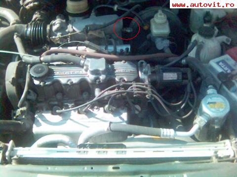

thanandar Posted August 23, 2005 (edited) Nu este motorul meu, dar tot de 1,8 este. Sonda am incercuit-o cu rosu. Nu avea loc sa umble in spate. Ma gindesc ca s-a tot sucit ba pe stinga, ba pe dreapta si poate a mai atins si altceva. Mai ales ca se ofticase si injura ca un bou ca nu putea sa pune un colier la un burduf din cauza spatiului limitat Edited August 23, 2005 by thanandar Share this post Link to post
ovi_jer Posted August 23, 2005 Este senzorul de temperatura a aerului (MAT).Scoate mufa si uitate sa nu fi rupt vreun pin de la mufa senzorului sau poate nu e bagata bine. Ce este cu furtunul acela de la ventilarea carterului (PCV) scos afara si prelungit in jos?Are km multi motorul?Scapari mare de compresie?Stutul din galeria de admisie e infundat sau e lasat asa in voia soartei? Ce a vrut el sa faca pe acolo de a scos mufa la senzor? Share this post Link to post
thanandar Posted August 23, 2005 Am scos mufa respectiva si am bagat-o din nou. Tot asa face. Motorul din poza nu este al meu. Am vrut doar sa arat ce sonda a fost deconectata temporar. Mecanicul lu' peste mi-a zis ca trebuie sa schimbe nu stiu ce pastila de pe la cremaliera, unde se imbina cele doua "fiare" care trag masina la stinga sau la dreapta. Nu stiu exact cum ii zice piesei respective, dar nu e asa mare filozofie sa o schimbi. Doar ca locul e cam mic. Asta deoarece imi cloncanea masina la orice gropita, desi schimbasem amortizoarele ! Pina la urma o flansa de la un amortizor nu era strinsa bine. Motorul are cam 68.000 km si merge perfect. Share this post Link to post
ovi_jer Posted August 23, 2005 Verifica-i toate mufele la senzori si daca nu ai dai de cap trimite-l la o scanare. Share this post Link to post
