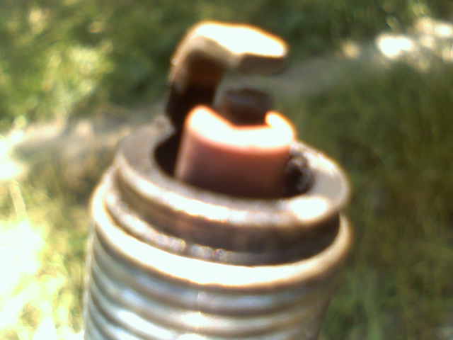

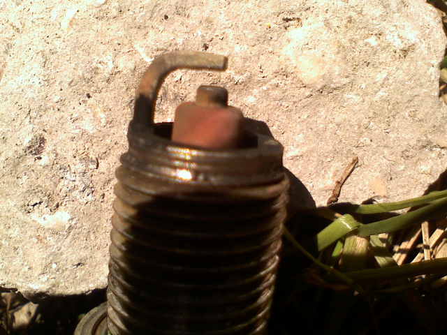

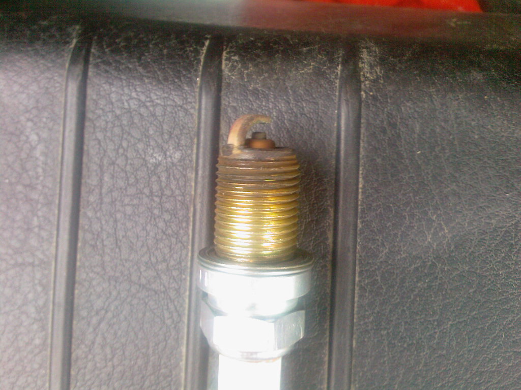

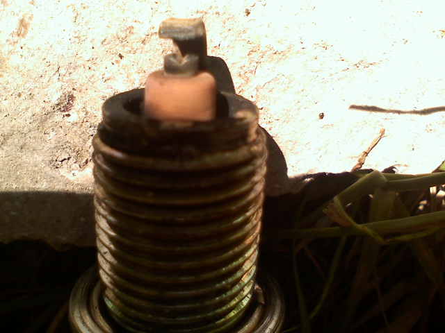

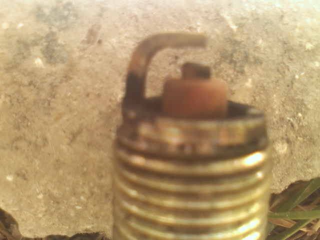

Prin bunavointa colegului ,Tolin care mi-a facut cadou un set de nkg(sarut mana ,maetre :osanale: ).Am reusit sa schimb bujiile la 8000km .Asa arata fostele.
Share on other sites
Cam murdarele...in numai 8000km...

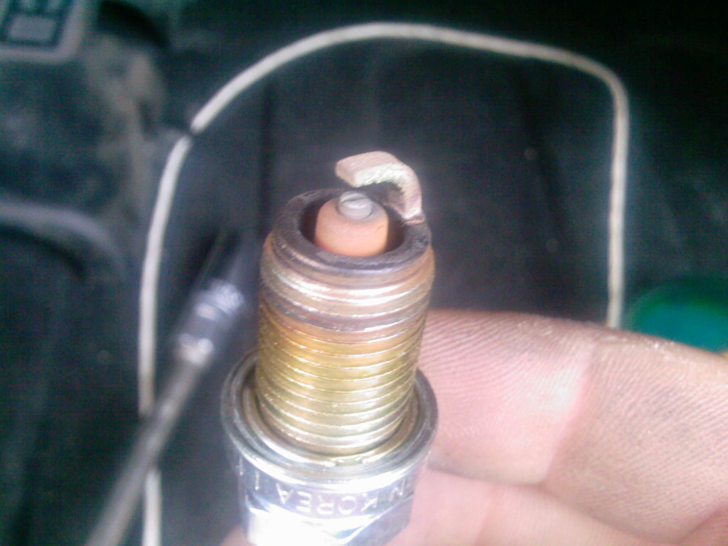

Tommy, cam asa aratau ale mele cand le-am schimbat la 30.000...poate putin (doar putin) mai arse. (Poate fi si lumina de la blitz care mai inseala)...
Arata la fel Tommy ,poza ta este facuta (cu)pe mai multa lumina (vezi bujia de jos ).Asa ca sorry man.
P.S Da, ale matale de la ce masina este ,si ce capacitate . [-X
Edited by puchi
  • Like 1
Puchi, fara suparare...dar ale tale sunt mai arse ca cele ale lui Tommy...cu toate astea...la el e la 15.000 la tine la jumatate...
La mine (erau tot cam ca ale lui Tommy) la Aveo...1.4L
