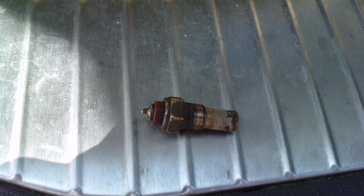

Salutare tuturor!
Am o problema destul de importanta:
Cielo din 1995, la 185000km.
In primavara i sa "dus" garnitura de ciulasa.
Am incercat sa o desfac eu, dar am abandonat, mi-am dat seama ca nu sint capabil.
Dupa ceva timp am gasit niste mesteri, care pareau de incredere, si le-am incredintat masina.
Precizez ca masina pornea inainte sa fie demontat motorul.
Dupa reparatie, tot motorul a fost spalat, si montat cu grija. Eram multumit.
Problema e ca la sfarsit, am "dat cheie".... si... nimic... doar "câr câr"
Am constatat ca bujiile nu mai au scanteie...
Am schimbat delcoul, si tot nimic. Probabil ca voi schimba si bobina care "alimenteaza" delcoul.
Nu stiu ce sa mai fac.

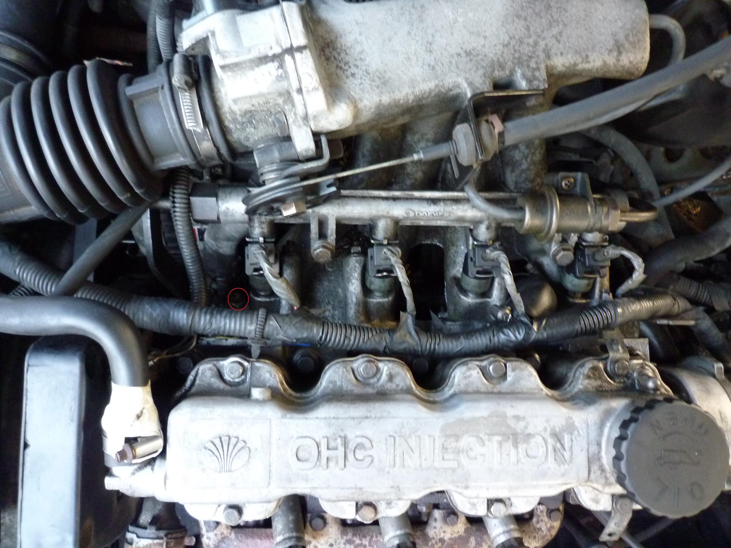

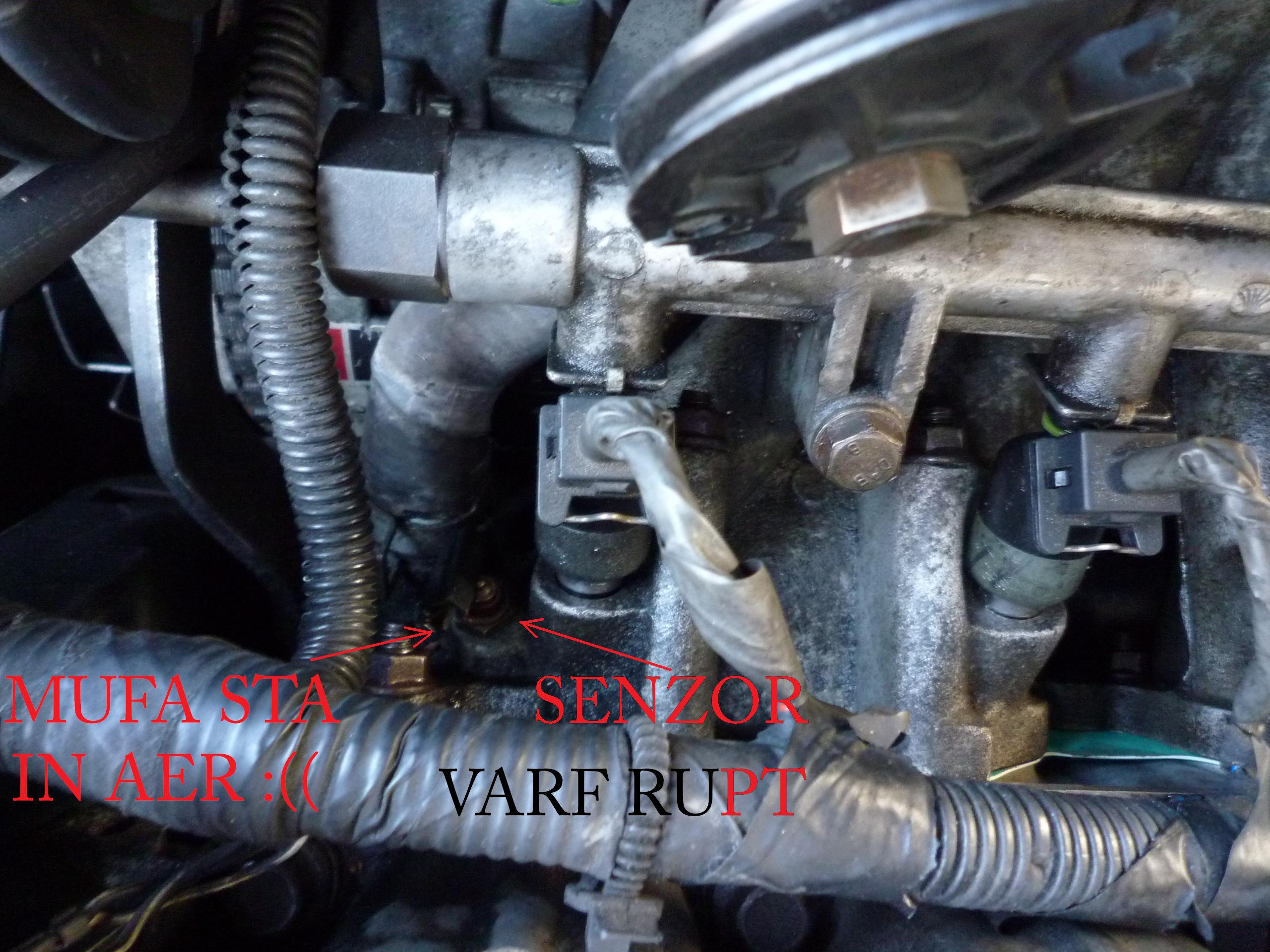

Dupa ce m-am uitat mai atent in motor, am constatat ca un senzor e rupt... si mufa care inainte sa fixa pe el sta in aer...13000000.gif
E chiar langa piulitzele de la galeria admisie, probabil ca a fost rupt in timpul lucrarilor...
Adaug niste poze explicative.
Ma gandesc ca masina nu mai poreste din cauza aceasta...
E mai curand o comanda electrica ce impiedica demarajul...
Daca puteti sa ma ajutati cu vreun sfat... va raman dator.
Multumesc!
Share on other sites
ala e senzorul de temperatura nu ar tebui sa fie problema,acel senzor arata temperatura in bord
Greseala tipica in cazul demontarii chiulasei, la remontare s-au inversat mufele cu 2 pini de la delco si senzorul de temperatura de sub el.
Pune-le invers si daca porneste sa-i multumesti unui mare maestru al forumului, anume Ovi-jer ;) .
Aia care sta in aer ti-a raspuns colegul mai sus.
@ argon @ senatel @ Dj Dark
Multumesc de sfat!
@ Emil
nu stiu daca e motiv de cearta + motiv de blocat topicul faptul ca m-am incurcat cu postatul topicului/topicurilor
O zi buna!!!
Vreau sa va anunt ca am inversat cele 2 mufe, si Cielo A PORNIT!!!!!
Nu suna perfect, pt. ca inca are ulei & motorina in motor; nu are apa in radiator; delcoul e pus de-am *****.
Dar toate astea se rezolva!!!
Sint extrem de bucuros!!!
Deci, multumesc pentru sfat!!! maestrului Ovi-jer!!! Ovi-jer = Dj_Dark?
si argon, care mi-a scris acelasi lucru despre mufe
Drum bun tuturor, cu masinile GM!!!
