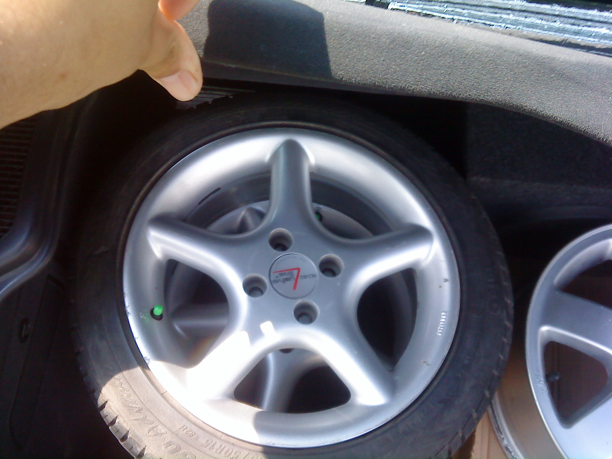

Aam mai discutat si altundeva.problema este urmatoarea.am citi mai tot de aici pana acum si nu am inteles mai nimic am ametit de atatea cifre. eu am pe masin aveo sedan urmatoarea dimensiune; 185x60 r14. am gasit sa cumpar jantele urmatoare(au fost pe un logan) 7J ET 42 r15.vreau sa stiu daca se potrivesc la mine si cu ce cauciucuri se pot incalta.VA MULTUMESC
Se potrivesc foarte bine si cauciucuri 185.55.15,am eu asa chiar daca zice lumea ca 185 nu-i pentru 7J.
Share on other sites
Incalta-le cu 205/50R15,daca nu vrei sa barbieresti toate bordurile cu ele.Vei avea exact acelasi diametru ca si cu originalele.Cine zice ca e bine sa pui 185 pe 7J,ar trebui intai sa caute pe Carbibles.com.Ar afla astfel, ca latimea maxima admisa pentru 185 este 6,5J.Ca la romani merg multe,asta e altceva. Totusi,ca sa va scutesc de efort,va spun,pe scurt motivatia data acolo,anume ca o janta,prea lata,micsoreaza curbura flancurilor,data prin costructie,si inrautateste mult caracteristicile de amortizare,inrautatindu-se preluarea socurilor produse de denivelari.

Dupa cum am spus sunt afon in legatura de jante.vreau sa imi spuneti daca urmatoarea marime se potriveste la aveo sedan: 5,5j,14h2 et37.va multumesc
Edited by miron_gabriel03

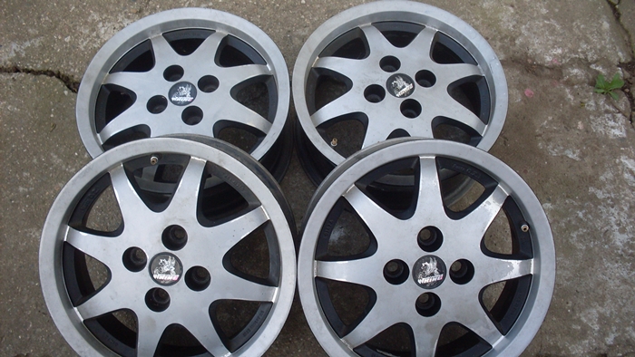

Va mai necajesc ultima oara cu acest subiect am gasit urmatoarele jante 7jx15 et38 si 5,5jx14 et37 care sunt mai potrivite pentru aveo sedan?astept un raspuns urgent,va multumesc.(cele cu mai multe spite sunt de 14 si 5,5j)
Pe 14 iti merg 5.5J ET 38cu anvelope de 175/65/14, 185/60/14, 195/60/14
Pe 15 iti merg 6.5 J ET 38, cu anvelope de 185/55/15, 195/50/15, 205/45/15
In concluzie, din ce ai gasit, nu ti se potriveste nimic. Pe viitor foloseste acest configurator pentru a obtine informatiile tehnice necesare.
