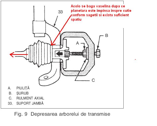

Slabesti piulita,virezi maxim intro parte rotile si pui vaselina in spatele jambei pe unde intra planetara.Bati usor in capul planetarei cu ciocan de lemn sau plastic sau cu ciocan de metal dar cu bucata de lemn in capul planetarei sa nu strici filetul.Iti trebuie cheie sanatoasa pentru desfacerea planetarei si pentru strangerea la loc.
  • Like 2
Share on other sites
Slabesti piulita,virezi maxim intro parte rotile si pui vaselina ...
Sper ca am figurat bine sfatul tau...poate mai foloseste si altcuiva.post-3300-1155894037_thumb.jpg

Salut,
Teoretic problema s-a rezolvat...spun teoretic deoarece sper sa nu mai apara :) . Ideea este ca nu am putut sa imping planetara cu lovituri de ciocan si lemn intre acesta si capul planetarei(sincer nu am insistat deoarece mi-a fost teama sa nu stric ceva la aceasta sau la cutie). In schimb, am departat putin buza de tabla care protejeaza zona dintre fuzeta(sau jamba...nu stiu exact cum se numeste la Cielo) si planetara si am bagat pe acolo vaselina cu o seringa. Totodata am curatat si am uns glisierele de la etrier si am sters cu solutie diluanta lamelele anti zgomot.
In concluszie acel scartait a disparut si sper sa-mi fie dor de el :banana: .
