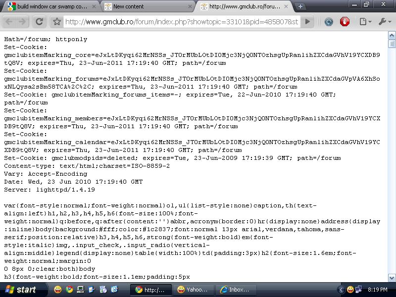

augustinionut Posted June 23, 2010 De vreo 3 zile 2 din 5 pagini se "deschid" asa.De la ce-o fi? 1 Share this post Link to post

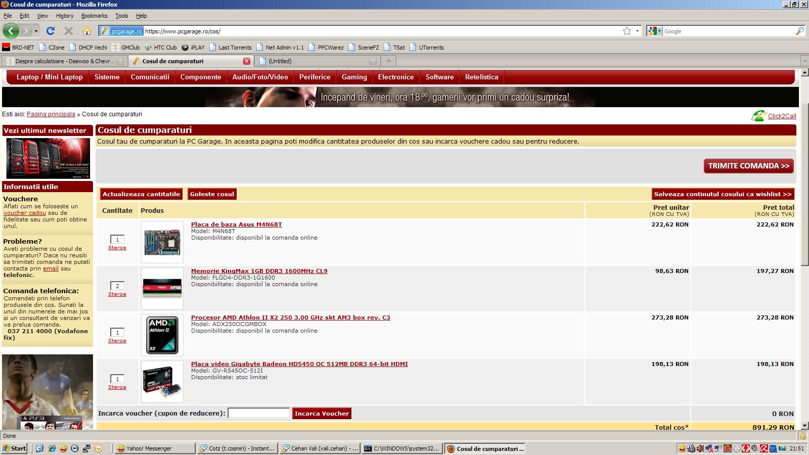

TBird Posted September 30, 2010 (edited) Salutare, am nevoie si eu de niste sfaturi. Dispun de 800RON(+/- 100RON), si vreau sa imi fac un desktop destul de ok. Precizez ca nu o sa ma joc cine stie, spre deloc. Sunt genul de om care cand mi se pune pata vreau sa mearga. Uitati ce am facut eu pe pcgarage. Edited September 30, 2010 by TBird Share this post Link to post
mihai72ro Posted October 2, 2010 (edited) In primul rand, nu ne-ai spus nimic de sursa ATX; o pastrezi pe cea veche? cel putin din printscreen nu se vede - nu recomand, deoarece are deja o uzura, poate condesatori aproape umflati; s-ar putea sa fie si subdimensionata chiar, ca si putere, iar daca vorbim de un noname ca valoarea undeva la 50 de RON este clar ca trebuie alta. In alt doilea rand, cu o placa video in 64 de biti, latime de banda, o sa te enervezi teribil despre cum o sa iti mearga jocurile, chiar daca vei alege sa joci pe low detail si o rezolutie de 1024x768. Si daca vrei sa continui: nu combina memoriile Kingmax cu placile de baza Asus. Nu s-au inteles perfect niciodata; recomand Kingstone. Prin urmare mai pune ceva banuti, pentru DDR de la Kingmax la Kingstone, o placa VGA de la 64 la 128 de biti (nu iti trebuie neaparat 1G RAM PENTRU VGA; poti merge linistit chiar pe 512MB; o placa VGA 512DDR/128biti este considerabil mai rapida decat VGA 1024MB/64 biti latime de banda) si neaparat o sursa noua. L.E. Nu citez de pe forumuri! De hardware ma ocup de 10 ani! Edited October 2, 2010 by mihai72ro 1 Share this post Link to post
TBird Posted October 2, 2010 Hmmm interesant ce zici tu, Kingstone parca erau mai ieftine... Nu am specificat vreau ca placa de baza sa fie format ATX, si intradevar speram sa folosesc sursa veche... dar poate ma orientez spre un chiftech. Multumesc Share this post Link to post
mihai72ro Posted October 2, 2010 (edited) Kingstone - garantie lifetime; Kingmax - garantie 3 ani; nu cred sa fie mai ieftine Kingstone decat Kingmax, cel putin eu nu am vazut. Cand ai spus Chieftec m-ai uns pe suflet; toate PC-urile mele au placi de baza de Asus, surse Chieftec, carcase brandname, etc; eu am vrut sa amintesc de asa ceva, dar m-am orientat in functie de pretul tau, catre un nouname, dar macar nou. Nici sursele de la Gigabyte sau Thermaltake nu sunt slabe; as zice de middle level spre high level. Si da intr-adevar placa de baza alegeti-o din prima ATX si fara VGA onboard. Poti sa adopti si solutia cu cu VGA integrata, dar ca si performanta sunt mai slabute, pentru ca de regula sunt destinate segmentului de office-multimedia. L.E. Sa nu uiti ce ti-am zis de placa grafica, pentru ca altfel nu ai facut nimic; este ca si cum ai motor de raliu pe masina (CPU puternic) si cutie de viteza de masina de serie (VGA slaba). Si inca ceva: 2G DDR; sunt jocuri care pentru WinXP iti cer 1,5G iar pentru Win7 2-2,5G. Atentie, nu vorbim de rezolutia video in care joci, ci de cantitatea minimala de meorie DDR pentru a lansa jocul in functie de sistemul de operare. Bafta! Edited October 2, 2010 by mihai72ro Share this post Link to post
TBird Posted October 2, 2010 Eh pentru inceput, cred ca sunt suficienti 2GB. Eu momentan ma joc din an in paste un Counter-Strike Pe viitor ramane de vazut... Multumesc pentru info... Share this post Link to post
