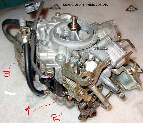

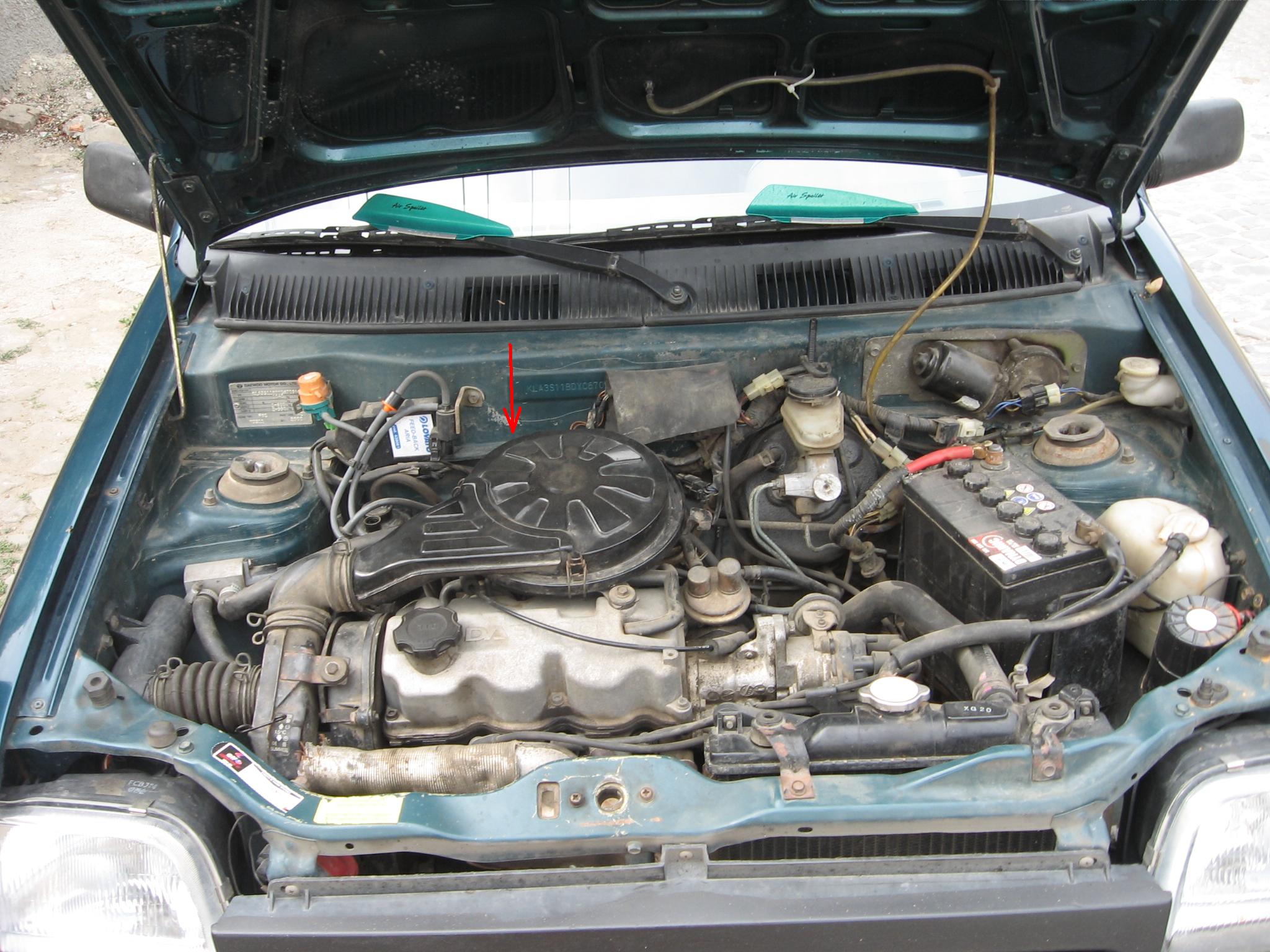

Salutare, Stefania77.
Explicatii se pot da, insa nu e chiar asa de simplu de facut trebusoara asta.
Tu vrei sa iti maresti turatia de ralanti la cald, dar nu ne-ai spus ce simptome are masina si de unde ai dedus tu ca asta ar fi problema.
Daca totusi asta e problema, atunci nu e prea greu de rezolvat, dar ai nevoie de o scula mai speciala, deoarece surubul pe care trebuie sa il rotesti este greu accesibil... Eu folosesc o surubelnita cu tija flexibila si cap in cruce. Se mai poate folosi o surubelnita scurta de tot si cu maner subtire, tot cu cap in cruce.
Deci, daca gasesti scula potrivita, procedezi asa:
- deschizi capota si o fixezi bine pe suportul ei
- bagi capul sub capota, pana deasupra carburatorului, in asa fel incat sa privesti in spatiul din spatele carburatorului (intre carburator si peretele compartimentului motor.
- cam in dreptul cablului de acceleratie (adica in partea din spate-stanga a carburatorului) vezi un cap de surub orientat oblic in sus, spre parbriz si care are un arculet pe el.
- acest surub trebuie rotit in sens orar. Incepe sa rotesti o jumatate de tura, apoi faci proba de functionare. Daca nu esti multumita, mai rotesti o jumatate de tura, etc.
Incerc sa iti atasez si o poza pentru a intelege mai bine. In prima poza, sageata rosie iti indica unde trebuie sa te uiti pentru a vedea capul surubului. In cealalta, surubul de ralanti este marcat cu cifra 1. Atentie! Sunt mai multe suruburi pe acolo, asa ca priveste cu atentie sa nu le incurci.
Pentru a lucra mai usor, este bine sa scoti filtrul de aer, cu tot cu carcasa lui de tabla, care sta pe carburator.
Succes!
