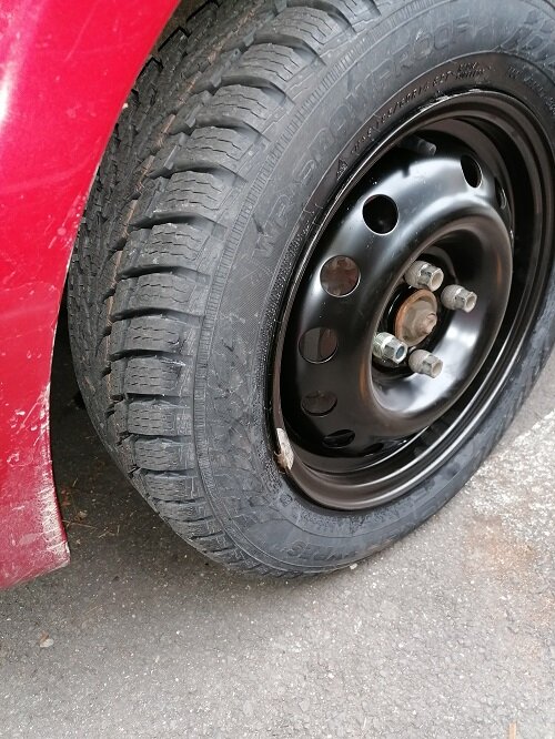

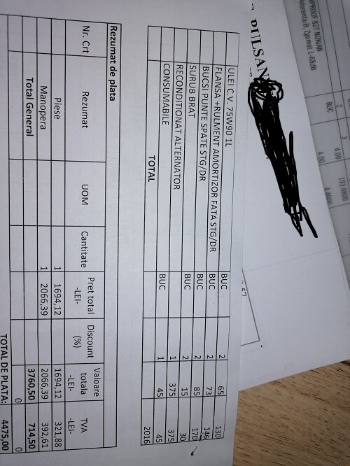

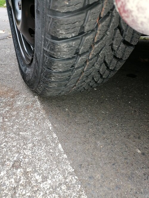

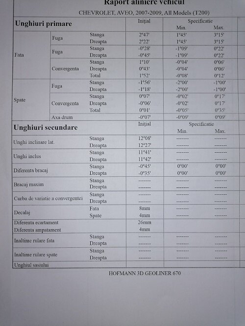

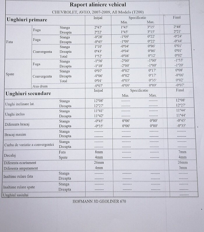

Am scos masina din service. Atasat devizul si raportul de geometrie. Am montat jante noi de tabla 14" si cauciucuri noi nokian WR snowproof. Are un zgomot deranjant care incepe progresiv de la 30-40 km/h si se accentueaza pana spre 110-120. Pentru a acoperi zgomotul trebuie sa cresc volumul la peste jumatate din nivelul radioului la 90 kmh. La schimbarea jantelor am fost in service, roata dreapta spate se infrana la prima/a doua rotire. Mi-au spus ca au reglat sabotii si infranarea va diparea in scurt timp. In cauciucuri au bagat 2.3 bari, spunand ca se va comprima la frig si vor ajunge la 2.1-2.2 bari
La service au verificat rulmentii si au spus ca sunt ok. In viraje mi s-a parut ca atunci cand iau dreapta, zgomotul se atenueaza sau chiar dispare. Am saltat masina, am tras de roata, se aude un zgomot agatare de sabot intr=un punct la fiecare rotatie a rotii. pe restul celor 270 de grade, roata nu agata in nimic. Am scos masina pe liber in mers si zgomotul nu se schimba. Sensul de rotatie al anvelopelor este corect. Nu cred ca are rost sa ma apuc sa schimb rotile intre ele. Zgomotul mi se pare ca vine in principal din spate.
Aveti idee ce trebuie facut pentru reducerea zgomotului?

Cum am va1.thumb.jpg.f70177a829366f9ea2fae2d0458aa857.jpgzut ca nu se vad valorile finale ale unghiurilor

Am scos masina iar la o plimbare si am facut cateva manevre de schimbare de banda la 60 kmh. Astazi parca mi s-a parut mai clar ca dispare sunetul la viraj la dreapta. Am sunat la service si am lasat-o acolo cu diagnosticul rulment spate/dreapta. Pret 220 lei cu manopra (150 lei manopera). Desi le-am spus la prima diagnoza sa verifice rulment dreapta spate, pentru ca mi se parea cumva de pe atunci, au spus ca OK. Azi au zis ca se intampla dintr-o data treaba asta cu rulmentii. Am inghitit in sec, dar nu cred ca o sa mai merg la acest service dupa treaba cu rulmentul. Cei din Brasov imi pot recomanda un service ok?
