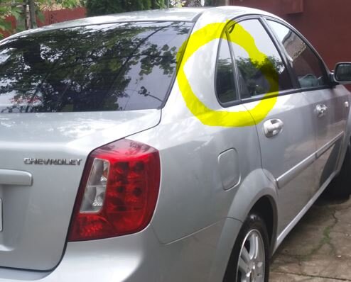

Bun, deci dupa 3 ani am zis ca ar fi cazul sa verific ce'i cu infiltratia, apa venea si se oprea sub bancheta iar surplusul se duce la picioare.
Problema venea de la gemuletul prins pe montantul C al masinii. Acesta este prins de caroserie cu 4 surubele ce erau foarte slabite si nu mai etansa bine.
Doar rabatezi bancheta iar plasticul interior de pe montantul C iese foarte usor prin tragere.
Desfacut, curatat locul, putin silicon pe garnitura veche si strans la loc, max 15min pe fiecare parte ca durata.
