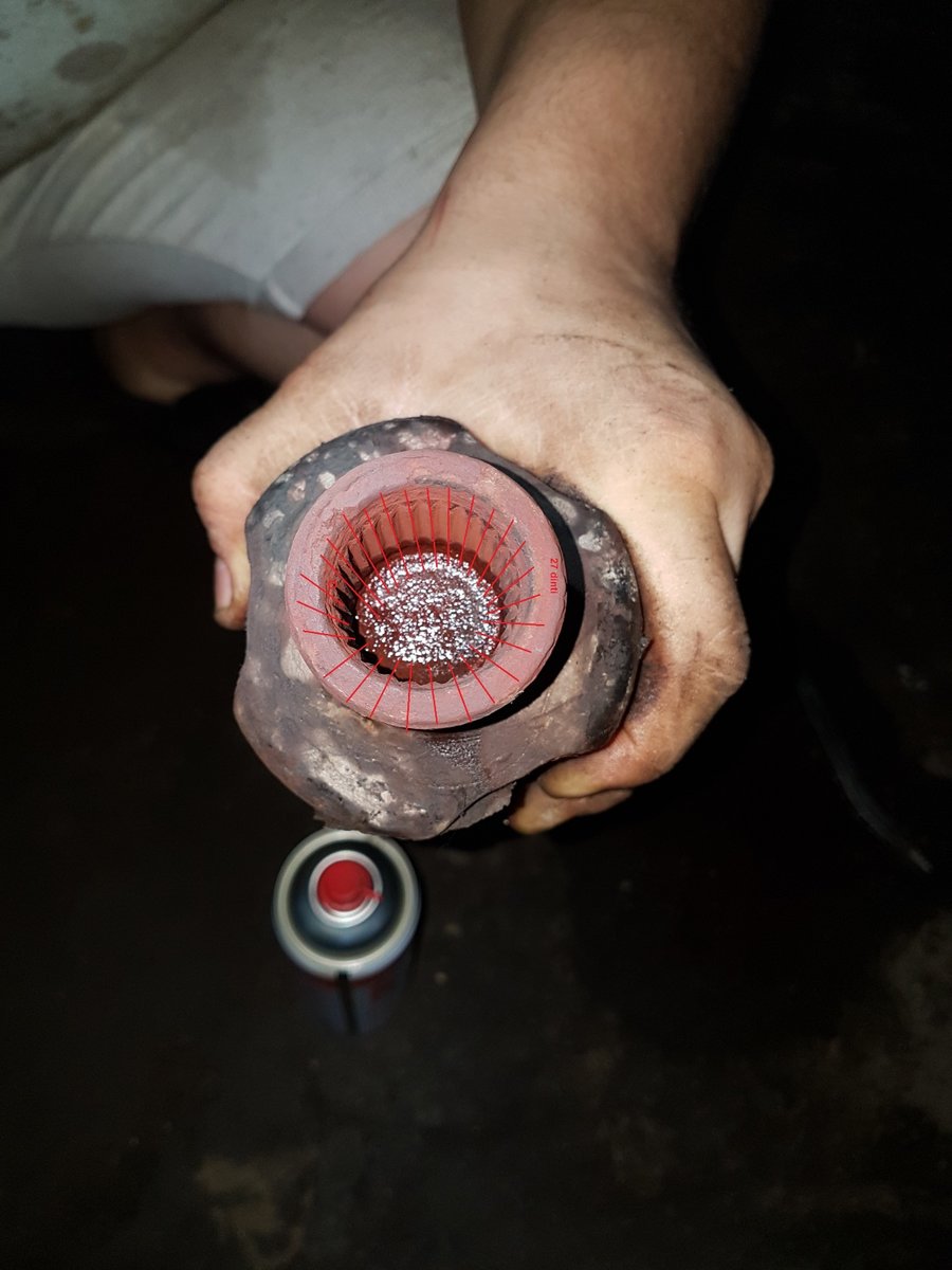

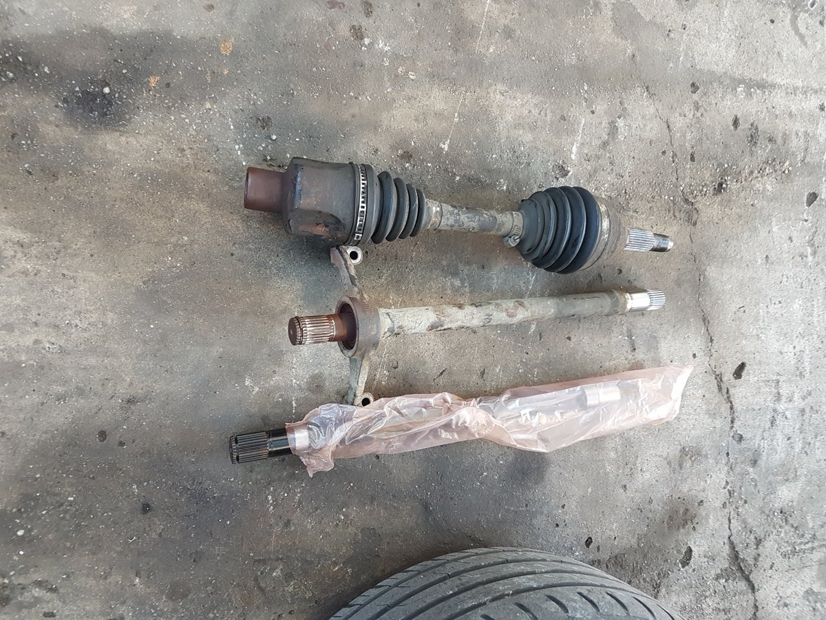

Asa arata capul axului intermediar si capul de planetara:
In afara de rugina (care ulterior am observat ca se datoreaza lipsei unei garnituri, probabil de cand am schimbat burdufele la planetare), dintii nu prezentau urme de uzura sau vreo urma ca ar atinge pe undeva.
Orice informatie mi-ar fi de ajutor, nu vreau sa dau banii aiurea pe piese (minim 1500lei va fi distractia) fara sa stiu ca trebuie schimbat. Cei de la service nu mi s-a parut ca stiu prea multe despre cum trebuie sa fie jocul intre axul intermediar si capul de planetara, au venit doar cu o oferta de 1600lei pt capul de planetara si 1000 lei pt axul intermediar... 🤬

Nu prea inteleg unde fu localizat jocul. In culisa planetarei pe caneluri ori cu totul din punctul de sprijin a celor doua planetare ca din cite observ in schema atasata pe celalalt topic, e prevazuta cu "pat" precum in cazul cardanelor ce de regula is pe rulment.

Jocul este odata in lungul axului, adica cum ai trage drept sa scoti planetara, intre capul de plnetara si axul intermediar. Asta ma duce cu gandul ca poate siguranta de pe axul intermediar aia nu intra pana la capat in capul de planetara...
Si mai este un joc sus-jos, adica daca pui mana pe capul de planetara dinspre axul intermediar si, cu masina ridicata de la sol, impingi spre sus sau tragi spre pamant.
Toate jocurile sunt de circa 1-2 cm.
Share on other sites
Avind in vedere ca-i pe siguranta axa nu ar trebui sa culiseze pe lung. O abatere de maxim 1-2 mm se accepta ca joc mecanic si asta datorita sigurantei ce probabil (dupa cum aminteai) nu se fixeaza ori nu ramine blocata in locasul respectiv. Odata presata acolo ar trebui sa ramina, cum de altfel extragerea acestea opune rezistenta serioasa unde de regula se foloseste presa ori socuri serioase. Cu alte cuvinte, aia nu are voie se iasa din siguranta. Aia 1-2 cm nu ar trebui sa existe dat fiind piesa in cauza ii o piesa de legatura doar, fixa, si nu deserveste culisarii extinderii - destinderii planetarei exterioare.

Am rezolvat-o cu un ax facut/ambalat de Febest, cod 1012-C100RH (cod OEM: GENERAL MOTORS 96624751; OPEL 4817345). Dupa Febest axul merge pe Captiva si pe Antara, dar se pare si pe Epica mea, desi ei nu dau codul asta pt Epica, eu l-am gasit dupa codul OEM 🙂.
In cutie am primit axul, rulmentul, siguranta si oringul antipraf. Rulmentul s-a potrivit bine cu prinderea de pe masina, n-au fost probleme.

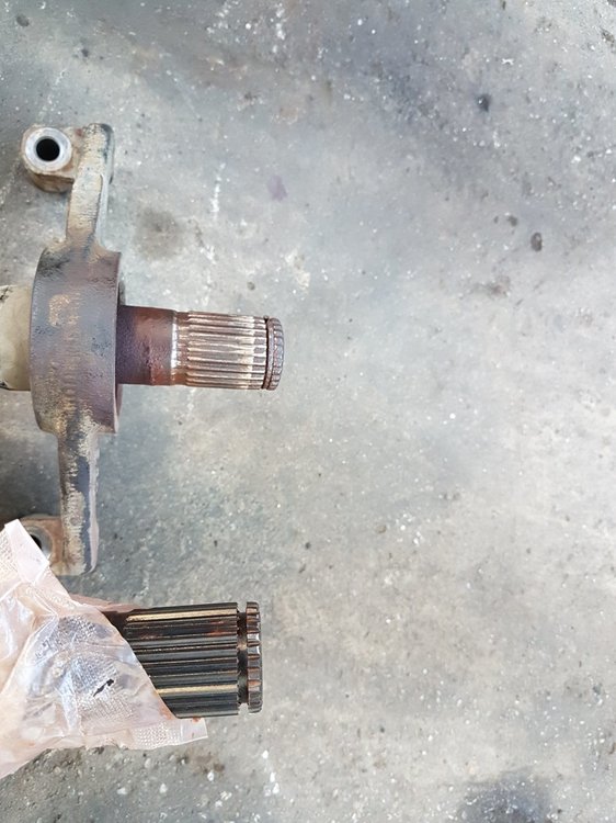

In poza se vede si diferenta intre dintii tociti ai axului vechi si cei ai axului nou.

Eu unu nu prea bag de seama marea diferenta a canelurilor, probabil pe viu se vede mai clara treaba. Un test la rece s-o facut pentru a fi determinat jocul intre cele doua piese ? Inclin a crede ca toate cele 3 componente la un loc au atins acel joc de 1-2 cm. Ar fi culmea ca doar din ax sa capete o asa bataie.

- Diferenta intre dinti este maricica, mai ales daca te uiti spre varful axului, se vede ca axul vechi este mai rotunjit (vezi poza cu zoom). Se vede de asemenea si zona unde planetara iesea de pe ax, acei 1-2cm de la varful axului unde dintii incep sa fie tociti. In primele poze, cele facute in primul post, nu se vedea diferenta pentru ca era totul ruginit. Dupa ce a bagat vaselina rugina s-a curatat si acum s-a putut vedea problema.
- Jocul din ax a disparut pentru ca cu noul ax siguranta blocheaza bine si nu permite ca planetara sa iasa din ax. S-a verificat si diferenta de joc la rotire si cu noul ax este aproape inexistenta, deci se pare ca axul e dintr-un otel mai moale si el s-a tocit primul. Mecanicul mi-a spus inainte sa vada masina sa cumpar si capul de planetara, dar dupa ce a verificat jocule a zis ca e bine ca nu am dat banii pe el 🙂 (aprox 1600 lei costa capul de planetara).
