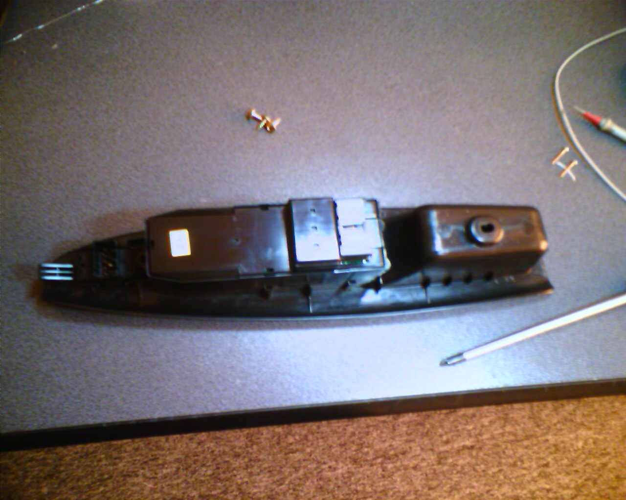

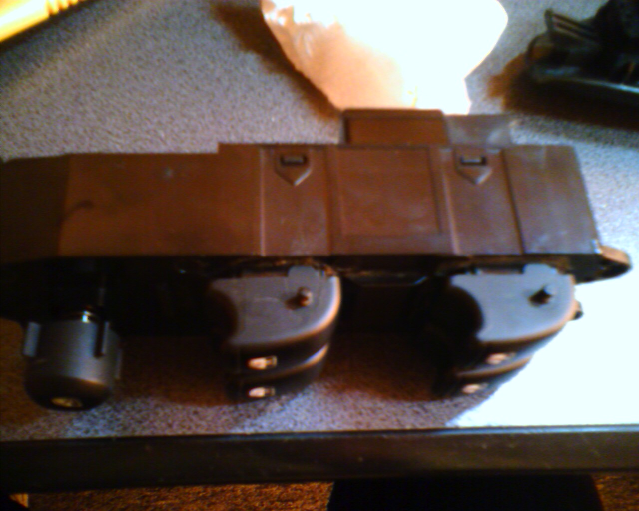

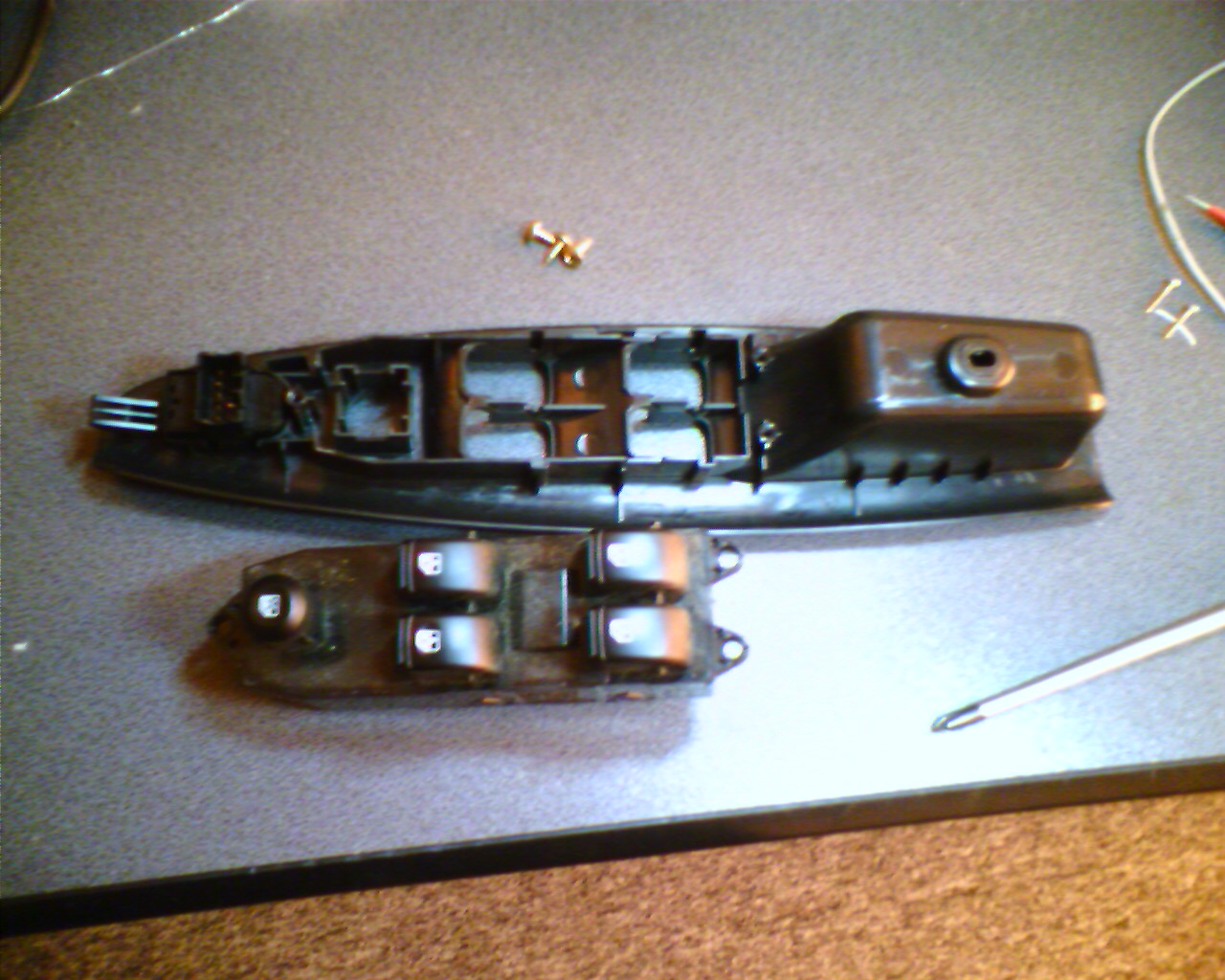

1. Se desface consola de pe usa - intai surubul de prindere, apoi se forteaza usor cu o surubelnita normala pentru a desprinde complet consola. Se scot mufele, apasand usor pe sigurantele mufelor (inspectati vizual cu atentie si o sa le vedeti).
2. Se desfac suruburile (3 la numar) care prind carcasa cu butoane de fata consolei.
3. Se scoate butonul de blocare a geamurilor (numai partea neagra care se vede la exterior).
4. Se demonteaza carcasa cu butoane apasand usor clipsurile laterale care o tin.

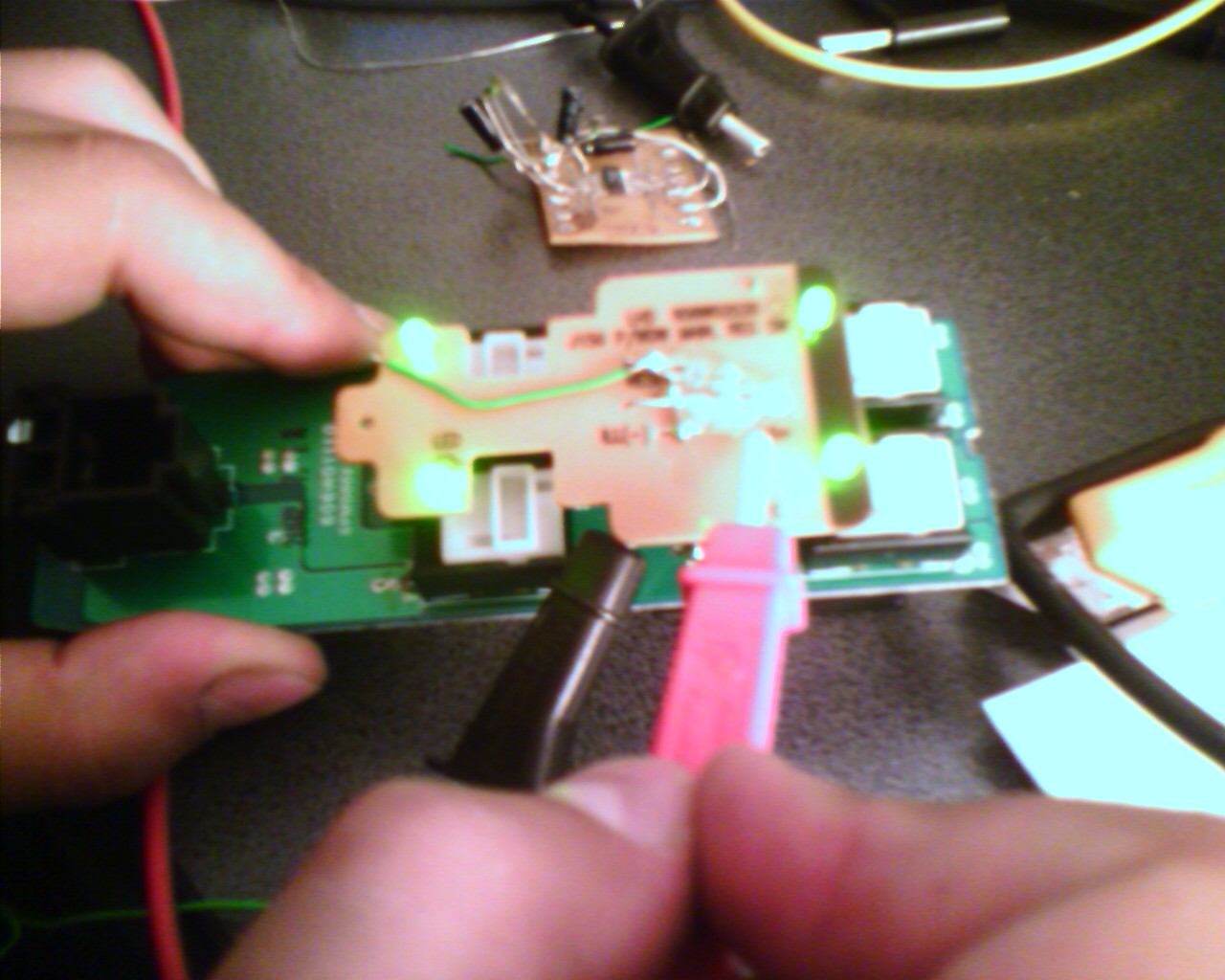

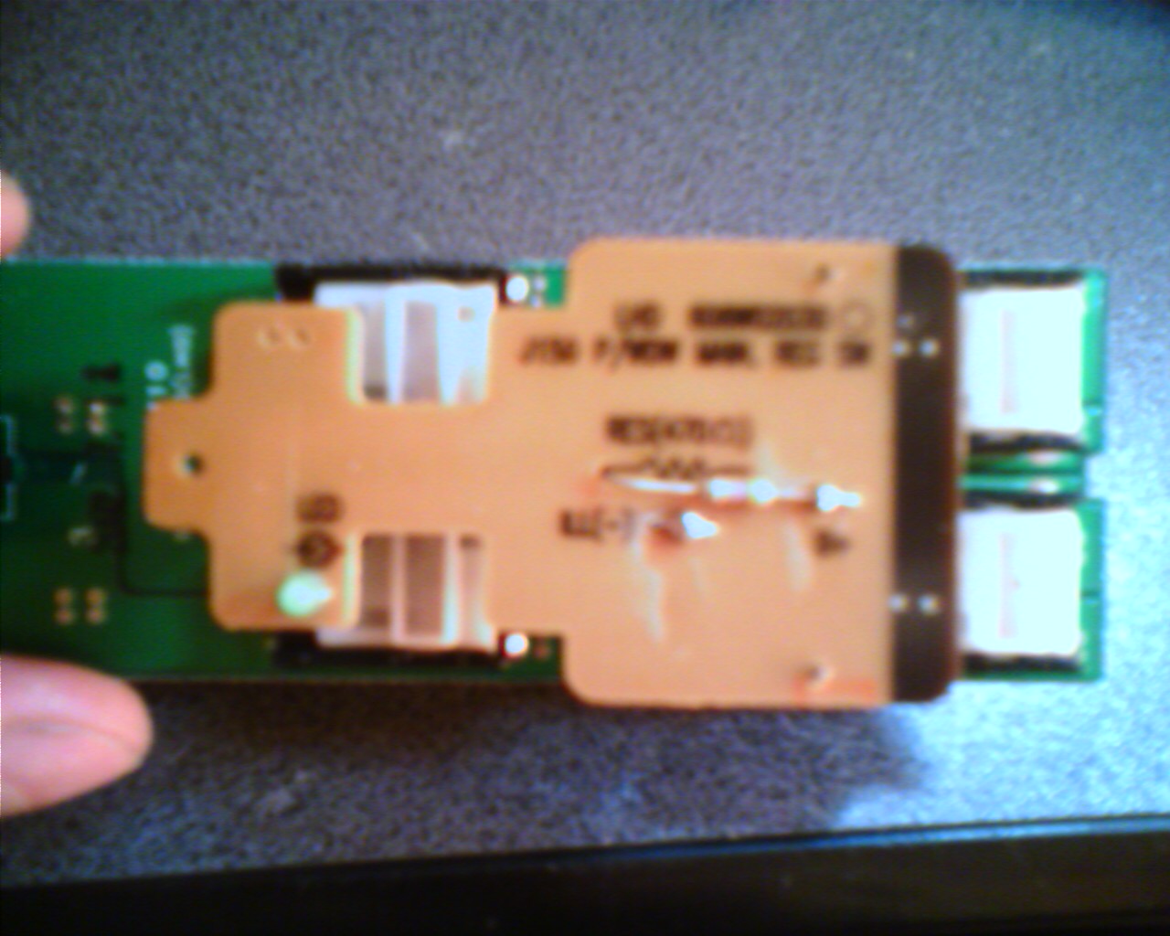

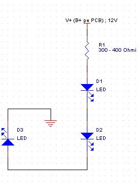

5. Se identifica PCB-ul pe care e fixat LED-ul montat din fabrica. Se pot vedea si gaurile date pentru celelalte LED-uri, dar nu exista fire trase pana la ele. De aceea va trebui sa legati in serie cele 3 LED-uri pe care le adaugati, precum si o rezistenta de aproximativ 300-400 Ohmi (pentru a trece un curent de 15-20mA). Eu am folosit 2 rezistente de 670 Ohmi legate paralel (asta am gasit), rezulta 335 Ohmi. Asasez si o schema cu legaturile dintre LED-uri si rezistenta de limitare a curentului. Atentie la legarea LED-urilor pentru ca "+" este pe piciorusul mai lung.

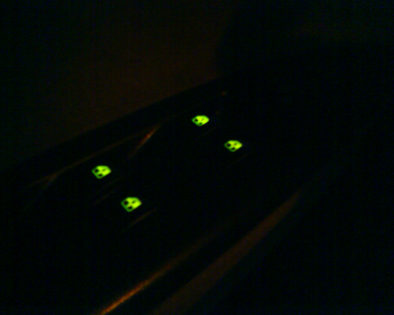

6. Ultimul pas a fost sa schimb si LED-ul original pentru a nu exista diferente de luminozitate (astea care le-am pus sunt mai stralucitoare). Rezultatul final este ca acum am toate butoanele de la consola iluminate :banana: .

Cred ca la finalul tutorialului trebuia pusa o fotografie facuta noaptea cu consola montata pentru a se observa diferenta intre un led si patru led-uri.
Share on other sites
Corect Gamerule, ai perfecta dreptate!
Modificarea pe masina am facut-o astazi de dimineata, asa ca abia acum pe seara am putut face o poza in care sa se vada rezultatul final. O adaug in postul acesta :) .
Toate cele bune si nu va fie frica, e simplu de montat/demontat, iar pt lipirea diodelor si rezistentelor puteti apela la un prieten care a mai folosit ciocanul de lipit ;) .

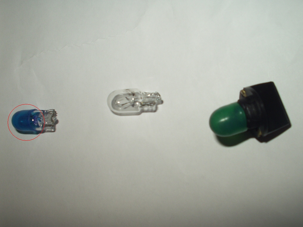

Unde se pot gasi "prezervative" albastre?
SORAN, nu ai tu cumva ramase 4 bucati? :D
Edited by uskt2005
Ce marime iti trebuie? Se gasesc si pe maica domnului insa nu-ti face iluzii ca o sa se vada lumina albastra.

Soran : Daca cele verzi,originale,dau lumina verde,de ce cele albastre nu ar da lumina albastra?

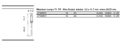

Becuri mici pt. intrerupatoarele din bord la Cielo 1999, bulb fara soclu diam.=4mm, l=12mm,12V 0.85W si cu 2fire lungi cod catalog Selum=1389.
Am cautat de nebun prin tot Iasul si nu am gasit nici macar la magazinele specializate Daewoo.
Pina la urma am gasit la http://www.selum.ro/index2.htm vedeti ca au ceva cataloage pe acolo.
Persoana de contact Claudiu Popescu 0740114055.
Pretul e de ~ 6000lei cu TVA.
Eu il astept saptamina viitoare cu becurile in Iasi.
Aaaaa aveti si poza atasata la bec dar cu alte dimensiuni.
