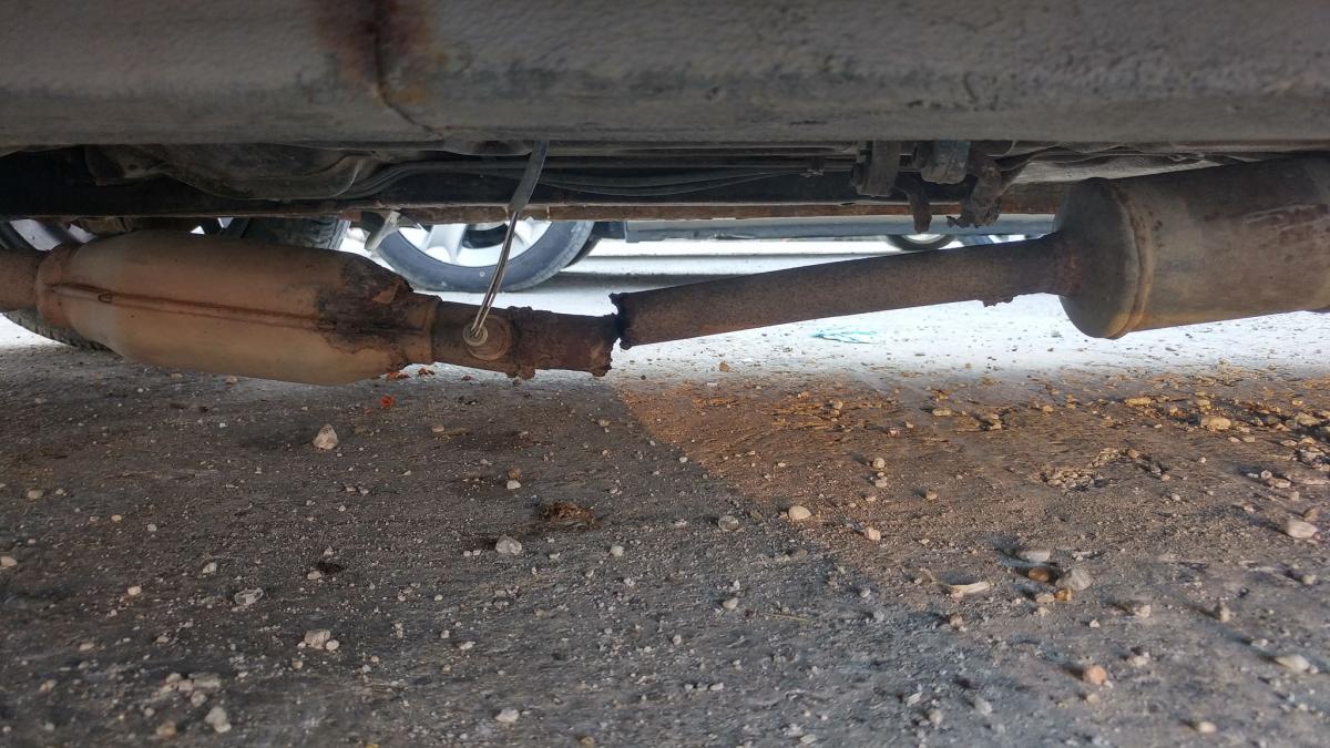

Salutare!
Ce ziceți, mai e vreo șansă de sudură, sau trebuie cumpărat?
Și dacă e să cumpăr, ce cumpăr? Intermediara, care vine din spate până la sonda Lambda, unde nu cred că pot s-o sudez în rugina aia? Sau Partea din față cu catalizatorul?
S-a rupt a naibii exact la jumate, dacă trebuie să le cumpăr pe amândouă mă termină.
Mă ajutați cu un sfat? Mersi frumos!
Am avut și eu ceva asemănător. Eu zic să mergi să o sudezi, încă se mai poate. La mine rezistă și acum după aproape 2 ani.
Nu prea mai e ce suda in cazul asta. O prima varianta ar fi inlocuirea tevii din catalizator in toba centrala pe din doua (pe dimensiuni conform manualului) cu reimplant al sondei lamda. Ori, inlocuirea tobei centrale (ce e la pachet cu teava catre catalizator) si upgrad de legatura din catalizator ce de-asemeni atrage remontarea sondei.
Ia un manson cu suruburi, special pt esapament si silicon de inalta temp sau pasta pt esapament. Mai ia si un colier pt. mufare de care sudezi o ureche si-l agati in tamponul de cauciuc. Vezi ce-i si cu ala. Taie cu flexul capetele rupte ale tevilor.
