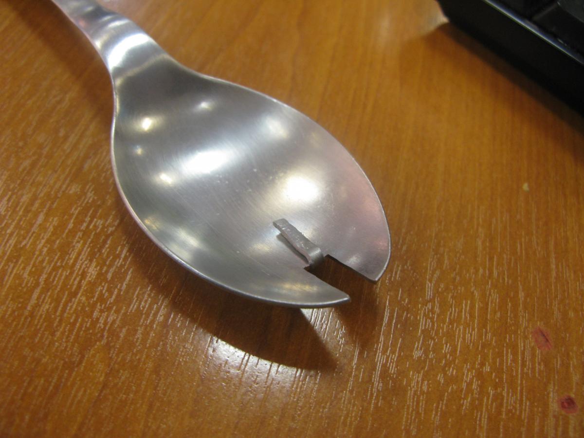

1. Surubelnita cap drept sau lingura bricolata, dupa cum se poate vedea mai jos.

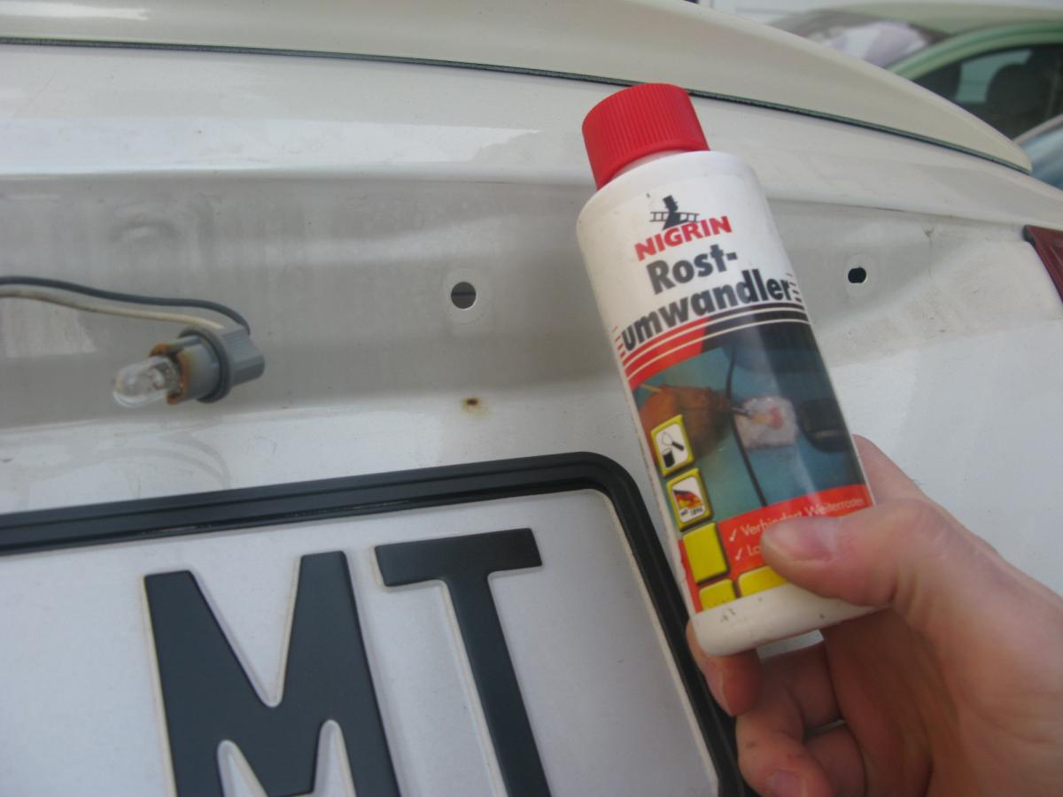

5. Solutie antirugina.

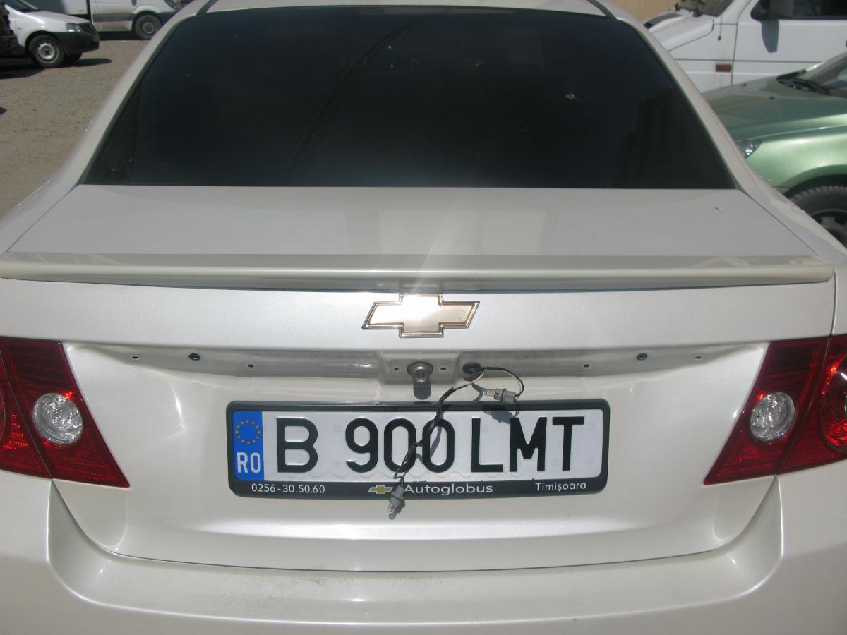

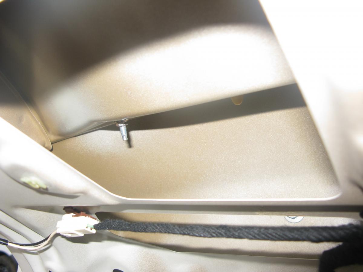

Pasii pe care trebuie sa ii faceti sunt urmatorii:

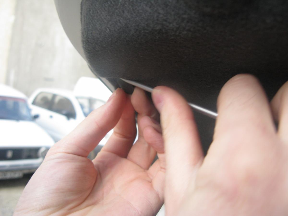

1. Se scoate mocheta portbagajului. La inceput am folosit o surubelnita pentru a scoate bradutii si dupa ce mi-am julit un deget mi-am confectionat o scula similara cu cea din manualul de reparatii :D .
post-4287-0-19453100-1333027756_thumb.jpg post-4287-0-28053400-1333027773_thumb.jpg

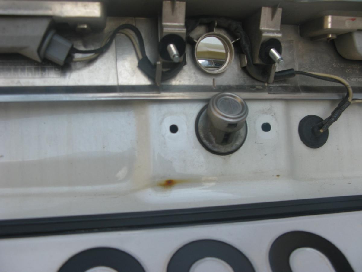

2. Se localizeaza cele 6 piulite care prind ornamentul cromat si se scot. Se scoate mufa de la lampile de iluminare numar.

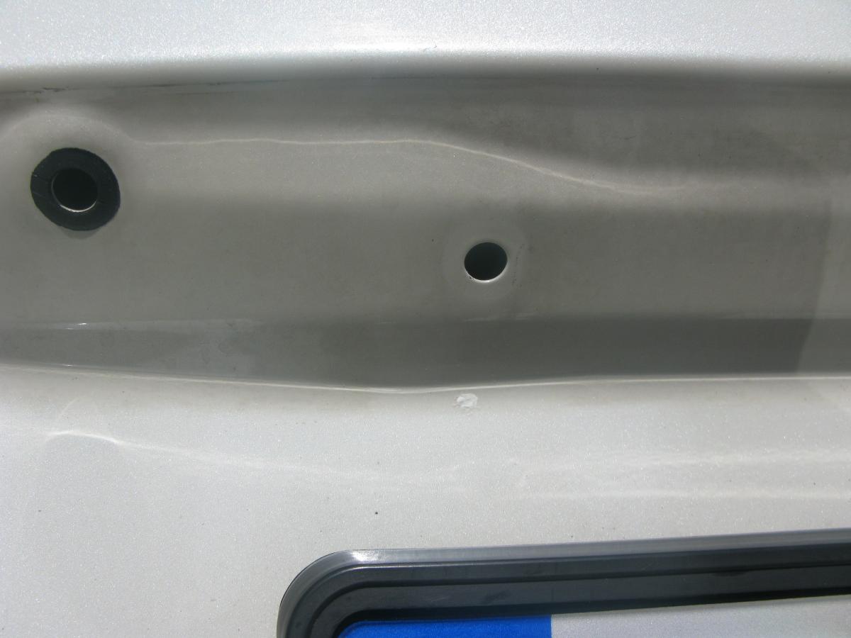

3. Se identifica zonele cu rugina si se aplica pe ele solutia antirugina cu ajutorul pensulei pt desen.
post-4287-0-70120000-1333028296_thumb.jpg post-4287-0-95243000-1333028309_thumb.jpg
4. Se lasa sa actioneze cateva zeci de minute, apoi se polisheaza/sterge cu diluant vopseaua care inca mai are mici urme de rugina (solutia antirugina actioneaza in principal pe tabla, vopseaua este posibil sa mai ramana patata).
5. Se degreseaza si se retuseaza cu vopsea zonele care au fost tratate cu solutia antirugina.

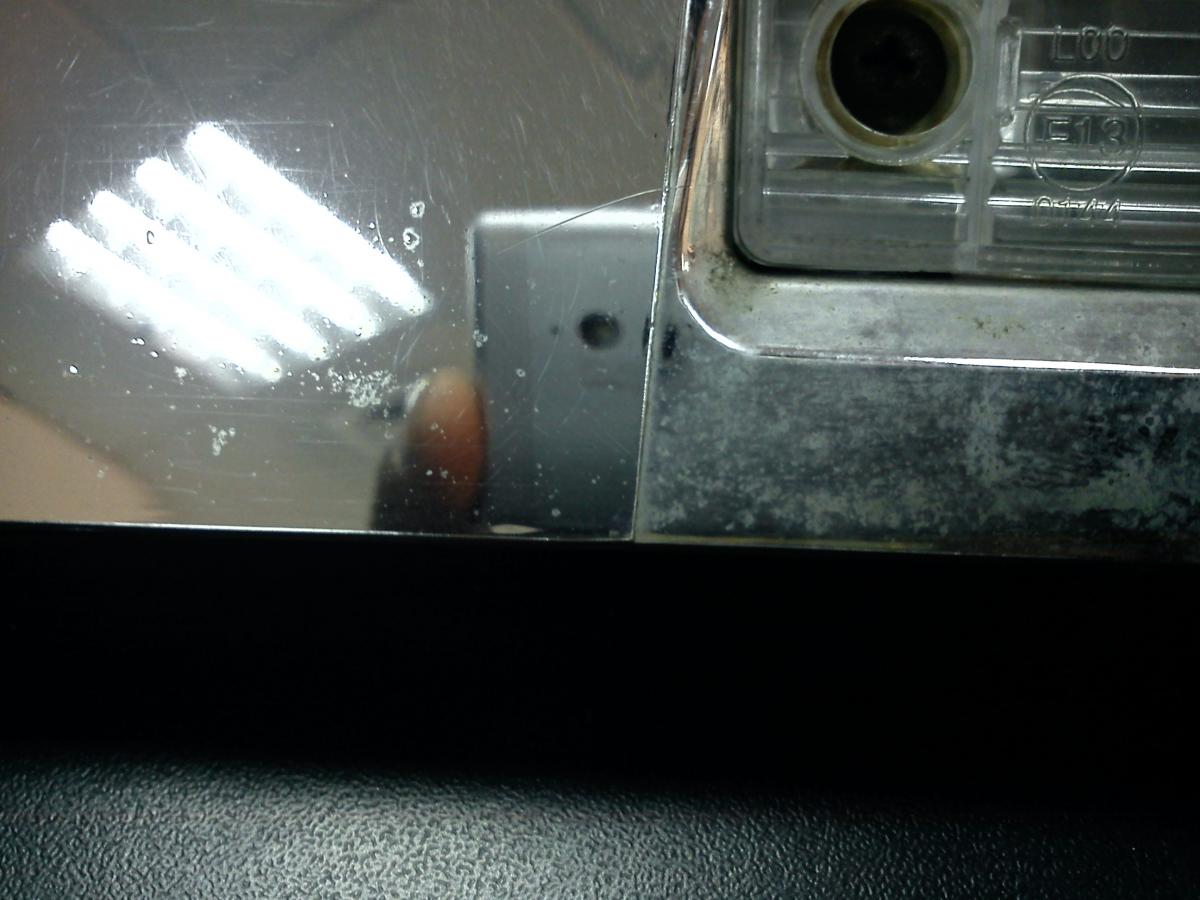

6. In timpul cat vopseaua se usuca (2-3 ore) se poate trece la curatarea elementului cromat si al lampilor de iluminare numar. Elementul cromat l-am curatat cu polish de vopsea Prevent, dar recomand polishul pt metal pt aceasta operatiune pt ca este mai fin si nu zgarie. Oricum si Prevent-ul face treaba buna, dupa cum se poate observa in poza de mai jos.

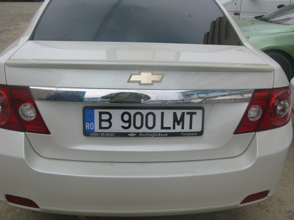

PS: Nu stiu daca va dati seama din poze, dar am schimbat si sigla Chevy cu una noua :P
