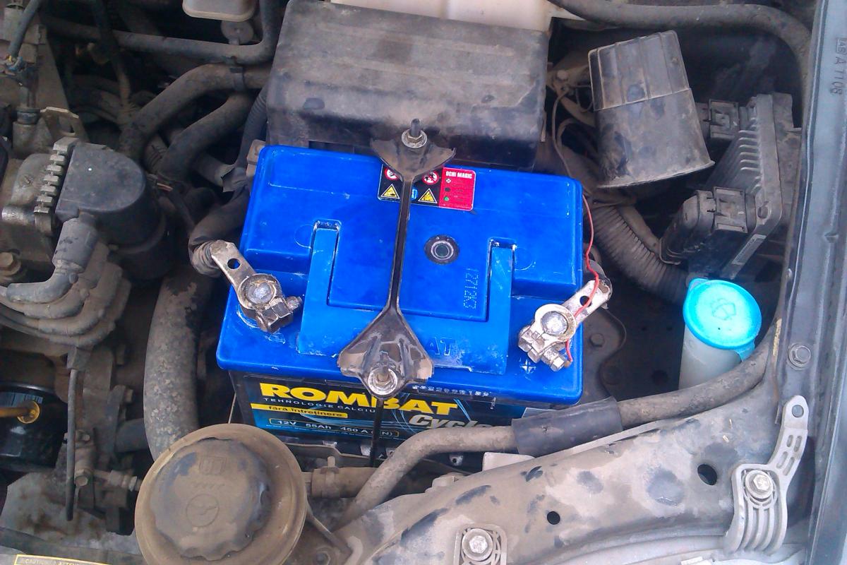

A montat cineva acumulator cu borne normale pe kalos/aveo? Pe Kalos am bateria originala de 7 ani si ma gandesc sa cumpar un Rombat Premier. Am montat pe Megane dci si sunt multumit, se gasesc pe stoc la 3 minute de mers pe jos de mine si sunt produse in Romania.Ce ma framanta e ca nu stiu daca ajung cablurile de la borne si pentru montajul bateriilor normale(europene) si imi este jena sa probez la magazin bateria daca se potriveste pe masina. Oricum in octombrie o incarc complet pe redresor si poate trece si iarna asta.
Share on other sites
Las' ca va spun tot eu: se potriveste la limita daca se scoate protectia de plastic de la borna +. Am schimbat bateria originala zilele astea fiindca invartea destul de greu si imi era frica sa nu ramana sotia in pana cu ea.Dupa opt ani si cateva luni, 64000 km, cred ca poate fi declarata eroina tinand cont ca se circula cu masina doar urban si drumuri scurte.
