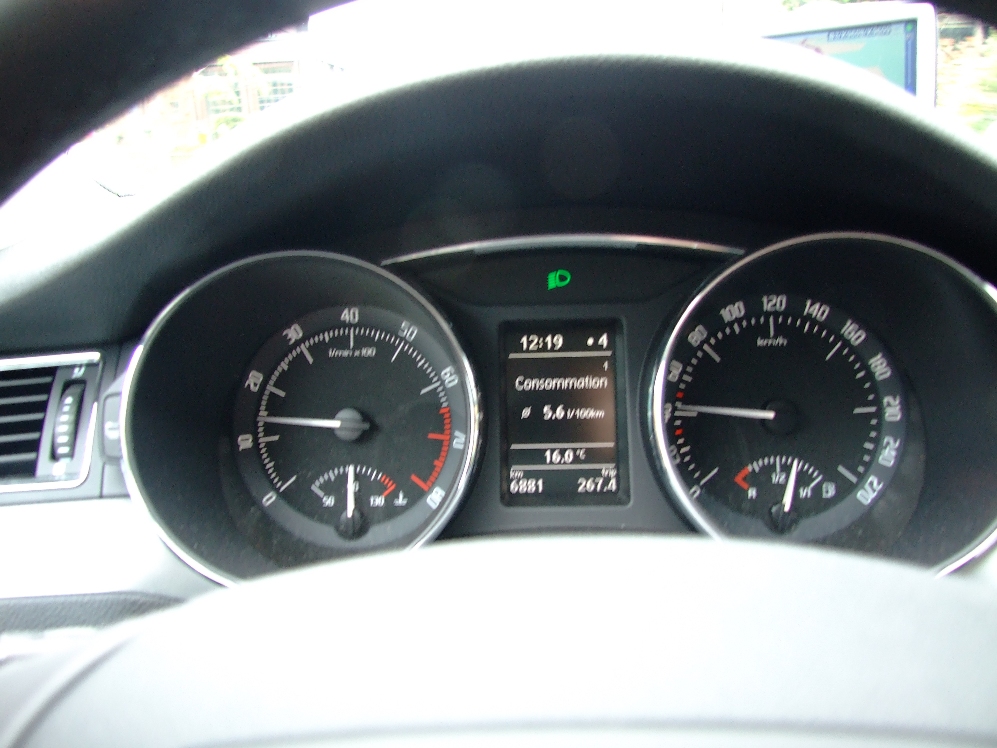

Ia sa ma laud cu un mic record... 5,7 consum scos pe un drum (dus-intors) de aproximativ 150km in Germania. Nu pe autobahn, ci pe strazi judetene prin zona Freiburg. A fost destul de aglomerat, multe camioane, asa ca nu prea avea rost sa ma chinui prea tare cu media de viteze (viteza medie a iesit 51km/h), asa ca mi-am propus sa merg la consum sa vad ce se intampla...
In poza aveam 5,6 mediu, insa pana am urcat panta inapoi la hotel a urcat la 5,7 :D Loganeala la greu, frana de motor cat cuprinde, regulator de viteza cat se poate, tot tacamul. Doua persoane + persoana mica (cea din poza) + acareturi de persoane mici.

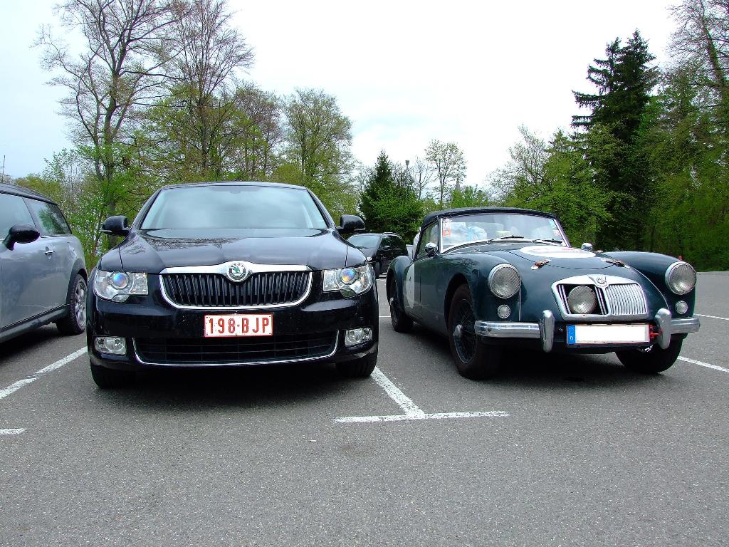

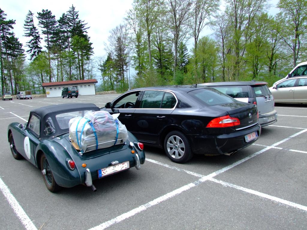

Mai pun vreo doua poze sa vedeti ce bine e sa ai portbagaj mare... nu tre' sa mergi cu gogosharii nevestei la vedere, ca altii :D
Share on other sites
Cat de frumoasa e papusa aia mica, daca statea in popou, nemiscata, puteam sa jur ca e din portelan. =D>
In alta ordine de idei, cum merge ala cu asemenea coviltir de caruta pe strada?! Si gauroiul ala din masca ca sa-si puna un far?? wtf??

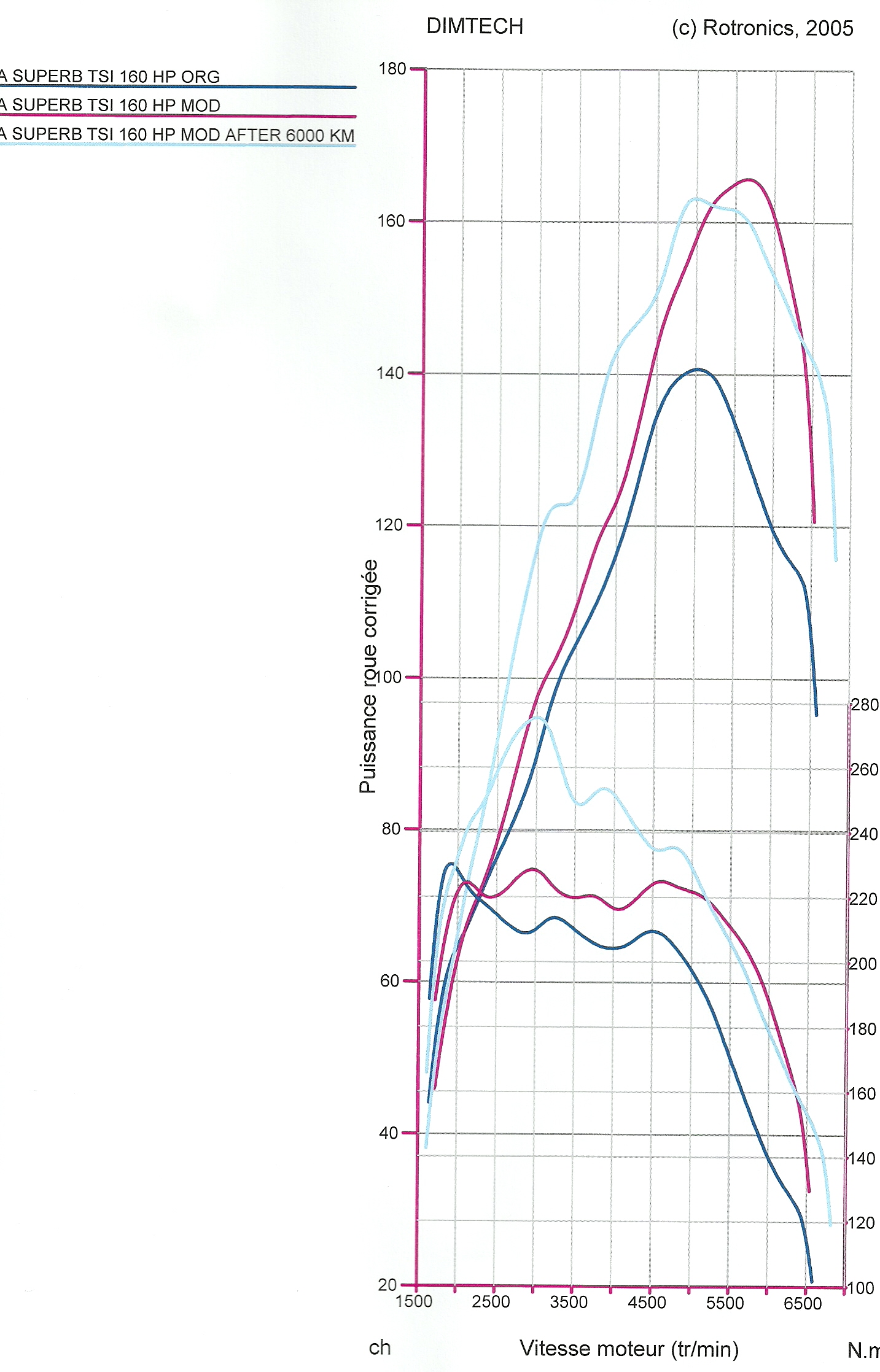

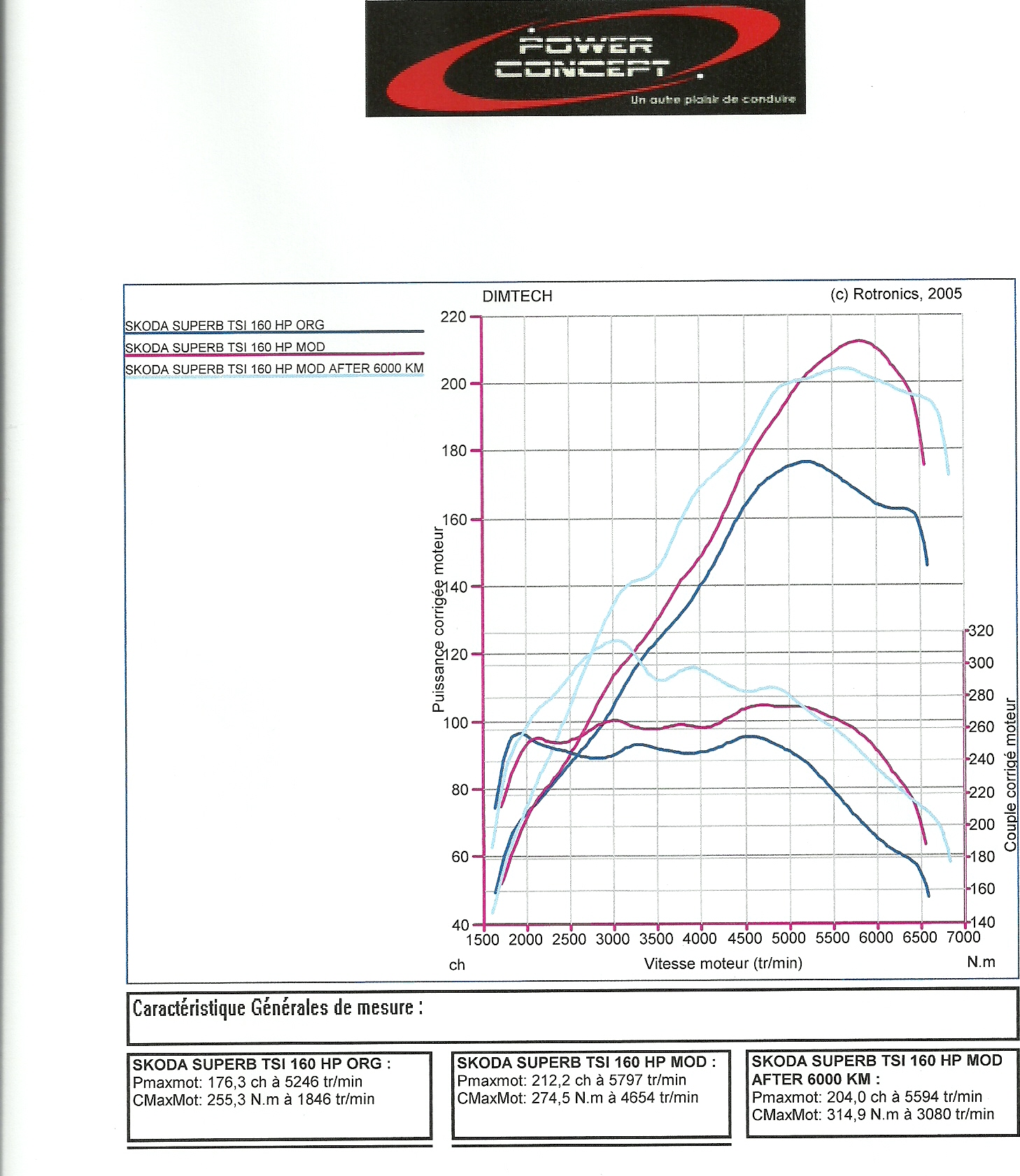

Azi am fost din nou la tuner, asa cum fusese prevazut. Ideea e ca data trecuta nu era multumit de castigul de cuplu... de la 255 la 275Nm nu era asa grozava cresterea.
Teoria lui era ca ECU-ul trebuie sa isi termine adaptarea. Si se pare ca a avut dreptate... azi am pus-o pe dyno din nou, cu benzina de 95 amestecata cu 98 (prima oara aveam doar de 98). Surpriza... cuplul era la 315Nm@3100rpm, nu la 275@4200 cum "l-am lasat" :) A pierdut 8CP la flansa, insa ma asteptam datorita benzinei. Mie mi s-a parut ca motorul e mai elastic dupa rodaj, insa am zis ca e placebo... insa de fapt cam peste tot pe plaja de turatii de utilizare normala cresterea de putere se vizibila.
Insa la roata puterea a ramas aproape identica... diferente de 1-2CP... insa se obtine cu 5000rpm mai jos :) De data asta am cerut ambele curbe, si la flansa si la roata. Vreau sa fac diferenta intre ele si sa aflu pierderile asa cum le-a masurat el. PRocentajul ala cica e 13%, insa pare doar o medie, dupa cum arata pierderile la turatii (viteze) mari sunt mai mari. Testuldyno a fost facut in treapta a 4-a, la viteze intre 60-180km/h
una peste alta, am cam aceeasi putere ca imediat dupa tuning, insa accesibila mai repede, si un motor f economic. Cica ar putea sa mai lucreze pentru vreo 20Nm si vreo 20CP, insa prefer sa raman asa... acum stiu sigur ca am performante corecte si consum f bun, ma tem ca incercarea urmatoare chiar daca obtine performante sa nu nasoleasca consumul... Drumul pana la el si inapoi, cu oras + autostrada + drum normal, 90km dus intors am avut consum mediu 6.6.
Pe dyno am toate 3 curbele, cea stock la 1500km, cea tunata la 1500km si cea la 7500km dupa "adaptarea" ECU-ului, si la roata si la flansa: Nu ma asteptam sa fie atat de mari diferentele dupa adaptarea ecu-ului.
O sa le numerizez si o sa ma mai joc cu ele, in special sa fac diferenta intre ele sa vad cum arata curba de pierderi masurata... si sa vad de ce nu l-am luat pe ala cu Mercul :D

In ce consta adaptarea ?
Habar n-am... :( Cica in adaptarea fina a parametrilor, asa-zisa "invatare" a ECU-ului, insa nu stiu care din parametri. Oricum, ceva s-a modificat, pentru ca intre cele doua teste nu am facut nimic in materie de reprogramare, ci doar am bagat inca vre-o 6000km.
ECU-ul e MED17 iar softul e destul de imbarligat. Si cam 80% din el e pentru modurile de test si avarie si nu pt cel de mers normal...
De ex EDC16 de la getz e mai primitiv, insa are 137 harti. Poate fi citit cu Galetto1260 insa mult succes sa afli care harta la ce foloseste fara informatii care sa-ti transforme hex-ul in ceva inteligibil...
Avand acum dyno si la flansa si la roti, am calculat prin diferenta pierderile masurate de aparat. Asa cum banuiam, nu sunt legate (in principal) de putere, ci de viteza sau turatie. Testul a fost facut in treapta a 4-a, la viteze cam intre 60 si 180km/h.
Procentajul ala constant din puterea la motor care sunt pierderile, comunicat la dyno e o pacaleala. Mie la varianta tunata mi l-au dat 13%.... in realitate, el variaza intre 10 si 30%, conform masuratorilor facute chiar de ei!
Si dupa cum arata cifrele, 90% din pierderi nu depinde puterea la flansa, poate maxim 10% din pierderi depinde de putere. Adica daca in transmisie pierd 10CP, 9 sunt dependenti de viteza sau turatie si doar 1 din puterea la motor...
Asta explica si de ce desi la flansa prin benzina mai slaba si ecu "adaptat" am pierdut 8CP, in timp ce la roata am pierdut doar vreo 2.5 ;)
Inca o chestie interesanta, motorul stock are la flansa 175CP in loc de 160 asa cum scrie in calatog. Totusi, prin calcul performantele par sa fie cele din catalog cu motorul stock... poate STIG ar putea scoate performantele din catalog si cu motorul la 160CP, nu la 175 asa cum e real... Calculul facut aduce binisor cu masuratorile, desi e putin pesimist pe 0-400m, ghiceste bine 0-60mph si viteza finala pe cei 400m.
Si explica si de ce nu l-am batut pe amicul cu mercul la 80-160 pe autobahn. :D Acum ar cam trebui sa faca si el un dyno, sa vedem de ce nu m-a batut nici el pe mine...
