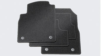

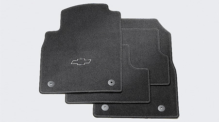

Eu pina acuma am montat pe Chevrolet.
COD :D EC13321216
am dat pe ele 250RON (Chevrolet Victoria Brasov) iar pe site http://www.be-fr.che...EC13321216.html apare la la 62Euro.
Bineinteles ca am vazut versiunea mai ieftina 25 Euro tot pe acels site.

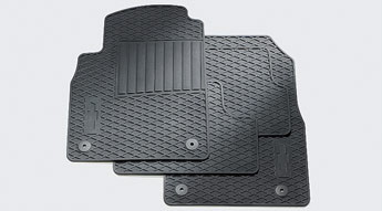

COD :D EC13321235
si versiunea de cauciuc de 49 euro
COD :D EC13321300
Concluzia este ca am dat mai multi bani decit era nevoie.

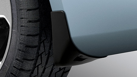

Urmatoarea pe lista mea de cumparaturi se afla aparatori de noroi:
COD :D 96888785 - pentru fata si spate 79Euro cu montaj
COD :D 96888776 - pentru fata 42 euro cu montaj
COD :D 96888779 - pentru spate 42 euro cu montaj

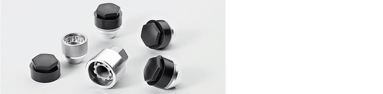

Pe viitor as mai fi interesat de
- antifurturi roti (jentile de aliaj si cauciucurile costa destul de mult)
COD :D EC13312024 - 32 euro

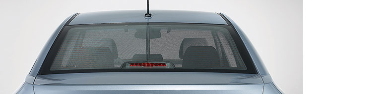

- parasolar spate
COD :D EC19203074 -76 euro

Am reusit si am cumparat aparotori noroi 155RON de la Chevrolet Victoria Brasov.
Revin cu poze azi sau miine dupa ce reusesc sa le si montez.
Edited by balogm
Stie cineva daca se pot monta si antifurturi roti universale, ceva mai ieftine ? Vreun model care sa se potriveasca la sigur?
Cele prezentate de balogm sunt originale, se pot lua din reprezentanta la pretul de 150 RON , dar mi se pare putin cam mult.
Sunt greu de montat aparatorile de noroi?Pot sa le montez singur sau doar intr-un service?
Cum dreq aparatori de noroi la 79 euro? Ce naiba, is de aur? Iar montjul se face cu o surubelnita, gaurile sunt deja date, se scot suruburile originale si se infileteaza prin aparatori. Daca n-as fi montat, n-as fi vorbit. Dar 3 mil si ceva pe 4 bucati de plastic- e aberant. Ma rog, daca omul are bani...

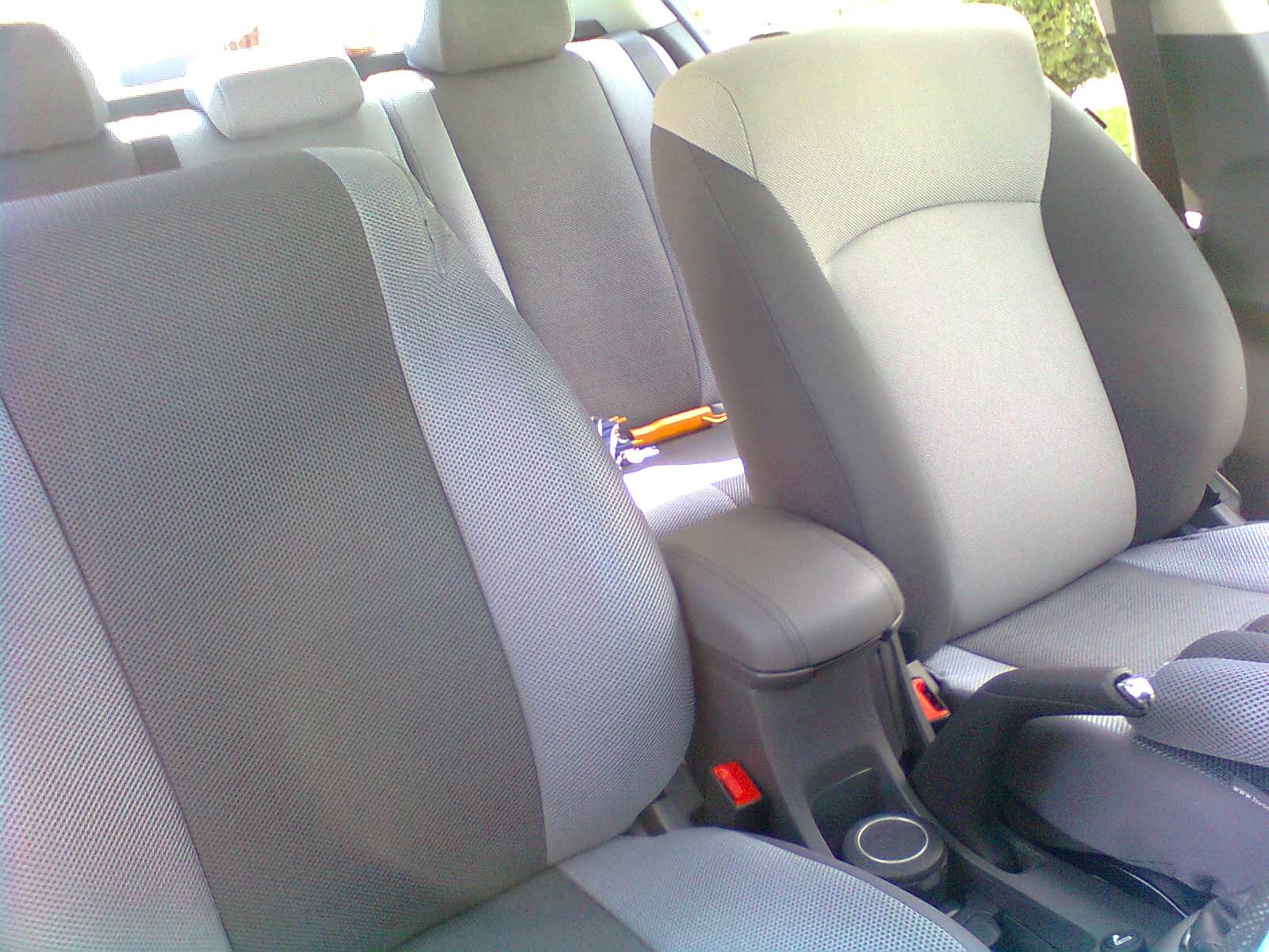

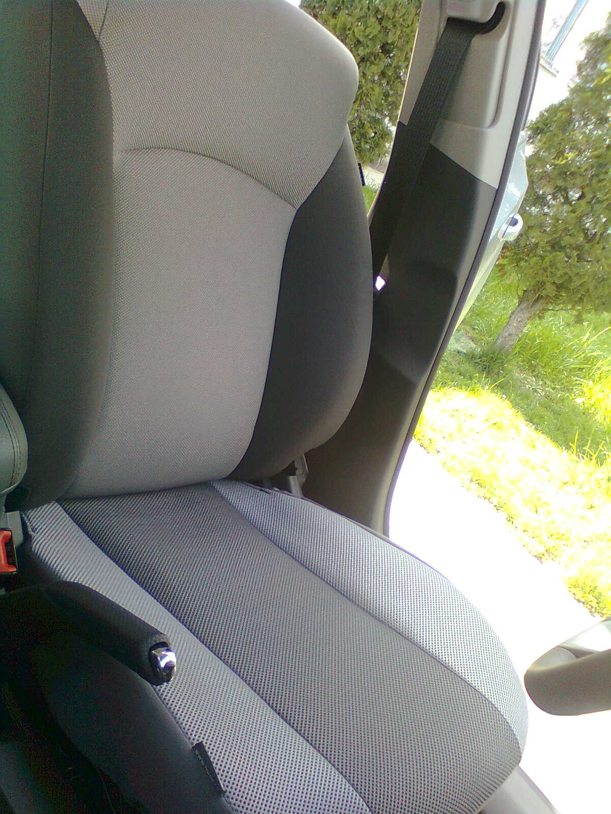

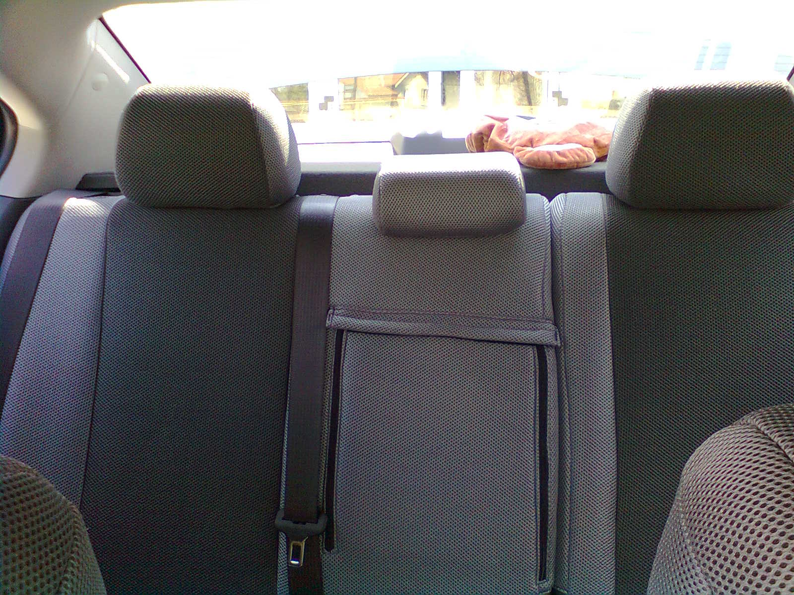

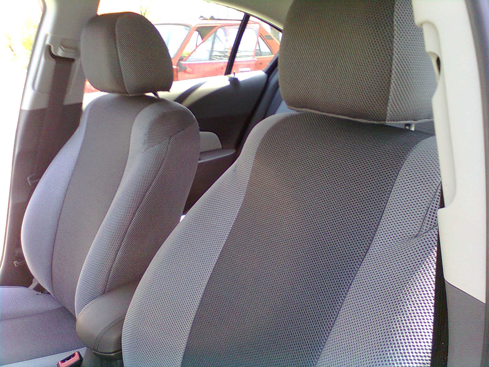

Ieri mi-am montat huse pe un cruze ,husele sunt destul de bine facute cumparate de pe internet huse.ro cine vrea sa vada cum stau pe scaune pun niste poze cu ele .
Husele au costat cu totul 290 ron.
Nice, au si buzunar pentru airbag?
Salut
Nu au buzunare pt. airbag pt. ca eu nu am vrut asa ceva ,de la firma respectiva m-au intrebat de acele buzunare daca doresc sa le faca dar eu nu am vrut sa le faca pt. ca am vazut la o masina facut asa ceva si nu mi-au placut cum arata ei le fac cu un skai in dreptul airbagului din scaun care nu prea sta lipit si sta destul de urit.
Si daca ai nevoie doamne fereste de airbagul lateral preferi sa-ti rupa coloana doar pentru ca arata nasol husa???? :wallbanger:
Salut. Eu am avut un Lacetti caruia am vrut sa-i pun huse fara buzunare pt. airbagul lateral. Pana la urma am renuntat la idee si nu i-am mai pus deloc. In decembrie 2009 m-a lovit o tipa cu o Toyota Yaris in partea stanga a masinii, s-a declansat airbagul lateral pe partea stanga si mi s-au fracturat 5 coaste. Analizand la rece accidentul am concluzionat ca daca as fi pus acele huse airbagul s-ar fi putut umfla intre scaun si husa cu posibilitatea foarte probabila de a-mi rupe coloana. Asa ca mai gandeste-te daca lasi in continuare acele huse.
Salut
Fiecare face cum vrea eu pot sa va zic atita acel material din huse e un flustuc la forta pe care o exercita un aerbag in momentul deschideri lui si sper ca sa nu am nevoie de acel aerbag vreodata.

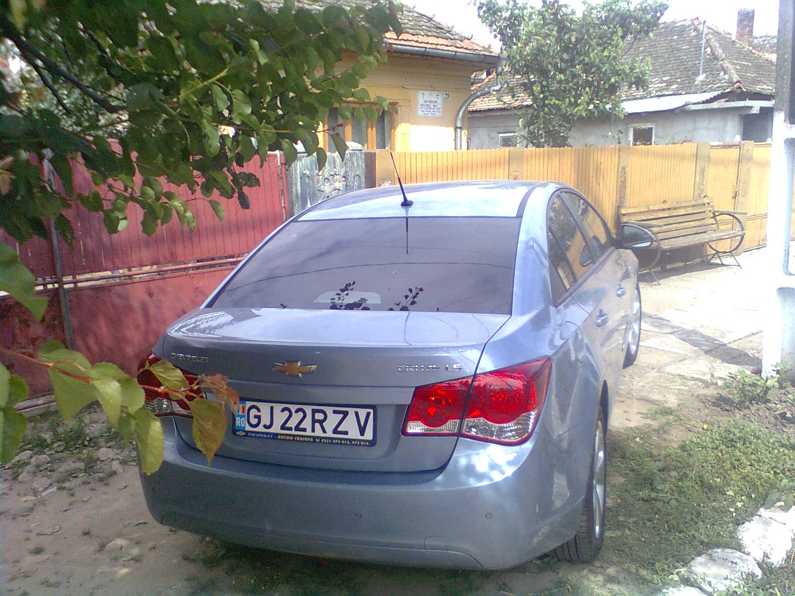

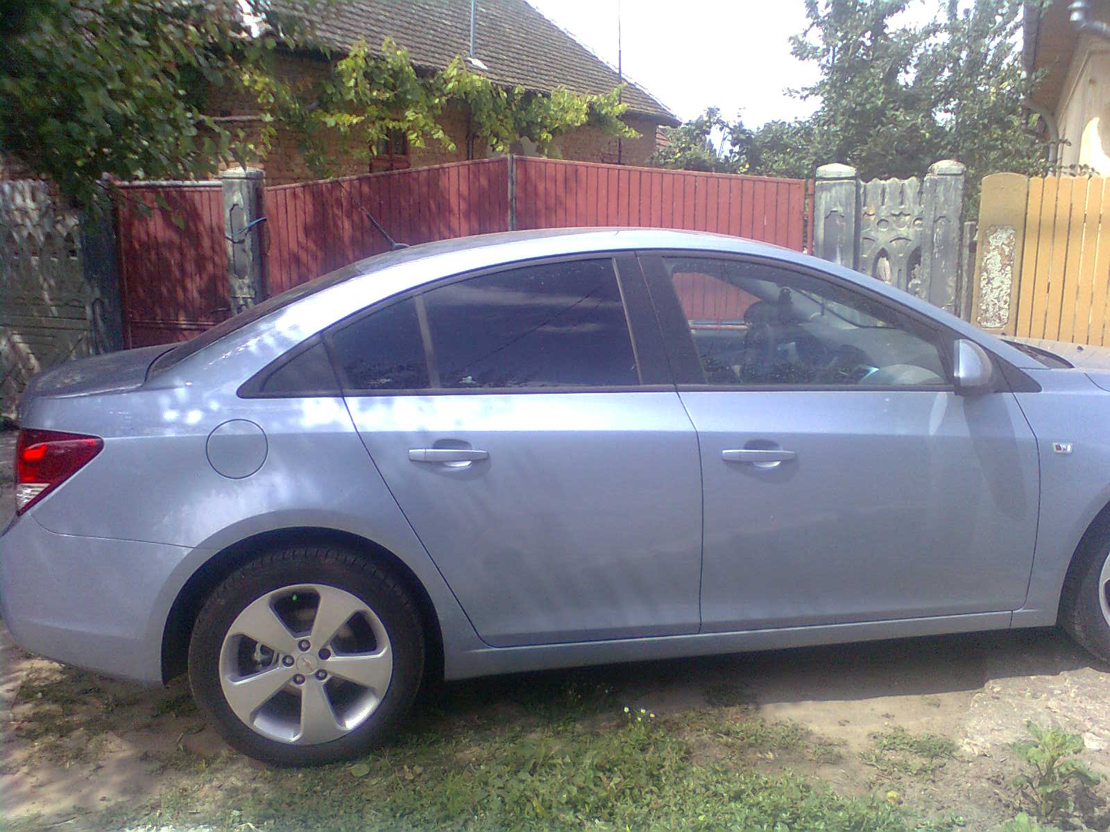

Astazi am achizitionat un set antifurturi de roti originale (probabil) au costat 85 lei sunt cele din oferta de accesorii cruze si am mai montat folie omologata doar pe spate (Lumar) vizibilitate 5% din exterior care a costat 3,3 mil.
Eu ma gandesc sa ii pun acele parasolare dar 76E...cam piperat acuma nu stiu daca este inclus si cele de pe geamurile laterale ca daca numai pentru luneta atunci scump nu gluma.
Salut
Ar fi super niste poze cu folia montata
Arata chiar bine folia :)
