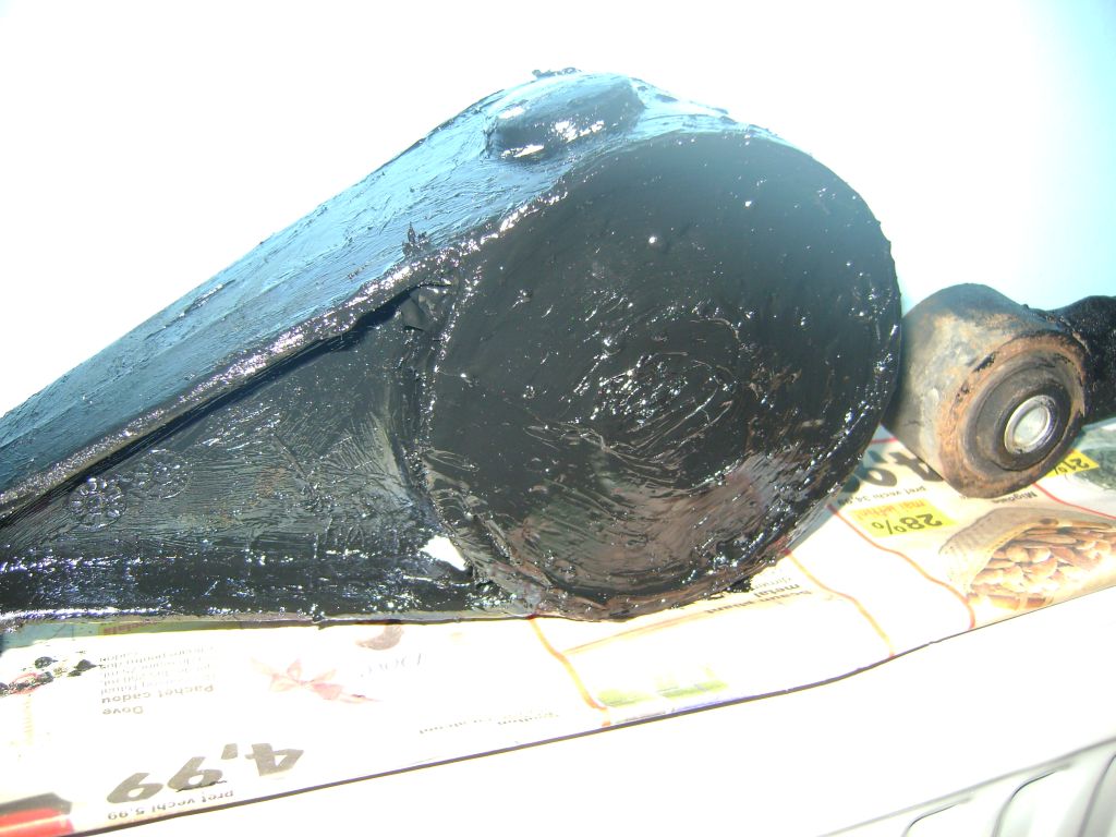

postez ceva din capitolul DIY anume refacerea sau "modernizarea" unui tampon motor.
materiale necesare:
-Terostat 8597 HMLC (adeziv geamuri auto)....excelent si pentru refacerea bucsilor deoarce are la baza PU(poliuretan) si in plus ramane suficient de flexibil dupa uscare(mare grija la scara de duritate, produsul care l-am folosit eu are 70A.
-un bat de inghetata ca sa intind solutia :D
-diluant pentru curatarea piesei pe care se aplica solutia
si cam atat din ce imi aduc aminte.
piesa este la uscat pentru 48h...dupa care revin cu pareri, daca se prezinta bine am sa fac si celalalt suport care tot asa are o bucsa plina una semiplina dupa care trec si la bucsile de la bascule.
multe detalii gasiti pe goagle..in principiu majoritate folosesc acelas tip de produs, defapt cu aceasi baza PU tot pentru parbrize dar de la producatori diferiti, alti folosec rasina poliuretanica lichida din doua componente care practic dau acelas rezultat.

Ai taiat cauciucul vechi sau ai pus peste?
tamponul este nou nout am decupat foarte putin din "membrana" care despartea o latura de cealalta doar ca sa ajut solutia sa faca priza intre cele doua parti, in rest nu am taiat nimic si nici nu are rost.

profitand de aceasta zi relativ frumoasa am reusit sa montez ''inventia'' mea :D asta dupa ce m-am razboit putin cu suruburile, noroc cu WD40 care mi-a usurat munca.
Prima impresie clar este mai dur decat vechiu suport, dar urmeaza sa fac si celalalt tampon ca sa fie treaba treaba :) pentru ca acum ma gandesc ca nu cumva mai multa energie sa fie transferata pe celalalt tampon, oricum mie imi place cum a iesit este exact cum am vrut.

Sa inteleg - tu ai luat silicon de geamuri (cumva chiar pentru structural?) si ai infundat in bucsi?
da exact cum ai vazut in poze..

am reusit sa fac si celalalt tampon + cel care l-am dat jos de pe masina, m-am facut ca "ghita" :oops: am manjit si piesele dar se curata dupa ce se usuca acum astept... :rolleyes: noroc ca am avut manusi ca altfel era grav :lol:

dupa 5 minute de munca le-am decojit ca pe niste portocale :mrgreen: si inca asteapta cuminti pe calorifer sa fie montate.
