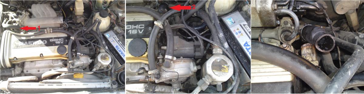

Salut. Espero cu motor de 1.5 are valva PCV? Daca da, unde este?
Am vazut pe youtube un clip in care mecanicul spune ca daca valva PCV este infundata, uleiul nu mai circula cum trebuie in motor, asa ca ramane in cilindri si se arde mai mult decat ar trebui.
Nu merge sa atasez link-ul, ca sa vedeti clipul scrieti pe youtube " Fixing An Oil Burning Engine For 10 Bucks "...
Share on other sites
Nu are valva, are un canal in capacul de la tacheti (care se mai infunda de la ulei neschimbat la timp).
Remediu, se da capacul jos cu totul si se sufla cu aer comprimat pana se desfunda.
PS Interesant ce zice nenea ala acolo, exista o metoda simpla de a afla. Deconecteaza furtunul din partea dreapta cum te uiti la motor si mergi asa putin de test (adica mergi ca in era dinozaurilor cum zice nenea ala acolo, cu ventilarea in atmosfera) daca nu mai consuma, dai capacul jos si cureti. Sa nu pornesti aeroterma in timpul asta fiindca vor intra toate gazele in cabina.
PS2 Eu pariez 100RON ca va consuma in continuare ;) . Si mai fa o chestie, deconecteaza si furtunul ala mai gros dintre furtunul filtrului si capacul tachetilor, daca da cu fum mai mult asa pe-acolo poti sa te pregatesti de o segmentare.
Furtunul din stanga l-am curatat asta toamna, de fiecare data cand curat clapeta de acceleratie si admisia. Al doilea furtun l-am desfacut azi prima data, cu ocazia asta s-a rupt. Era foarte murdar, iar partea metalica, dinspre motor era acoperita aproape complet, are si un diametru mai mic decat furtunul.
Am pornit motorul cu furtunul scos si am tras de acceleratie, de la 4-5 mii de ture in sus iese putin fum alb-albastrui de pe furtun. Nu o sa il segmetez, desi mecanicii imi zic asta inca din 2010 :) ) Deocamdata consuma cam 500 ml la 1000 km, bag un bidon de 5 litri intre schimburi. Merg cam 80% extraurban, iar in fiecare zi, dupa ce se incalzeste motorul, trec de 5 mii de ture cateva secunde ( mai iese condensul de pe esapament, sa nu rugineasca prea tare). In restul timpului, nu depasesc 3 mii de ture, pentru consum mic :D Are 163 de mii km acum.
