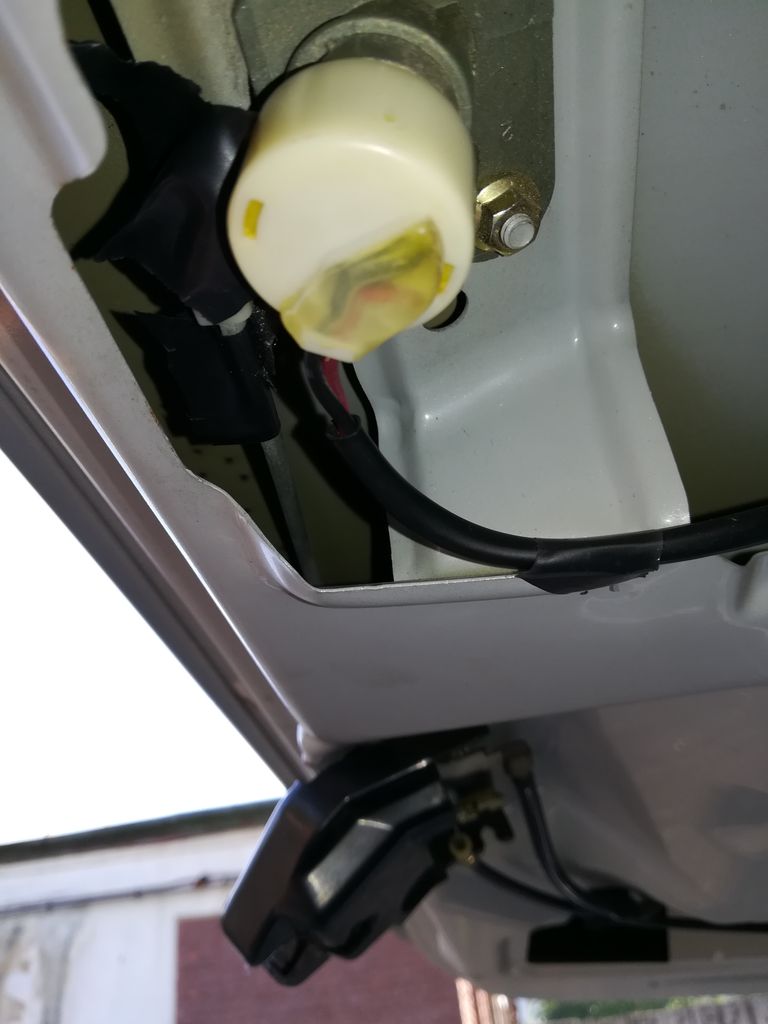

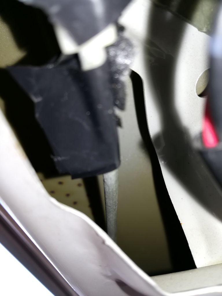

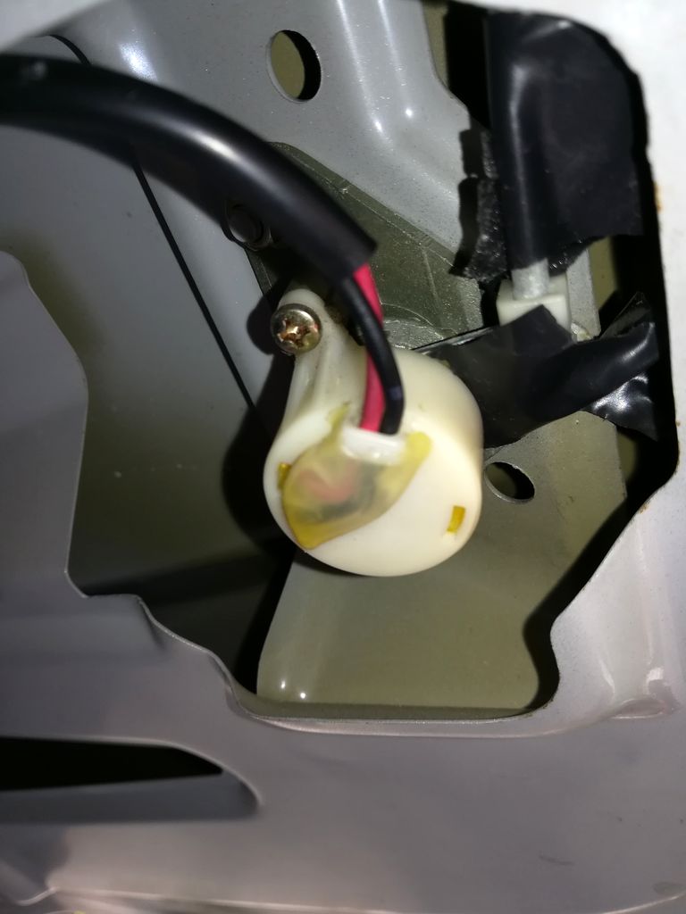

Am un Chevrolet Kalos sedan din 2005.
De cateva saptamani in partea din spate, usor stanga, se aude un zgomot ca un ”cloncanit” de tabla pe tabla sau tija metalica pe tabla, dar numai la denivelari si mai putin dimineata cand masina e rece.
Am verificat tot ce am putut eu verifica: daca e fixata roata de rezerva, stingator ce putea lovi pe acolo, incuietoare portbagaj, imbinari, suruburi vizibile etc.
Am scos totul din portbagaj, am fixat pe alocuri cabluri care bateau in tabla.
Totul fara niciun rezultat.
Singurul lucru suspect mi s-a parut a fi tija de la incuietoarea portbagajului (poze atasate) care are joc destul de mare si scoate un zgomot metalic daca o ating. Problema e ca nu o pot fixa pentru ca ea deschide incuietoarea cand bag cheia in portbagaj dar dimineata (la rece) nici aceasta tija nu se aude.
Aveti ceva sugestii, va rog, inainte de a lua decizia de a merge in service (de teama ca rezolv ceva si dau de altceva)?
Multumesc.

Bună dimineața.
Am fost la service, au verificat mașina și m-au asigurat că nu este vorba de partea mecanică (amortizoare) sau de evacuare.
Pentru identificarea sursei zgomotului respectiv ar fi trebuit să demonteze mai multe componente prin portbagaj sau în zona banchetei dar nu am mai stat că nu era timp.
