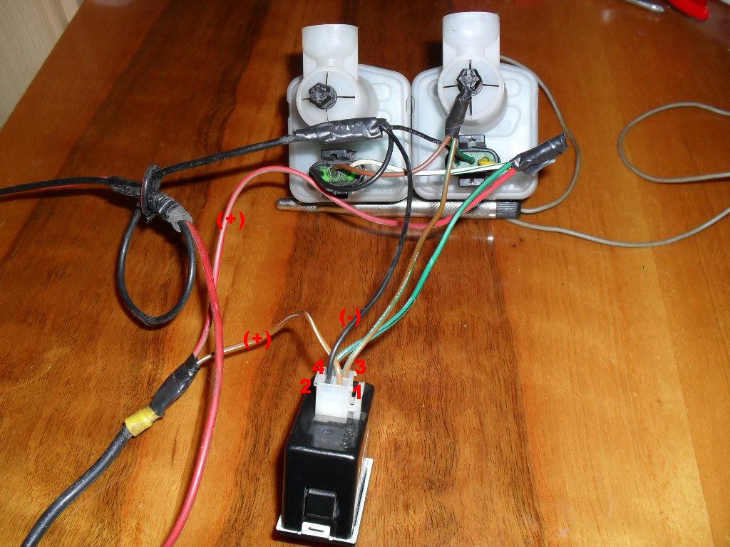

Am legat motorasele farurilor la comutator, provizoriu. Functioneaza, ambele ridica si coboara in functie de reglajul din comutator. Ceia ce nu inteleg, daca este normal sa am doua plusuri (+). In pagina anterioara am inteles ca plusul se leaga pe faza scurta, banui ca nr.1, dar celalalt? :-?
Pai un + e becul de iluminare,nu? Vezi pe schema electrica cum vin firele (si ce culori au)
Pai nu prea merge dupa schema, firele existente sint de alte culori si ... cum am invirtit eu firele pe-aici, doar asa am reusit sa pun moturasele in miscare.
Intr-adevar, firul cu nr.1 este iluminarea, acum am verificat.

La Tico este alimentat din sig separata se poate regla indiferent de situatie !
Cred ca asa voi face, instalatia motoraselor va fi cu totul separat, singurul fir care va fi conectat la instalatia masinii va fi cel pentru iluminare a comutatorului. O siguranta de 10A va fi suficient sau prea mult pentru motorase?
Gata am rezolvat-o, instalatia absolut separat cu pozitivul conectat pe siguranta pozitiilor, comutarea se face atit pe faza scurta cit si pe lunga. Habar nu am cum, din ce cauza, dar ledul pentru iluminare s-a ars. Am sanse sa gasesc asa ceva?

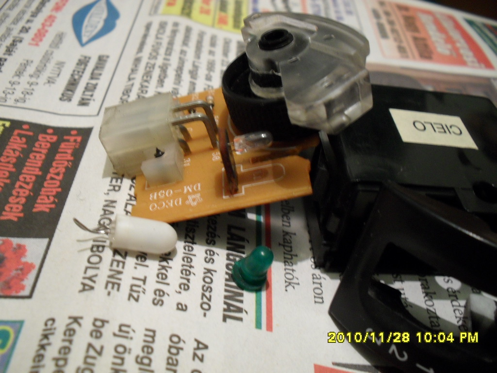

Pai nu stiu ce virsta caci comutatorul SH perfect functionabil, l-am primit cadou pe linga alte piese cumparate noi. Astazi cind l-am montat n-a mai vrut sa mearga iluminerea, doar asa, fara a face vreun scurt sau altceva. L-am desfacut si am observat ca are un led verde care nu mai vrea sa lumineze. :mda: Tin neaparat sa lumineze acel comutator ca si celelalte.
Da,ala e un beculet cu un manson colorat verde peste el. Si la masina mea din 2000,nu mai mergea de >2 ani...deci nu e anormal sa se arda (la fel ca si restul becurilor din butoane,dupa un anumit timp).
Pune un bec asemanator sau un led+rezistenta si ai lumina
Probabil caut acul in carul cu fin. Ii foarte mic minunea aia, ce-am scos dintr-un casetofon ii mult mai mare, nici macar prezervativul ala verde nu merge pe el.
Eu am folosit un led.
... Astazi cind l-am montat n-a mai vrut sa mearga iluminerea, doar asa, fara a face vreun scurt sau altceva. L-am desfacut si am observat ca are un led verde care nu mai vrea sa lumineze ...
Nu-i alimentat invers ?
Nu Toline, alimentarea ii exact ca in poza din postul #34, firul 1 alimenteaza acel led. Ce am gasit ii ceva mai mare (ala alb) si mja tem sa nu topeasca plasticul ala la interior. post-20861-033409900 1291011907_thumb.jpg
LED-ul nu poate sa topeasca ceva, poate gheata. Dar nu ai pe acolo un magazin din ala "100(1000) de mesteri" unde sa gasesti un LED verde de 3 mm ?
Din poza ta, pe modul ai bec cu filament, doar la alea se pune "prezervativ". Daca pui LED in loc, mai ai nevoie de un rezistor in serie.
Edited by tolin
Uha, chestia cu tranzistor ma cam depeseste.
1 nu stiu ce-mi trebue
2 habar nu am unde sa-l pun
Un led verde am gasit acum, ii folosit pe semnalizare - avertizor remorca dar ii nevoie de specialist se pare.
LE. Beculetul ala cu invelis alb, ii cu filament doar ca-i mai mare decit cel existent.
Edited by Viktor
Eh, nu-i mare smecherie, in loc de bec cositoresti un rezistor de 560-1200 ohmi in serie cu LED-ul. Cu un cutter intrerupi traseul de plus care vine la bec si lipesti rezistorul intre traseele separate. LED-ul il lipesti in locul becului, dar trebuie sa-i determini plusul (il atingi cu firele de o baterie, scurt timp, cand lumineaza, borna LED aflata la borna + a bateriei este la randul ei + pentru LED).
Vezi ca placuta aia pe care e lipit beculetul nu prea face contact calumea. E known bug ca sa-i zic asa
Cumutatorul demontat si cuplat, am miscat si de placuta aia cu becul, nimic.
Toline, tu vorbesti de lucruri sfinte :mrgreen: In prima mea postare vei vedea o placuta afumata, la cit de meserias sit eu la din astea. :) )
Oricum incerc, daca dau gres ... alt comutator, daca-i posibil nou.
