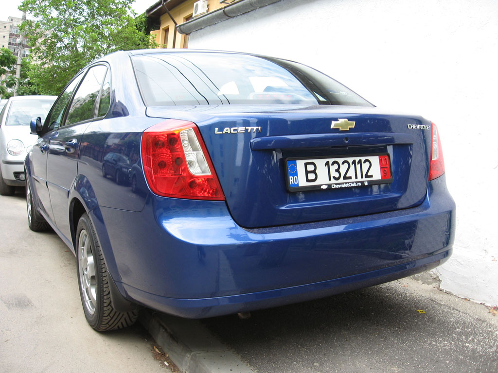

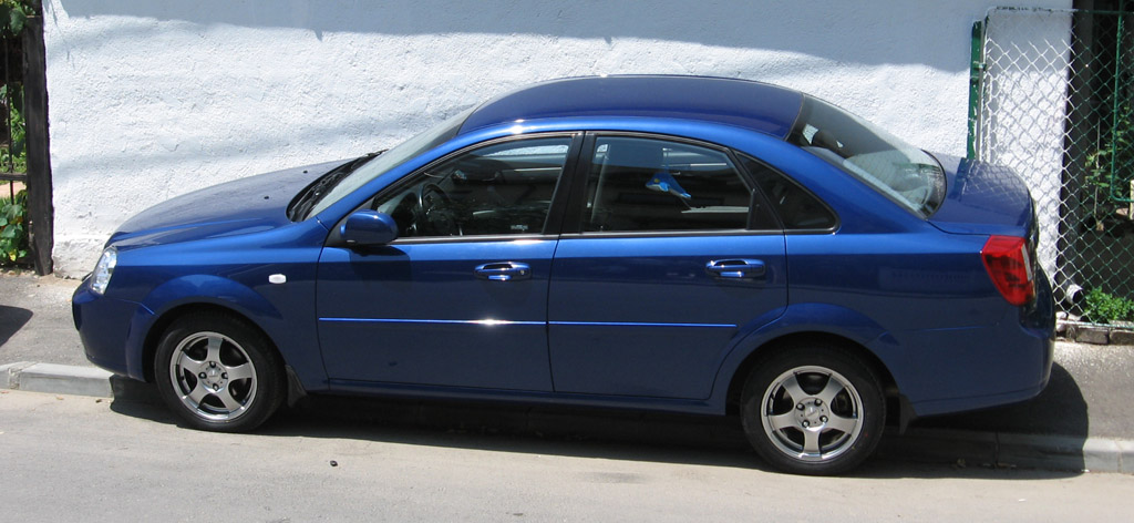

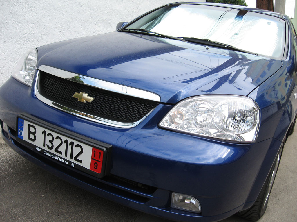

Masina mea :)
Chevrolet Lacetti 4 usi, echipare Elite, motor cu benzina 1,6l 16 valve. Masina nu este noua, in toamna are 2 ani, are aproximativ 25.000 km.
Am luat-o fara sa vreau si nu regret nici o clipa. M-am dus la GTT (asta regret) chitit pe Aveo sedan, impreuna cu sotia mea. Am intrat intr-un Aveo, am dat scaunul in spate la maxim si am intrebat daca nu au ceva mai mare :D , mi s-a raspuns ca da, modelul urmator, Lacetti. A fost dragoste la prima vedere, initial nu prea mi-au placut farurile dar acum nu mai pot spune acelasi lucru. Am condus-o in fiecare zi de cand am luat-o (cu mici exceptii) si nu am avut probleme majore. La prima revizie am schimbat caseta de directie, iar barile fata/spate sunt revopsite din cauza a doua incidente datorate unor "soferi".
Regret posibilitatile limitate de a o modifica.
In timp am reusit sa gasesc cate ceva pentru a o imbunatatii:
-becuri BlueVision (faza scurta, faza lunga si pozitie) si SilverVision (semnalizare)
-jenti aliaj Dezent 6,5 J x 15"
-cauciucuri de vara eukohama AVS Sport 195/55/15
-cauciucuri de iarna Fulda Kristall Supremo 195/55/15
-filtru de aer Pipercross din fibra de carbon si cu tubulatura
La interior doar am adaugat tweetere in usile din spate.
Mai vreau sa mai schimb cate ceva dar lucrurile de calitate costa si mai va trece ceva timp.
Consum vara 9.5 - 10.5 l/100 km (oras exclusiv, mai fara/cu AC) si iarna 11 - 11.5 l/100 km. In afara orasului 6,5 l/100 km (viteze pana la 120 km/h) si cam 8,5 l/100 km pentru viteze de 150 - 180 km/h care sunt cam mari pentru drumurile si civilizatia de pe sosele (parerea mea). Viteza maxima atinsa 190 km/h pe Autostrada Soarelui.
Cam asta e masina mea si ca sa-i dau un nume (ca asa se poarta) i-as spune "Delfinul Albastru" :D

Imi place de mor culoarea aia.
Sa te poarte sanatos! Arata foarte bine masina.
Masina asta are 2 minusuri: Suportii ChevroletClub.ro si autocolantul ChevroletClub.ro :D

Excelent arata masina.Imi plac de mor Lacetti-urile, si mai nou cele albastre :) .Nu ai ce modifica la ea asa ca nu mai regreta :P .La clasa asta sa modifici inseamna in principiu sa dai in kitsch.E foarte frumoasa asa.

Frumoasă, să te bucuri de ea fară probleme. Jantele şi grila faţă îi dau un look deosebit.
Gata! Am suporti de numere :D ii...iiii...ii...i..i
Foarte frumos delfinul, curat bec, bravo!

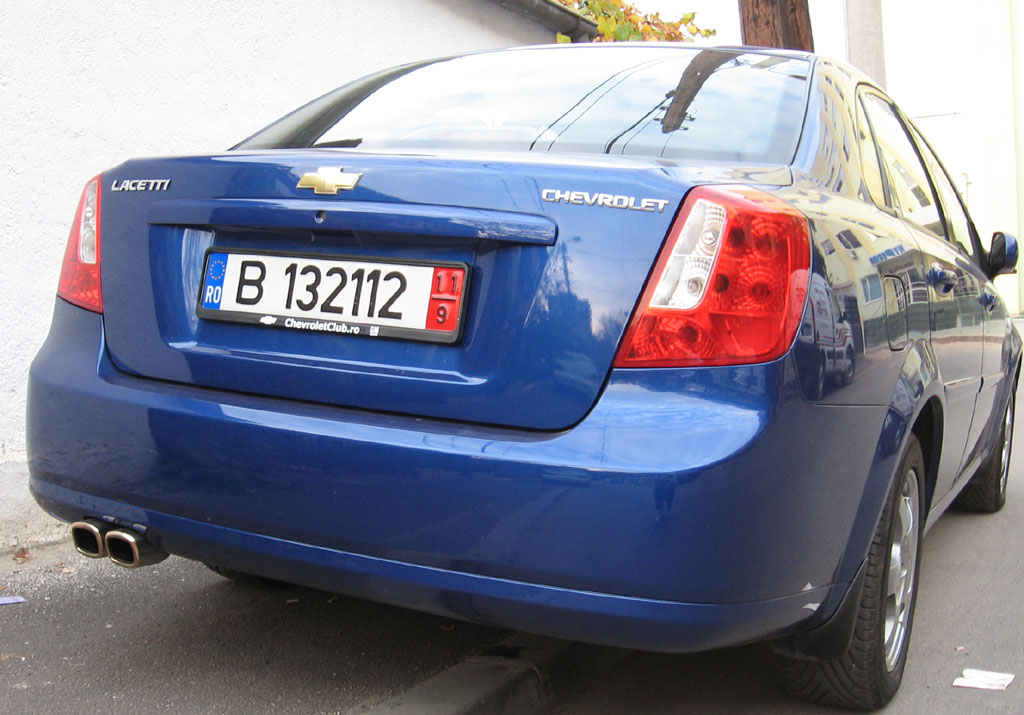

Modificari recente:
-schimbat evacuare de la racordul flexibil in spate (original erau 3 tobe, acum sunt 2)... sunet gros discret; lucrare efectuata la Pilot Bucuresti (tobe pilot :(
-Xenon 6000K 58W garantie 5 ani... cam mult 58W, dar astea le-am gasit cu becuri care sa lumineze la fel... :(
Impresii: sunt multumit, evacuare mai rapida, se simte mai bine in plajele de turatii mari...
Edited by ratusca
Ai taiat bara? Tobele Pilot sunt tobele Borla ;)
Dap am taiat-o. M-am hotarat foarte greu sa pun ornament dar am gasit ceva ce mi-a placut si e singurul ce mi se pare ca se potriveste.

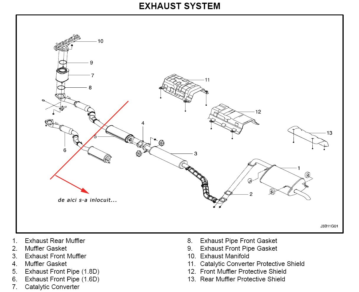

Mda, se pare ca domnii de la Pilot Bucuresti nu prea stiu ce fac (o parte de vina o am si eu pentru ca nu am stiut, dar...) la rugamintea mea de a nu da jos convertorul catalitic, ei l-au dat... a mai ramas doar precatalizatorul, cele 2 sonde lambda, racordul flexibil... si restul a fost inlocuit.

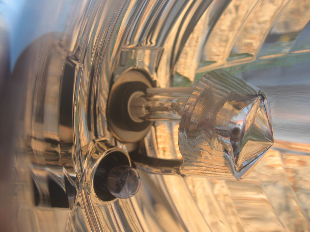

La inlocuirea becurilor pe faza scurta cu cele Xenon (tot la Pilot...), la farul din dreapta, becul a fost pus rotit cu 180 grade... am observat asta datorita faptului ca lumina pe care o facea era total aiurea si imprastiata. Problema am rezolvat-o, dar... inca o bila neagra celor de la Pilot Bucuresti.

Mergi la ei ca sigur se va rezolva. Oricum, catalizatorul il poti face pe flanse, demontabil, astfel incat sa-l poti pune la loc prin simpla demontare a inlocuitorului, pentru revizii sau alte chestii de genul acesta.

In legatura cu problema de mai sus cum ca nu mai am catalizator.. se pare ca m-am inselat, am verificat esapamentul original si toate cele 3 tobe sunt... tobe, niciuna nu e catalizator, nu au fagure pe dinauntru, au o teava cu gaurele...
