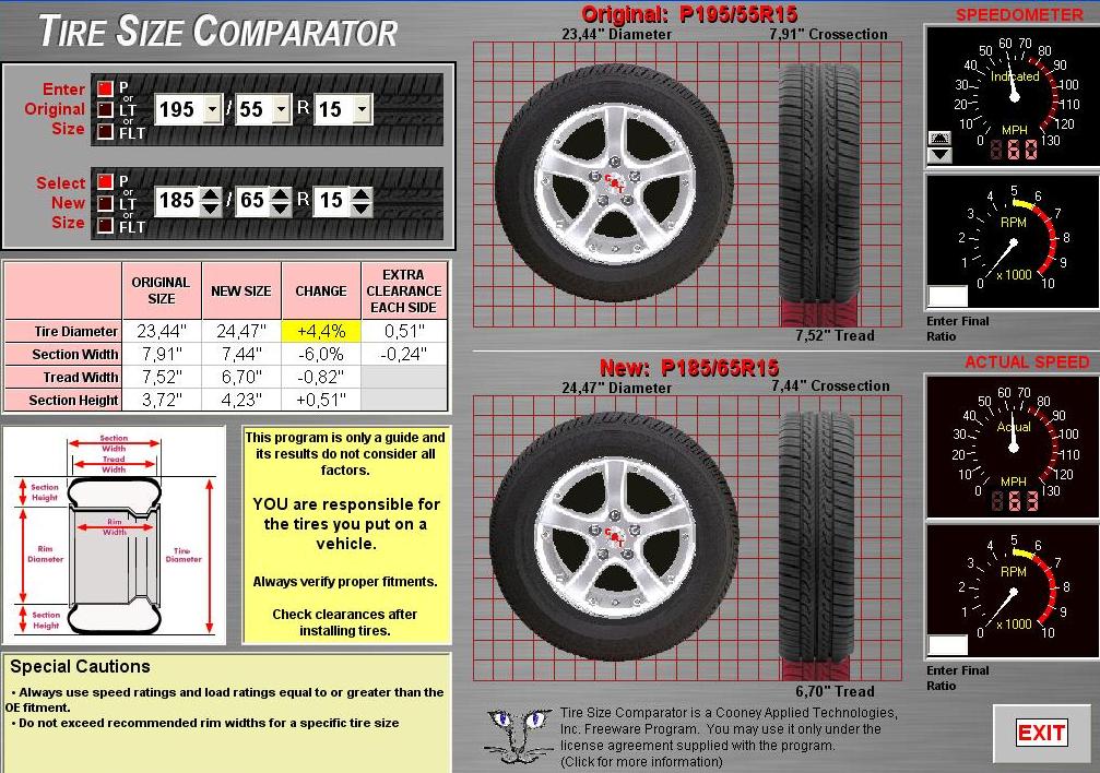

Buna ziua.Detin un Chevrolet lacetti sedan model 2008 1.4 16v 95cai luata de noua
am pe masina 195 55 r15 Hankook ( am facut cu ele 32 mii km si necesita schimbarea lor) ( 4 cauciucuri de 195 55 r15 costa 10 mil)
si doresc sa pun 185 65 r14 pt ca -sunt mai ieftine,la noi la depozit un cauciuc nou debica e 140 ron( 560 lei 4 cauciucuri)
ce vreau sa intreb...cei de la chevrolet au zis ca daca pun pe 185 65 r14 va scadea cosumu cu 1.5 -2%
a testat cineva? se merita ? scad performantele masinii ( nu sunt vitezoman) si nu stiu sa ii fi dat mai mult de 130km/h la masina

FIx combinatia asta o am eu, consumul cu cele pe 15 a crescut cu 0.7-1 litru la 100 de km, am calculat si rascalculat, mie mi se pare mult, dar adevarul e ca masina arata mai bine cu rotile mai mari, la performante am remarcat ca e mai stabila cu 195/55/15.
PS stii ca trebuie sa schimbi si jante sper.

Buna ziua, .Detin un Chevrolet lacetti sedan model 2008 care e incaltata sa spun asa cu 195 55 R15 Hankookcam si am aceeasi problema a pretului in jur de 300 ron unul. Ar merge sa monteaz pe ea unele de 185 65 R15?m-ar afecta acest lucru in vreu fel?

Pune 195/60R15

Salut.As avea si eu 2 intrebari... daca ma poate ajuta cineva.Care este dimensiunea maxima ce poate fi pusa pe jantele originale de 15"?
Si a 2-a daca imi poate da cineva dimensiunile exacte de jante pe 16" si dimensiunile cauciucurilor.

Uite, citeste pagina anterioara :)
pe 15 poti pune maxim 195/60/R15 sau 205/55/R15

Merci Mircea pt. raspuns. la 205/55/R15 nu freaca niciunde? se potriveste fara nici o modificare ?
Si ce imi poti spune despre jantele pe 16" ma refer aici ET corect si dimensiunile cauciucurilor.

Pentru jante de 16", 7J, ET 40 si cauciucuri: 195/50R16 (+0.99% circumferinta), 205/45R16 (-0.77% circumferinta).
