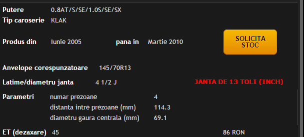

Salutare !
Sunt nou pe aici,nou posesor de Chevy Matiz(made for DE)/Spark-caroserie KLAk 1.0i.
Masina a venit(de la vechiul proprietar cu jante 5.5j aliaj cu anvelope de vara 155/65r13).
Pe cat de mult imi placeau cu arata...pe atat de nasoala e situatia.
Am avut de ales intre anvelope iarna 144/65 sau allseason 145/70(ambele in talon/carte).
Din cauza bugetului si a unei impresii bune avute pe alte 3 masini pe care le-am condus cu allseson debica navigator 2,am decis sa iau allseason.
Necazul e ca dupa ce le-am luat,am observat ca foarte foarte greu s-au putut monta pe jantele 5.5j care am citit ca ar avea nevoie de anvelope MINIM 165,deci 145 sunt intinse f mult.Si masina dupa schimb o simt f rigida.Si cei de la vulcanizare mi-au zis ca e posibil sa se dejanteze.Plus ca arata bizar,e janta mult iesita in afara cauciucului.
Vreau sa iau jante de tabla,asta e...las frumusetea pt siguranta si
Am gasit varianta din atasament.
Sunt facute in China dar par ce trebuie.
Am mai gasit ici-colo incepand de la 120 ron aftermarket si oe de la 180 ron buc in sus.
Imi puteti spune daca totul e ok,merita jantele astea aftermarket de tabla?Exista sub 100lei bucata alte variante?
Multumesc,
Adi

Spuneti-mi, va rog, jantele pe 13" de la Matiz se potrivesc pe Spark (2008)?
Multumesc anticipat.
