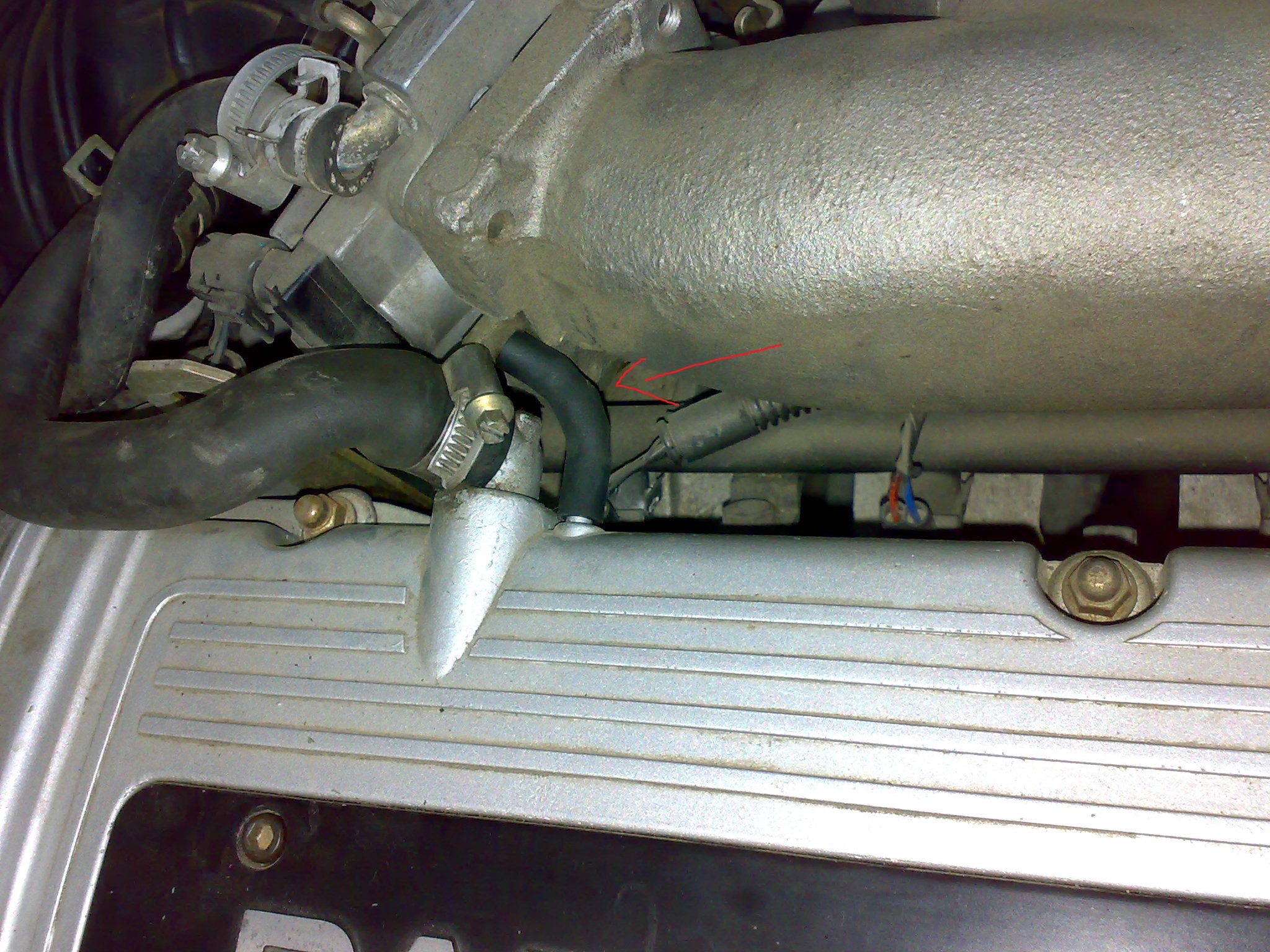

argon Posted May 3, 2011 Unde sa-ntreb si io!? Cine-mi zice si mie ce face furtunul asta din poza, initial era strangulat de la suctiune, si nu trecea nimic prin el, am introdus in interior un cilindru de plastic sa-l tina destins, acum ralantiul sta fix, ca inainte ramane cateva momente la 1000 sau peste dupa o acceleratie, acum coboara instant la 800, cum ar trebui. Share this post Link to post
argon Posted May 3, 2011 Bun, deci e furtunul PCV, valva PCV unde e, in galerie? Fara furtun montat suiera-trage aer pe la stutul din galerie, si sta turat la 2000, ceea ce cred ca e normal, iar pe partea cealalta, la capacul culbutorilor, ceva in interior lasa foarte putin aer sa treacam, deci nu comunica liber gazele din carter cu admisia, asa cum se intampla in cazul furtunului gros de langa din poza-de recuperare a gazelor. Share this post Link to post
tolin Posted May 3, 2011 N-are valva, are un orificiu mic (calibrat) in stutul de pe colectorul galeriei de aer. Este solutia pentru cazul in care clapeta este inchisa, daca orificiul nu-i infundat. Share this post Link to post
argon Posted May 3, 2011 (edited) Atunci daca orificiul e in galerie, nu ar trebui sa traga la fel de mult aer fie ca e furtunul montat sau nu? Nu se poate sa fie orificul in capacul de la chiulasa? Cum spuneam fara furtun se aude cum trage si se tureaza aiurea, in partea opusa, in capacul chiulasei nu e infundat, dar trece foarte putin, inainte, fiind furtunul strans de la vid, nu trecea deloc. Edited May 3, 2011 by argon Share this post Link to post
argon Posted May 3, 2011 Ba da, dar daca orificul mic ar fi unde zici , nu s-ar fi facut vacum in furtun. Share this post Link to post
tolin Posted May 3, 2011 (edited) Daca n-ar fi acolo, s-ar duce in 6000 rpm. Curata sicana din capacul de la culbutori, gasesti acolo cojile lasate de catre uleiul ala bun. Edited May 3, 2011 by tolin Share this post Link to post
argon Posted May 3, 2011 Buna idee, o sa-mi fac de lucru zilele astea. Important e ca acum dupa repararea furtunului respectiv, ralantiul e mult mai frumos si sigur pe el. Share this post Link to post
