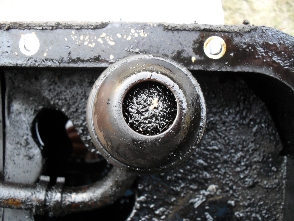

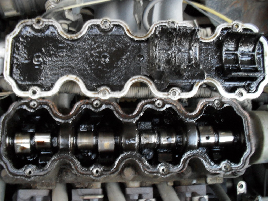

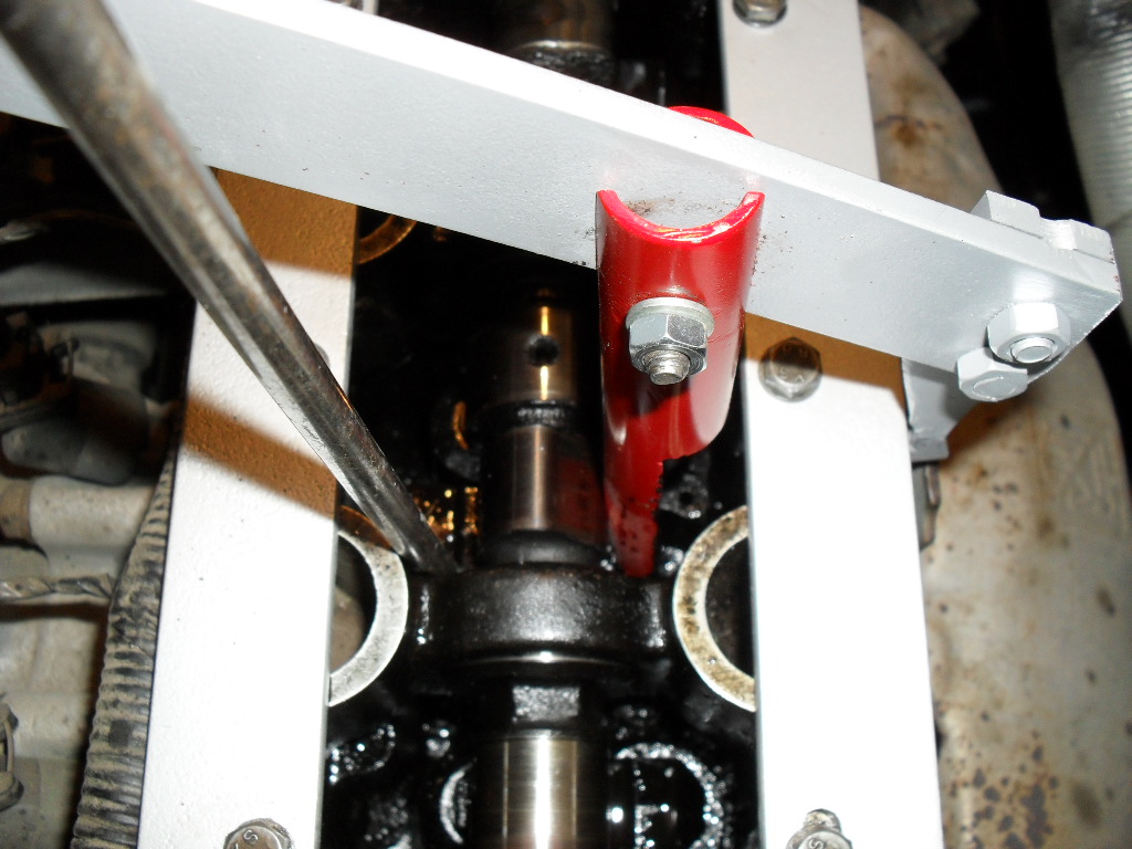

post-20861-065824300 1289837993_thumb.jpg post-20861-079522200 1289838047_thumb.jpg si ... la lucru :D post-20861-047015000 1289838108_thumb.jpg
In urma cu doi ani, aceiasi operatie, inlocuit ax cu came, curatat tot cum trebue iar acum ... din nou, ax nou ...
@Viktor: Poti, te rog, sa dai niste detalii (km, ulei, interval de schimb-daca e cazul) ? Ce vad acolo e horror, motorul ala pare sa aiba 10 ani de cind nu a fost desfacut. In plus, parca a folosit ulei din ala romanesc de acum 15 ani. Doar in Dacii neingrijite am mai vazut asa ceva :-& !
@Viktor > cum arata la exterior, asa arata si la interior. [-X
Asa e, dar ma repet, nu-i masina mea! De-altfel, eu nu comand pe buzunarul/portofelul altcuiva, fiecare, cum isi asterne asa doarme.
Masina are 14 ani, aproximativ 200.000km, ii fugarita zinlic cu N - drumuri de Romanica, circula cu un ulei 15w-40 cel mai ieftin si ordinar ...
Cum spuneam, in urma cu doi ani aceiasi poveste. A primit baita cu motor flush, am schimbat axul cu came, curatat foarte fine semi-chiulasa la interior, tachetii hidraulici desfacuti bucata cu bucata - curatati si unsi (patru dintre ie i-am schimbat), ce a fost de schimbat - s-a schimbat, baia si sorbul de ulei demontate si curatate, pus la loc cu garnituri noi. Il adusesem aproape de adevar. Bun. Ii zic proprietarului, ca am eu un ulei nou, ieftin si il dau gratis pentru a clati motorul dupa care punem unul bun. Planul meu era urmatorul: - punem ulei si filtru nou, circula cu masina vreo saptamina si-l schimbam din nou, daca e cazul, inca o data, pina ramine uleiul curat-curat. In fine, pornesc motorul cu un pic de tacaneala a tachetilor pina s-au incarcat, trag o tura, dupa amiaza spal motorul la exterior si dau masina in primire proprietarului, liniste deplina - motorul torcea tare fain. Ei, de atunci de-abea acum a venit si schimbul de ulei si arata cum arata. :wallbanger: In acesti doi ani, a facut kilometri girla si condusa subturat.

Am dat axul jos si observ riduri atit pe el cit si pe lagarele din semi-chiulasa, incerc sa slefui cit de cit lagarele cu smilgher fin si ulei, ca altfel se duce naibi si axul nou.
  • Like 1
Din pacate daca faci asta va avea joc la noul arbore si va bate ;) Si nici cuzineti nu exista sa-i inlocui.

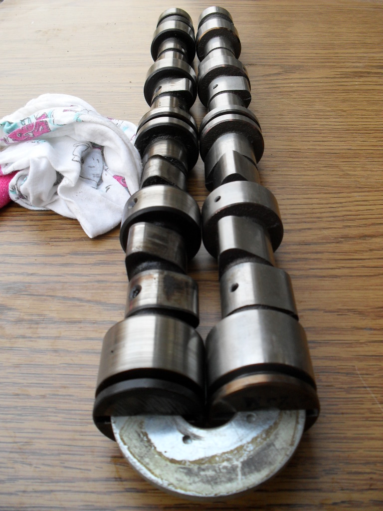

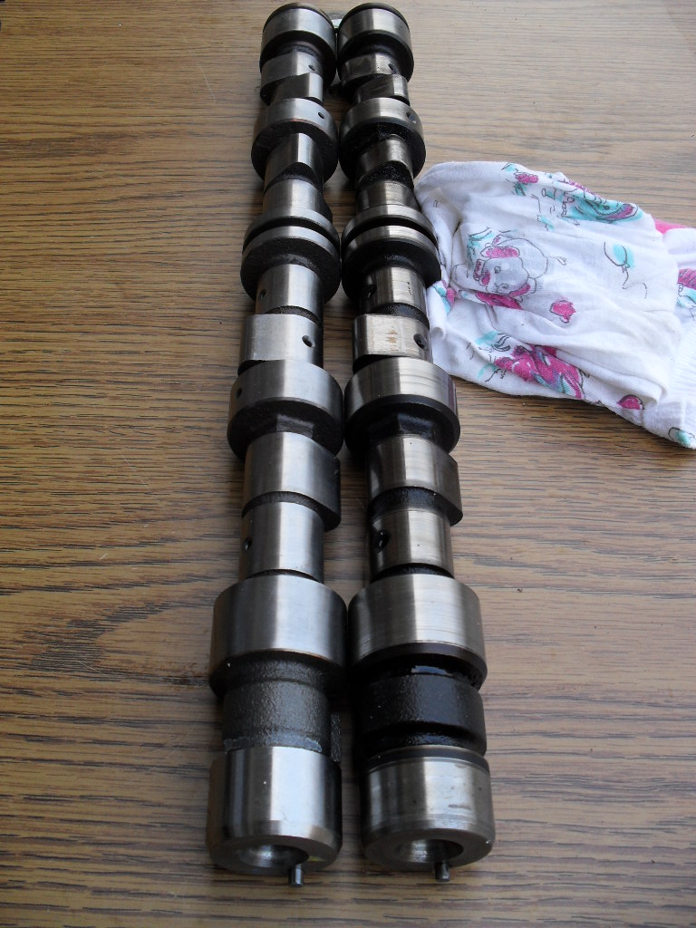

Problema rezolvata. Cod ax cu cama: 96838023. verificat inainte de montare astfel:
post-20861-011337600 1290372088_thumb.jpg post-20861-010668600 1290372122_thumb.jpg Masurat cu sublerul distanta celor doua stifturi, de la baza.

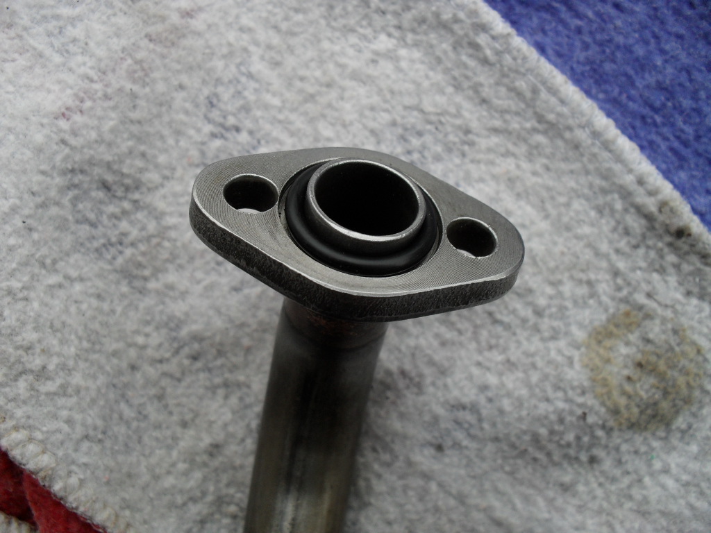

Un raspuns care eu il cautam cindva, dimensiune O-ring al sorbului: 15x2.5mm.

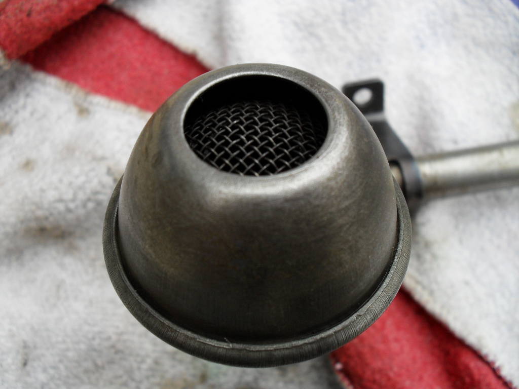

Sorbul pompei de ulei inainte si dupa.

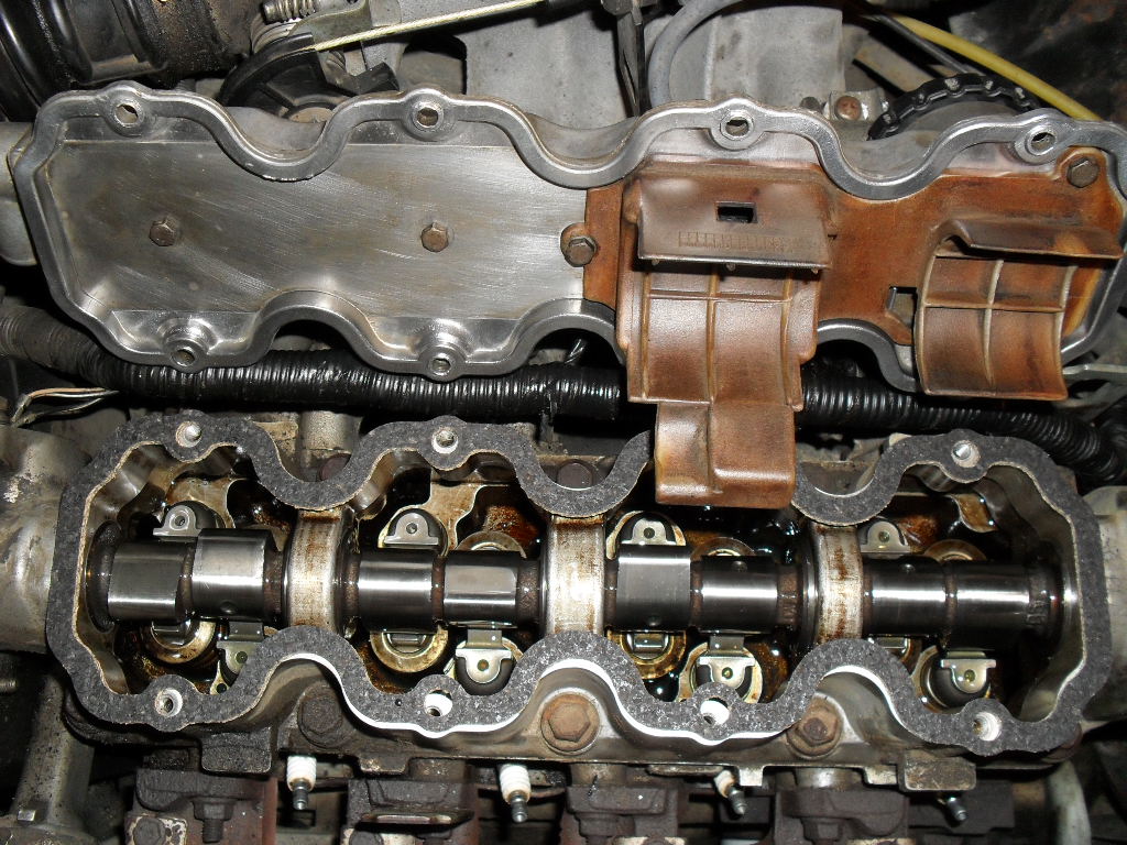

LE: Sa fie toate gramada, pun si tachetii aici.
Edited by Viktor
Bravo, ai facut farmacie acolo. Cu ce ai curatat la tacheti, pana la urma ? Ai demontat ?
Am demontat si curatat urmatoarele: capac culbutori, culbutori noi, ex cu came nou, tachetii, delcoul - demontat compect, tub ventilare carter, baia si sorbul. Prima data am ras mizga aia cu un cutit, surubenlita ... dupa care spalat cu benzina, intii cu o pensula dupa care cu presiune de benzina si clatit cu breake kleaner. Astazi l-am pornit, fara probleme.
