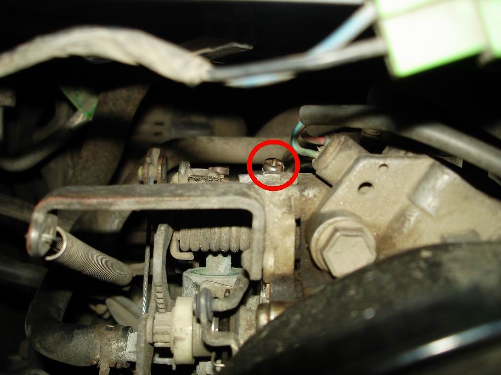

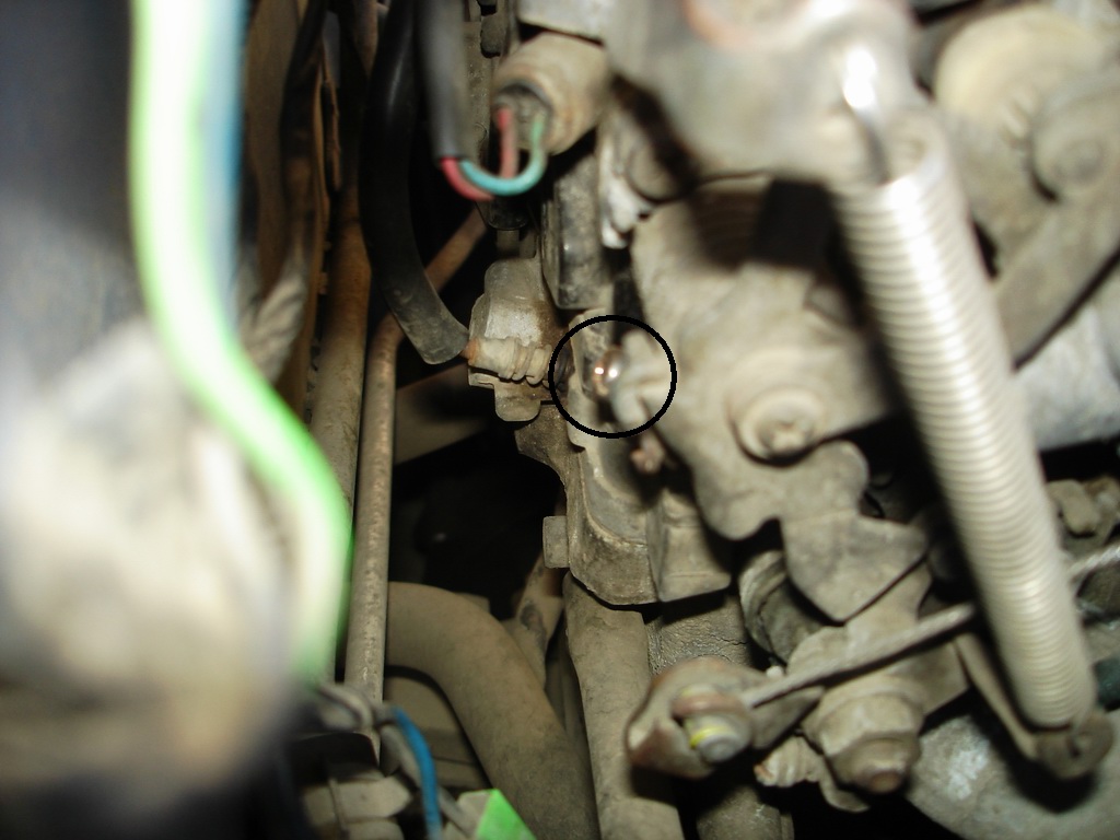

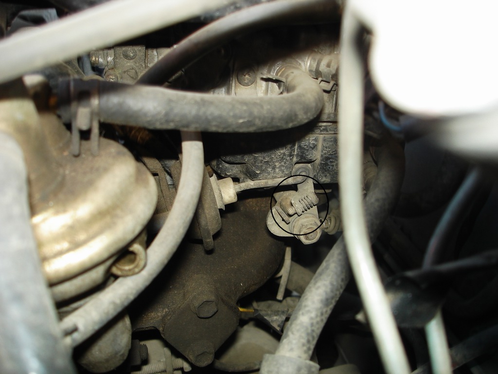

Poze:
-Pic01: surub reglare clapeta acceleratie
-Pic02: surub reglare amestec si furtun compensator de mers in gol la cald
-Pic03: surub reglaj relanti ridicat

Pai in poza 1 surubul incercuit se afla in capul termoelemntului care actioneaza clapeta de soc si aceleratia la rece ,surubul pt turatie in gol la cald se afla putin mai jos in poza in captul cablului de acceleratie ,vizibil si accesibil atunci cand tragi cablul la maxim (eventual cu mtorul oprit ! ) ,reglajul efectuat dupa mai multe tatonari (in sensul acelor de ceas se creste invers se scade turatia ) . ! :) >-
Share on other sites
Surubul acela incercuit este cel care controleaza inchiderea maxima a clapetei de acceleratie (si care regleaza turatia de relanti la cald), si este orientat usor in sus, pe cand cel din capatul termoelementului este orientat usor in jos si are capul mai mic si oxidat.
Surubul pt turatie in gol la cald se afla putin mai jos in poza in captul cablului de acceleratie ,vizibil si accesibil atunci cand tragi cablul la maxim (eventual cu motorul oprit ! )
- Acesta e pt reglajul turatiei de relanti la rece (relantiul accelerat de la pornire).

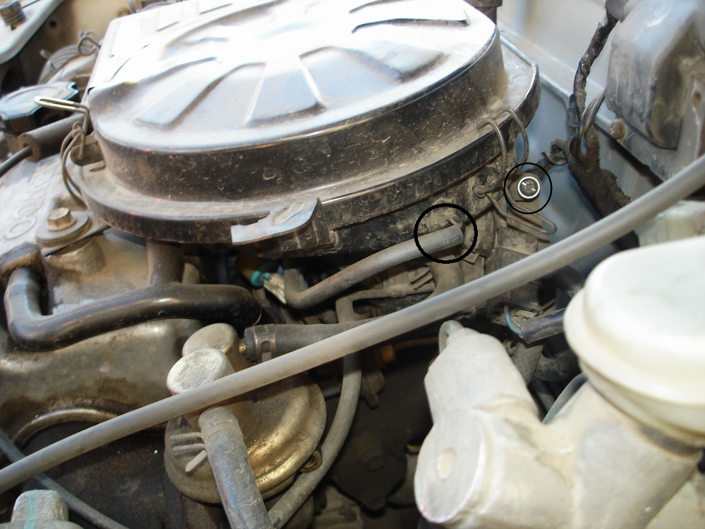

Revin cu poza promisa.
Surubul pentru reglajul clapetei de acceleratie.

Cel din poza nu pare a fi "Surubul din capul cablului de acceleratie" deoarece se vede clar clapeta de acceleratie mai in stanga. Lamuriti-ma va rog cum reglez DOAR turatia motorului cu socul actionat, la mine este prea mare, la cald e ok.
"10.Se regleaza tija de comanda a relantiului ridicat (specific modelelor cu AC)" zice Pedala.
Eu nu am AC dar acea tija exista si la masina mea (Tico anul 2000). Surubul acela sta in aer nu atinge tija, ca-n poza 3 atasata de pedala. La ce ajuta? AM observat ca la relanti cu faza scurta aprinsa si daca porneste si electroventilatorul de la radiator deja dardaie toata masina din cauza relantiului scazut, aici trebuie sa-si faca treaba acel surub?
1.Turatia cu socul activat. In poza 1 din primul post in partea din dreapta jos apare un surub mic pe clapeta de acceleratie. De acolo se regleaza.
2.Daca nu ai AC se declanseaza doar la pornire sau cand motorul aproape se opreste din cauza relantiului scazut. In situatia descrisa de tine probabil nu atingi acel prag
