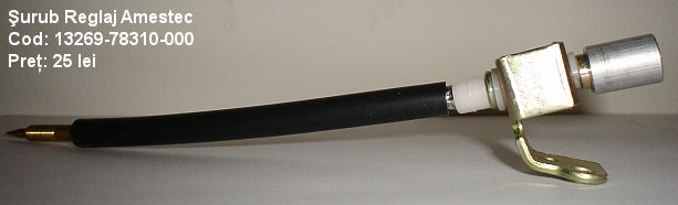

  2. Salutare si multumiri tuturor forumistilor pentru sfaturi si idei de la un newbie! Zilele astea m-am decis sa ma joc si eu cu surubul de amestec dupa metoda "Pedala" dat fiind consumul de 10% in oras pe care-l inregistreaza ticalosul meu. Problema nr. 1: Incercand sa insurubez la maxim surubul cu pricina am rupt cablul prelungitor care era foarte ruginit. Prin urmare, mare atentie! Dupa ceva alergatura si multe explicatii pe la doamnele vanzatoare de la magazinele de piese auto am gasit celebrul "surub cu prelungitor" la magazinul Daewoo Radacini de la Gara (vis a vis de Hotel IBIS). In imagine surubul buclucas. Problema nr. 2: Al doilea surub buclucas! Cel cu care se prinde prelungitorul surubului de amestec de corpul carburatorului. Intepenit pe veci! Nu a cedat nici la spray degripant, nici la 3 tipuri de surubelnite, nici la rugaminti... la nimic! Prin urmare am lasat-o moarta cu schimbatul. Capatul surubului cui care intra in carburator se poate roti foarte usor cu un cap tubular de 5,5mm din trusa de scule de la Carrefour chiar mai bine decat mizeria de cablu prelungitor care nu-ti da nici un control asupra numarului de ture ale surubului (datorita flexibilitatii cablului). Problema nr. 3: Numarul de ture! La Daciile vechi si la alte carburatoare gasite pe net, reglarea amestecului se face prin insurubarea la maxim a surubului de amestec si desurubarea acestuia cu 2,5 ture, punct de la care se incepe reglajul pana la obtinerea amestecului optim (turatia cea mai inalta). Turatia cea mai inalta se obtine surubarind intr-o plaja de 0,5 - 1 ture. In cazul meu, insa, am obtinut turatia cea mai inalta abia dupa 2 - 2,5 ture (deci aproape 5 de la punctul de insurubare maxima) ceea ce mi se pare cam mult. Mi s-a spus ca acest lucru s-ar putea datora obturatiilor cu mizerie din carburator. Am curatat cu carbcleaner spray si nr. de ture e acelasi. Motorul insa merge excelent, trage bine, nu merge in suturi, se invarte rotund... Astept sa vad acum si consumul desi, repet, ma cam ingrijoreaza nr. mare de ture desurubate ale surubului de amestec. Prin urmare, 1. Desurubarea surubului de amestec saraceste amestecul sau invers? Insurubat la maxim motorul merge inecat de unde deduc ca acesta este punctul in care intra cea mai mare cantitate de benzina. Viceversa, prin desurubare, scade cantitatea de benzina livrata si deci si consumul? Sau 2. insurubare maxima = cantitate mica de aer => benzina aspirata mai putina (consum mic) desurubare = cantitate mare de aer => benzina aspirata mai multa (consum mare) Inclin catre a doua varianta ceea ce ma face sa ma astept la un consum chiar mai mare de 10%
