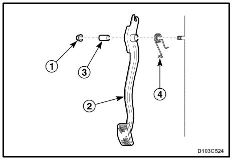

FLEX Posted April 7, 2004 Nou si interesant: ansamblu pedala ambreiaj, sub forma de poza: Share this post Link to post
FLEX Posted April 7, 2004 ... imi vine sa le tai oole alora din service: la vreo saptamina dupa ce mi-au schimbat pedala, gasesc la picioare un bumbutz de cauciuc, de provenienta neidentificata ... baiat prevazator, il pun in torpedou, ca nu se stie la ce trebuie mai incolo; asaaaaaa ... dupa un drum mai lung facut acum 2 saptamini ma trezesc cu patina de cauciuc a pedalei pe jos ... buuuuun! cum draq a cazut aia? ma uit bine la ea si am o revelatie: idiotul o pusese invers, cu josul in sus! (in partea de sus are o crestatura prin care sa treaca pirghia pedalei, deci e imposibil s-o montezi prost si sa stea la locul ei!); cu aceasta ocazie, observ in partea dreapta a pirghiei pedalei o ureche cu o gaura in ea ... caut febril bumbutzul de cauciuc si minune! de acolo era! animalul nu-l infipsse bine la locul lui! Happy now, nu mai zice nimic pedala acum. PS: in poza de mai sus nu se vede urechea, ca e pe partea cealalta ... Share this post Link to post
