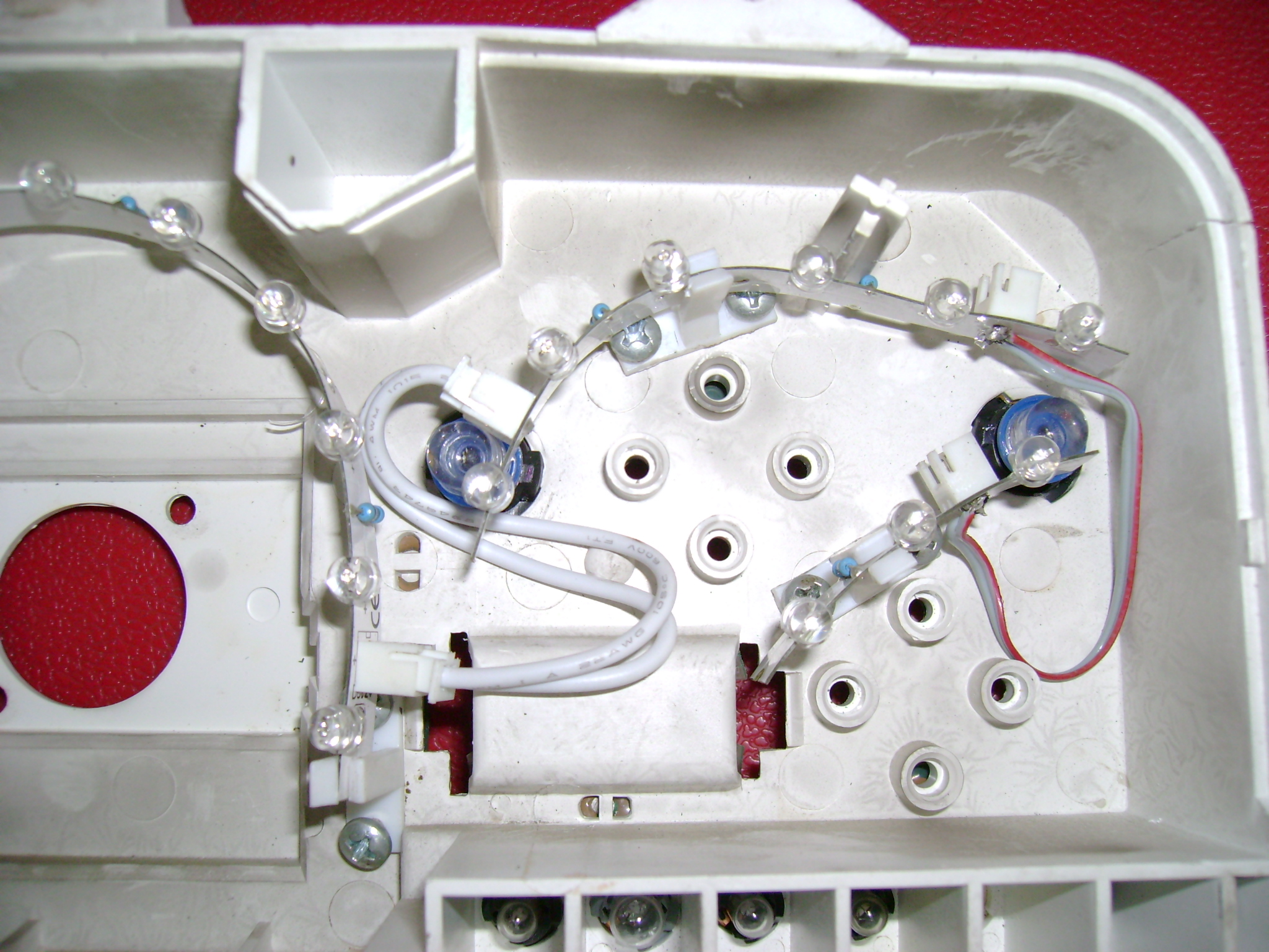

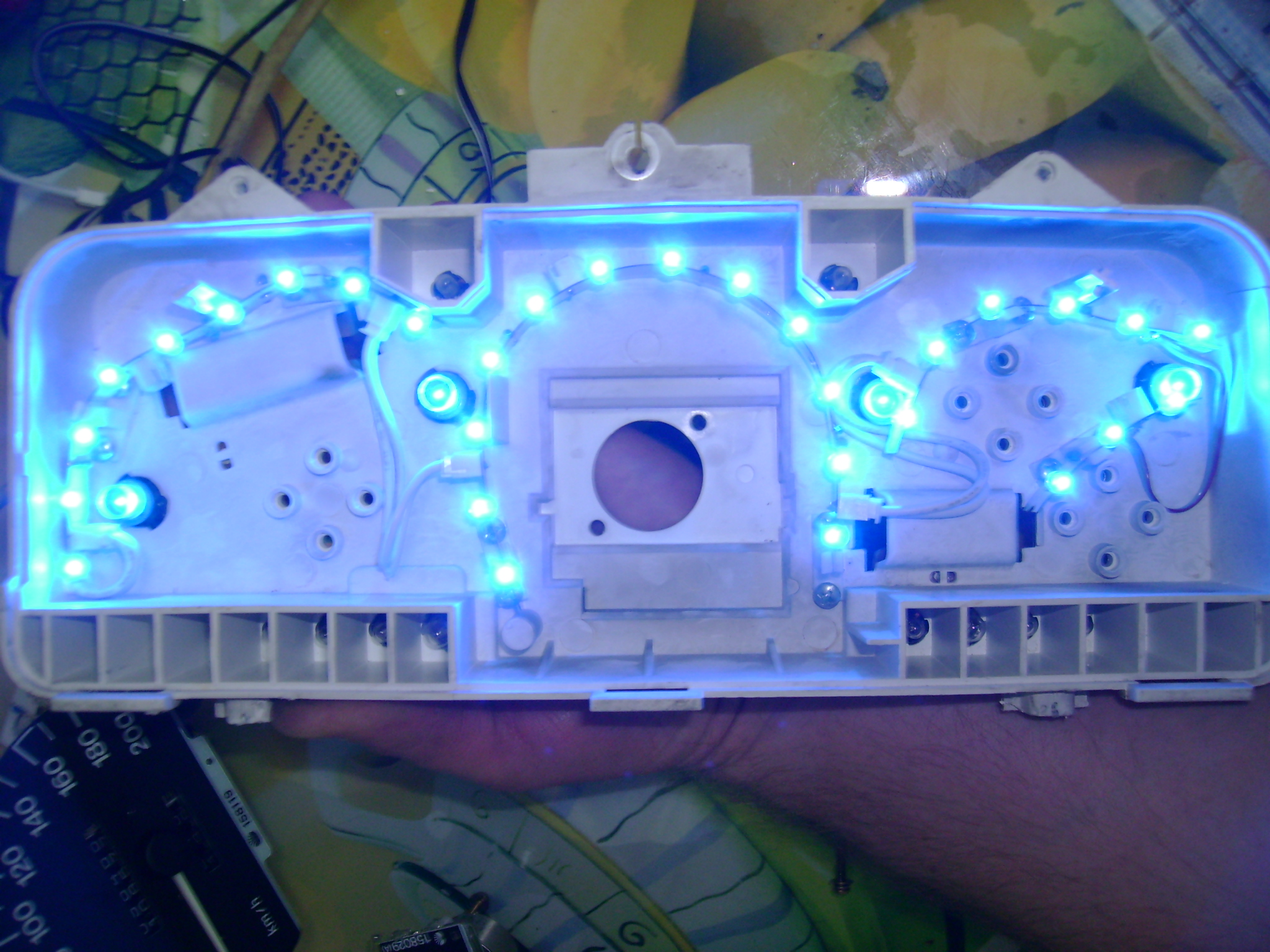

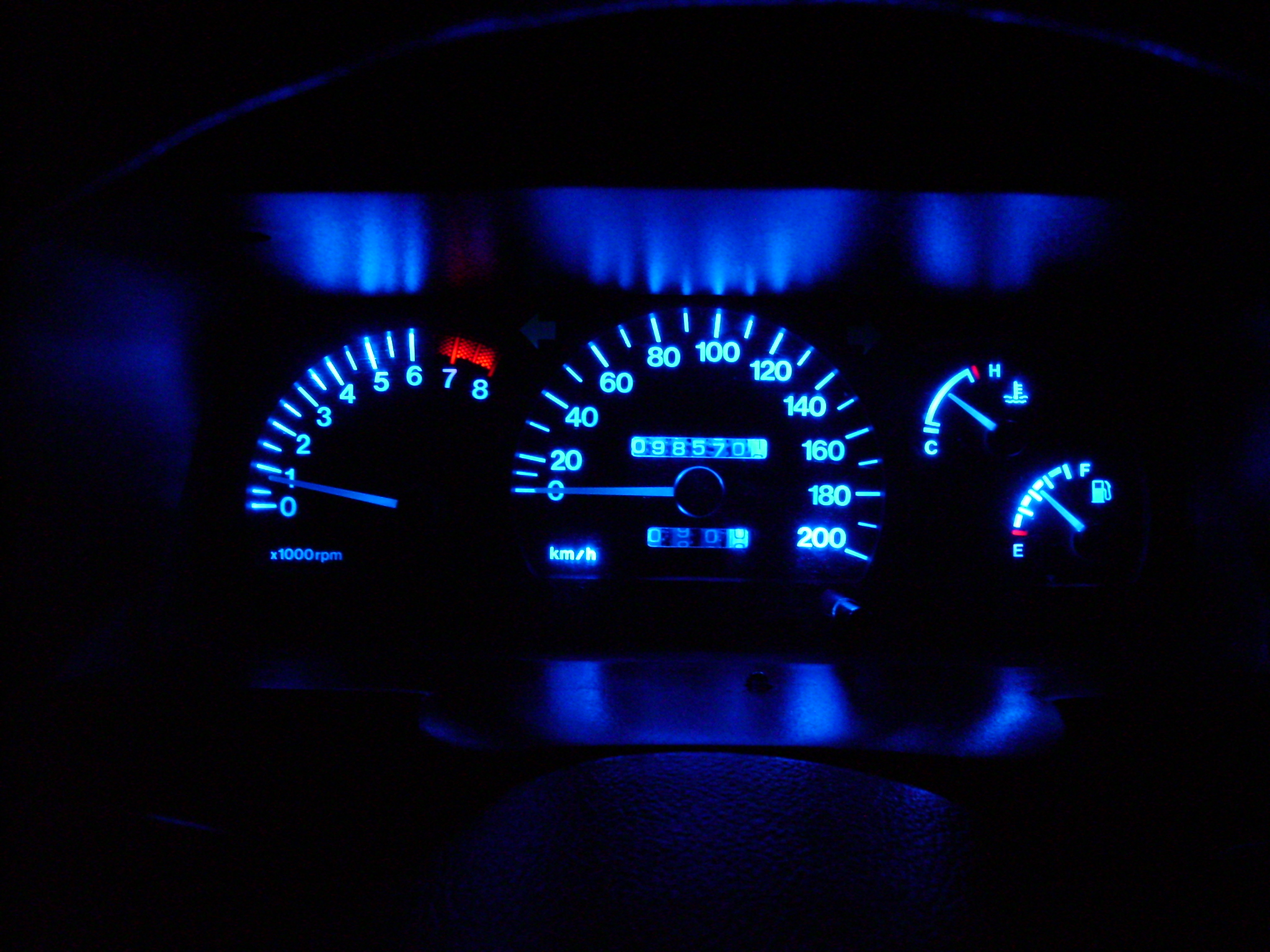

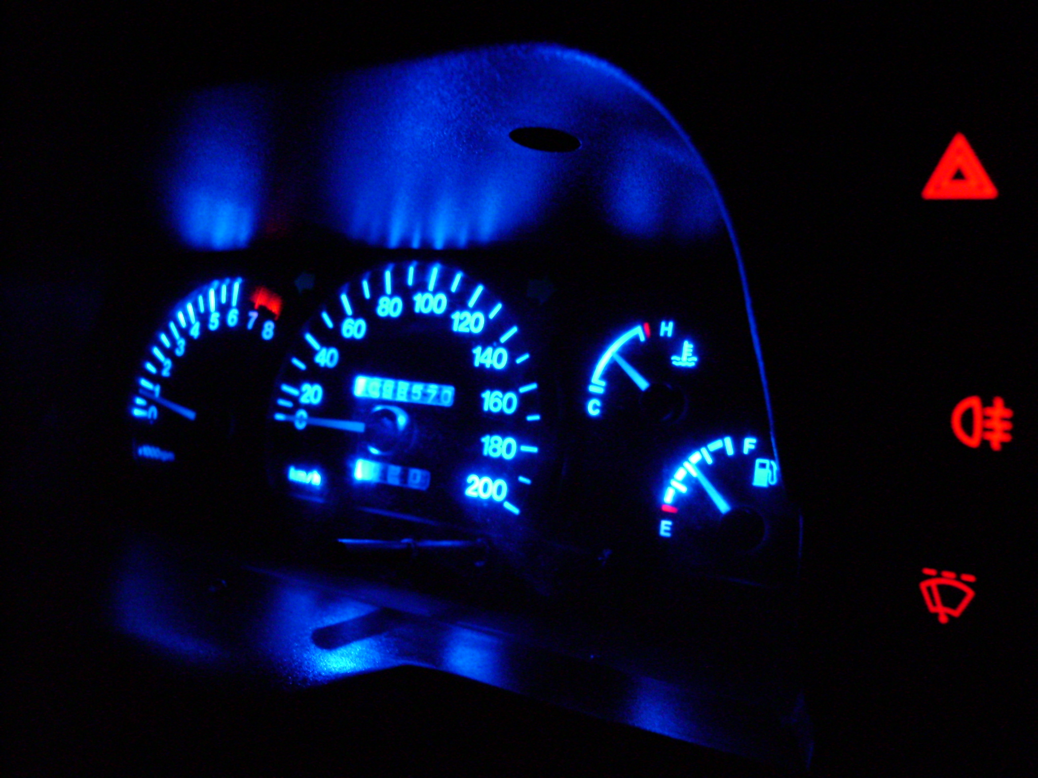

  • Am reusit sa pun leduri si la portiunile borbului cu rosu.Asta la indemnul lui Dj.dark caruia ii multumesc :thumbl: intradevar arata mult mai bine.Pun si poze sa aflu si parerea voastra.

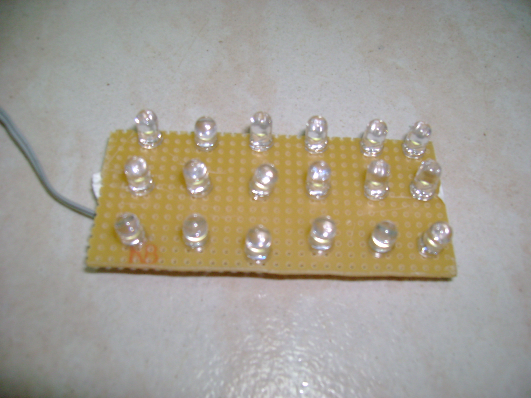

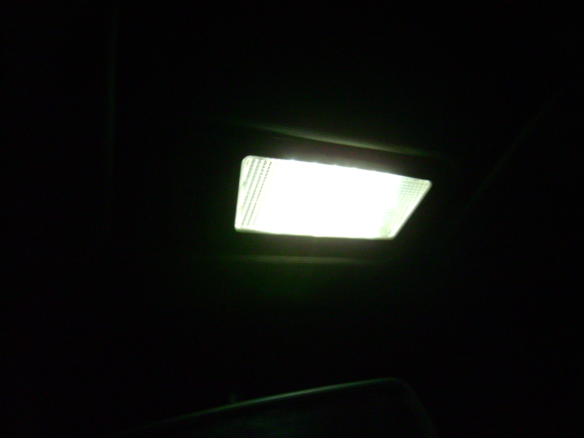

  • Cu inspiratia avuta de la Banzay am reusit sa fac plafoniera cu 18 leduri.Intradevar lumineaza mult mai bine interiorul.

Spune-mi te rog ce leduri ai folosit la butoane si ceasuri...Arata foarte misto culoarea si , mai presus de atat, a iesit uniforma! Eu am ceasurile cu rosu si nu a iesit deloc uniform, cred ca de la leduri. Foarte faine luminile de interior! Multa bafta in continuare! (si da, cei din Bucuresti sunt, de asemenea, foarte de treaba, am avut si eu onoarea sa ii cunosc exact acum un an :D )
  • Pe Maica Domnului,exista magazinul Global,acolo au capisoane din cauciuc pt beculete mici si se potrivesc la beculetele butoanelor.E posibil sa gasesti si la alte magazine dar eu acolo am gasit.Culori galben,albastru,rosu,portocaliu si pretul era ieftin din cate imi amintesc.Din pacate nu au si capisoane pt becurile mari din bord ar fii fost excelent.Am desfacut butoanele,am scos capisoanele verzi si le-am inlocuit cu rosii.Nu am folosit leduri am mers pe becurile vechi.
  • La bord am incercat diferite becuri,leduri,folie colorata dar nimic nu ma multumea.pana la urma am inlocuit becurile originale cu leduri albastre de pozitie si am adaugat si o banda de leduri,tot albastre,pt a realiza o lumina mai puternica si mai uniforma.A dat pe banda vreo 20 lei si daca cumperi sa ii ceri vanzatorului si suportii de prindere,te uiti atent in poze si intelegi despre ce vb.In zona rosie a turometrului am pus 2 leduri de 3 mm rosii precum si la zonele rosii a ceasului de benzina si apa.La turometru am lipit cu silicon ledurile direct pe zona rosie pe interior,iar la ceasuri am dat gaura cu burghiu de 3 mm exact in dreptul liniei rosii si am bagat ledurile.La ace nu am vrut sa ma bag sa nu le dereglez si sa imi indice eronat.Acum da sant multumit,intradevar a fost ceva migala,cred ca am dat bordul jos de cel putin 15 ori,dar eu zic ca a meritat.Iti arat poze sa te lamuresti.Daca mai ai intrebari aici sant sa te ajut. :thumbl:

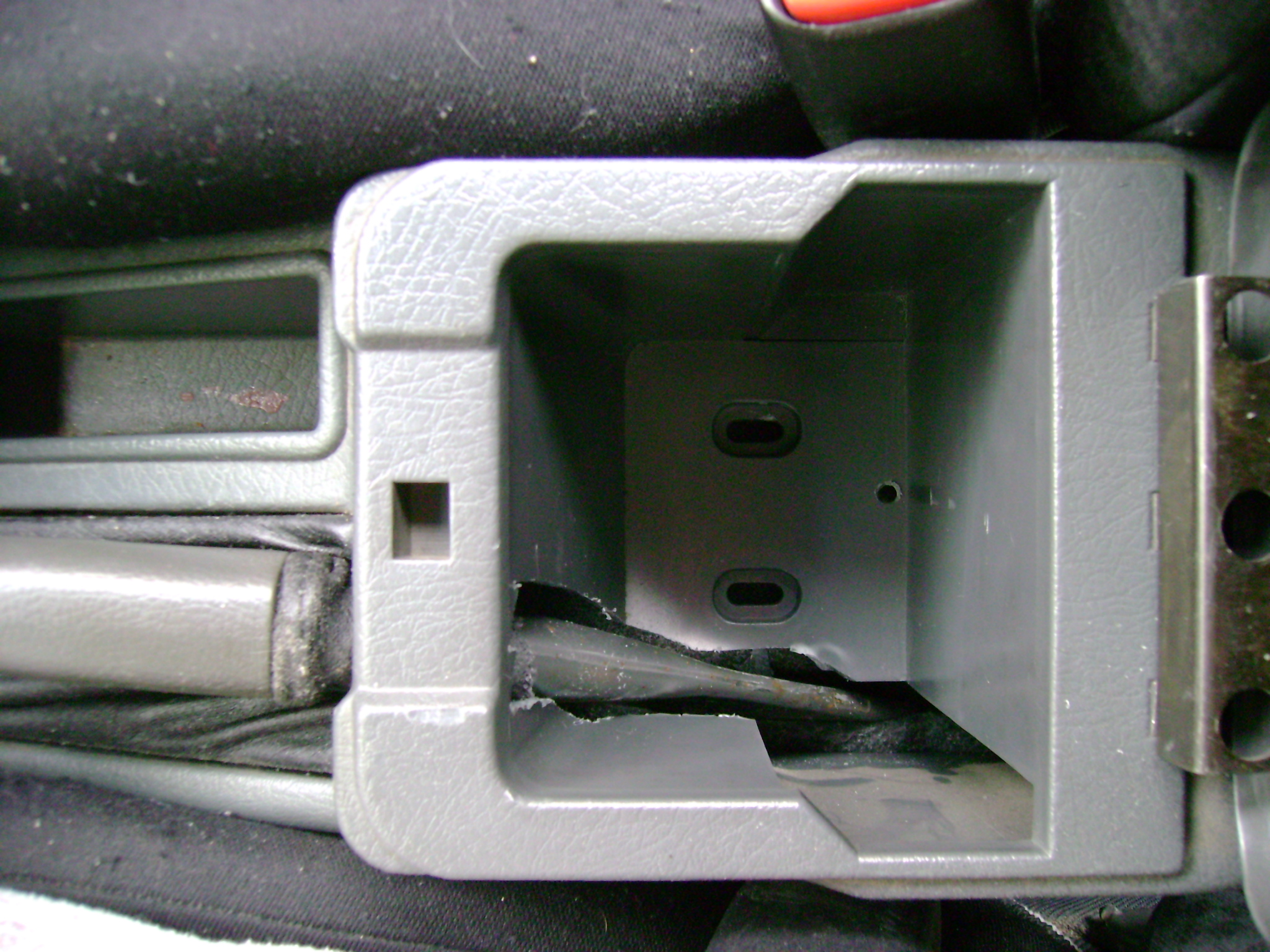

  • Intradevar am bagat ceva bani si in cielo,am reusit sa o pun pe picioare si sa ii fac mici modificari dupa gustul meu.In rest merge si arata excelent pt varsta ei.Sant multumit de ea.Cotiera e de espero si cu mici modificari am reusit sa o montez mai in fata cu 5 -7 cm.E mai comoda acum.Toate bune.

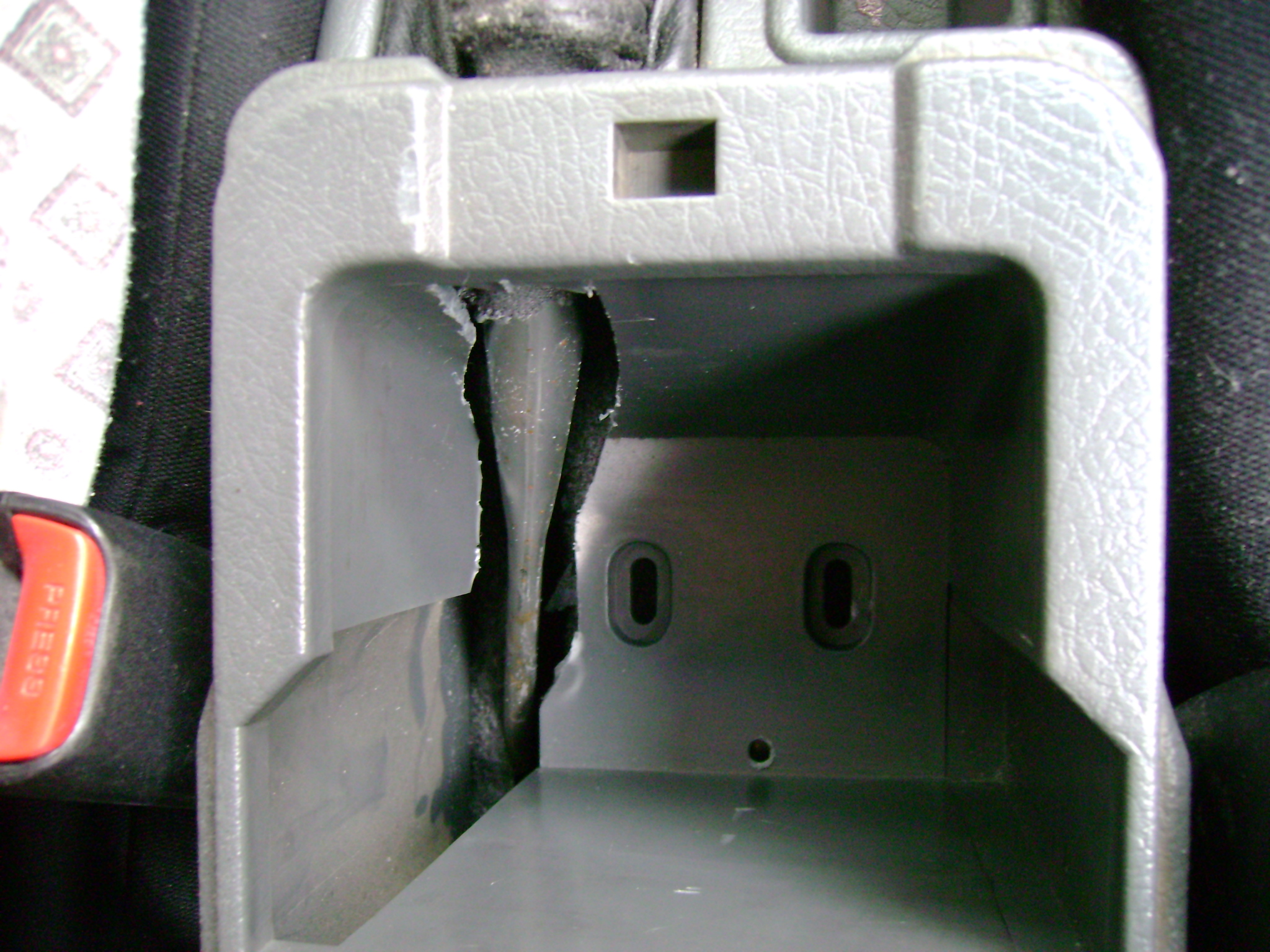

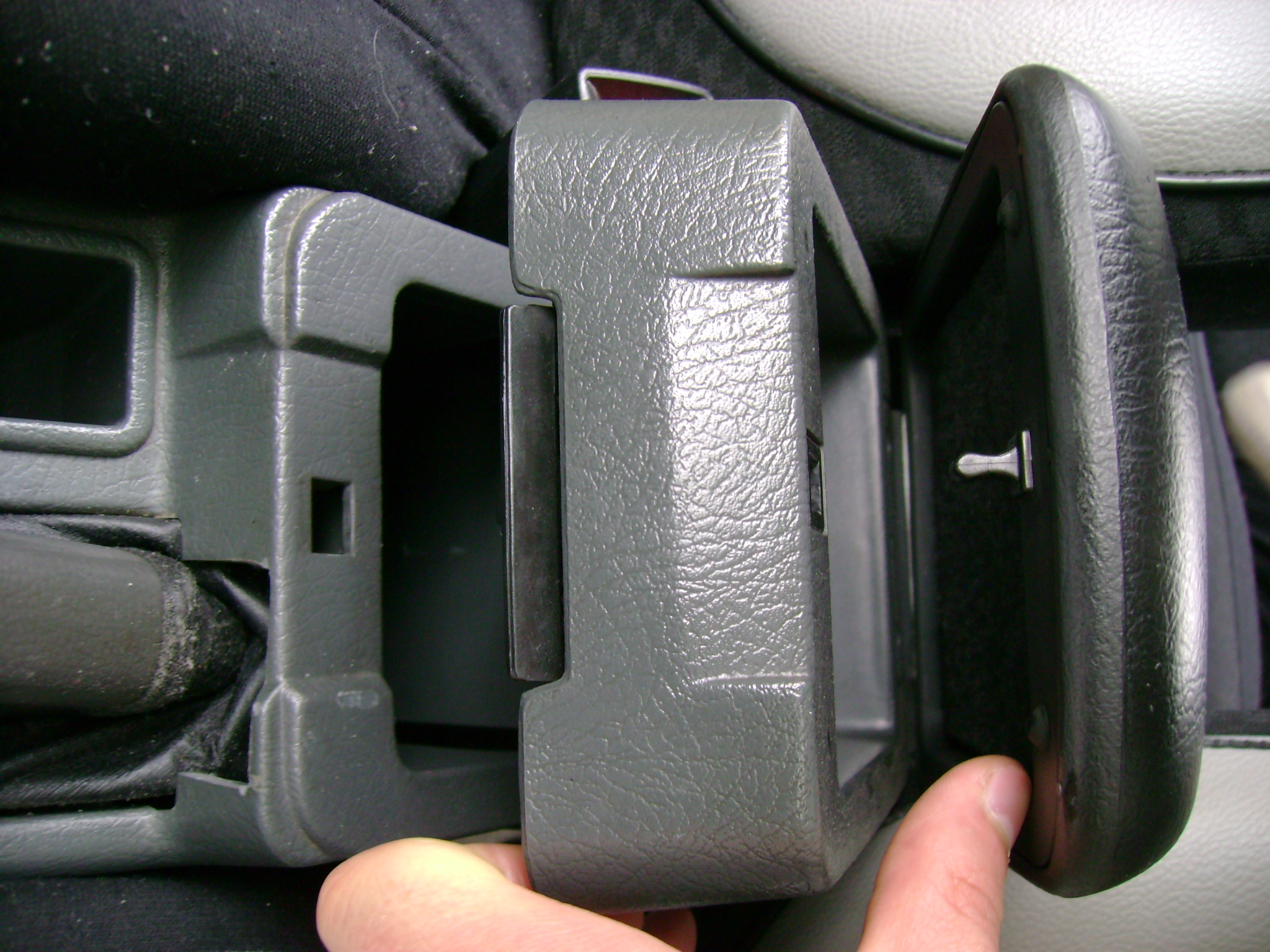

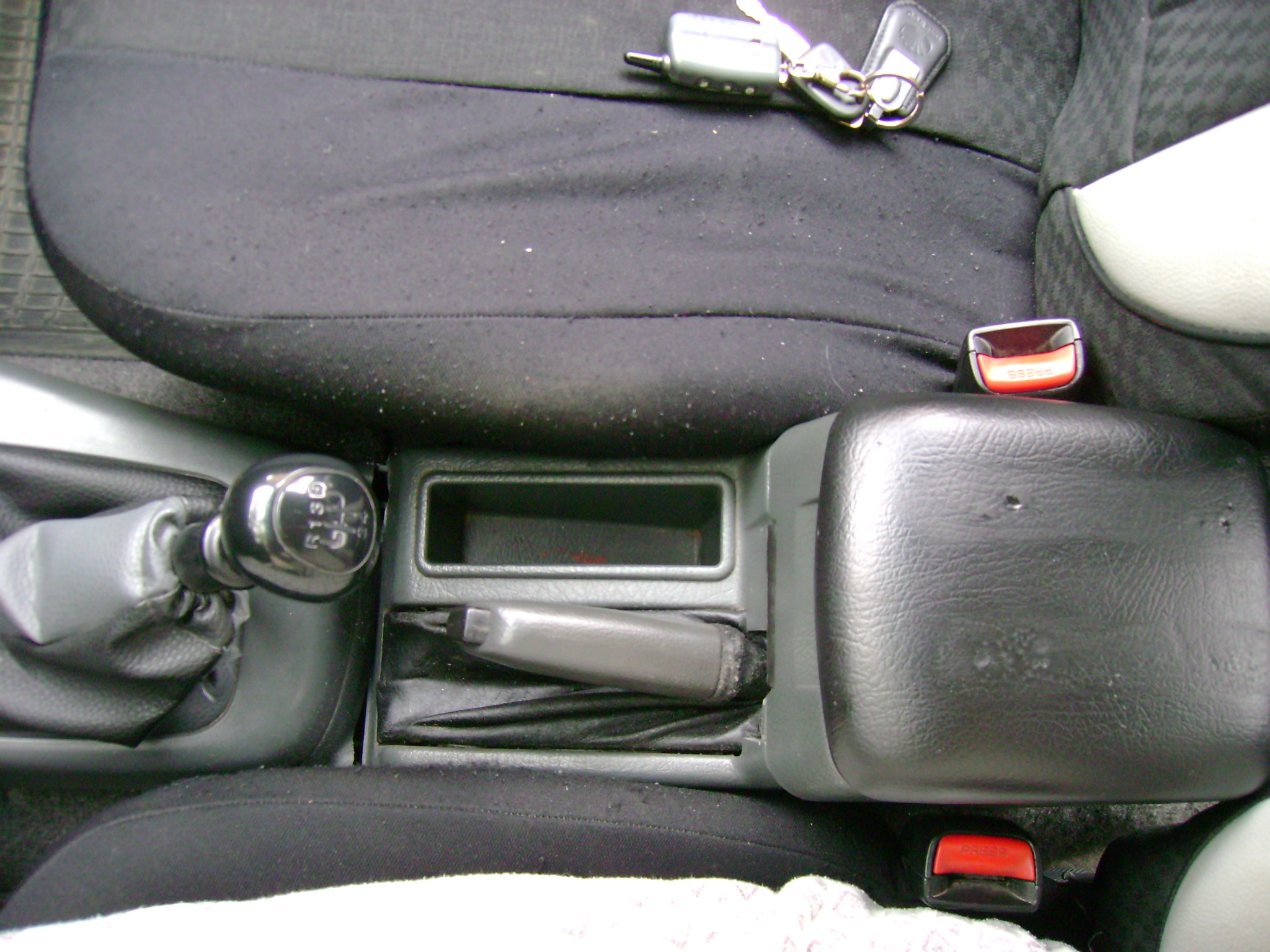

Detaliaza, te rog..
Detaliaza, te rog..
  • Cotiera de espero are 2 compartimente.Primul mai mic,cel sub capacul pe care te reazemi si cel de dedesupt.mai mare.Nu o poti monta mai in fata deoarece compartimentul mai mare,cel de dedesupt se loveste de frana de mana.De aceea am decupat locul care impiedica inaintarea cotierei in asa fel sa o introduc in acest compartiment.Dupa aceasta operatie castigi acei 5-7 cm.Daca nu m-am facut explicit am sa fac poze si sa le posstez pt a te lamurii mai bine. :thumbl:
Explicatiile sunt destul de clare, insa
eu am cotiera cu un singur spatiu de depozitare...
oricum asteptam pozele pt edificare...

Pozele promise cu decupajul cotierei pt a o monta putin mai in fata.

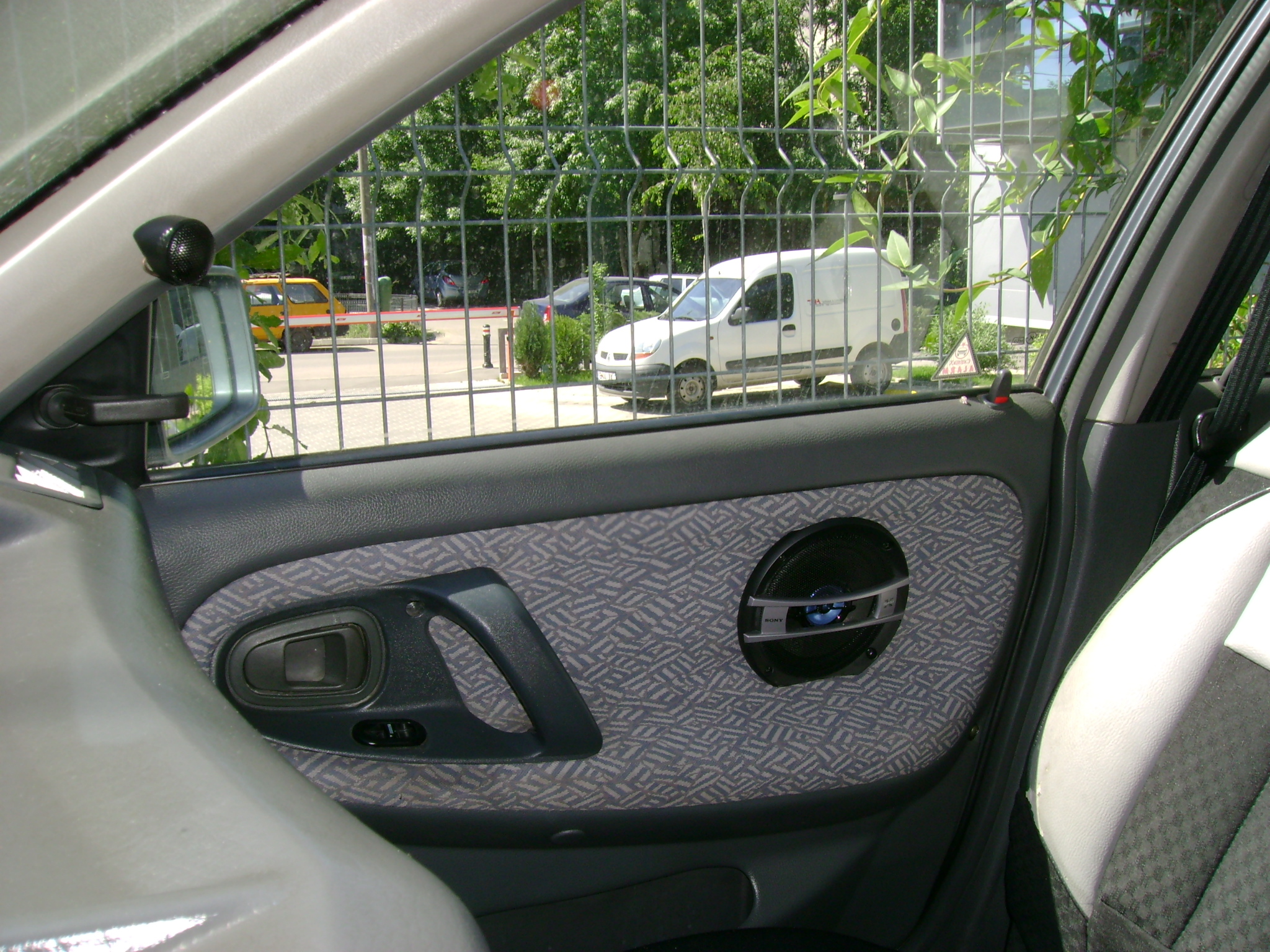

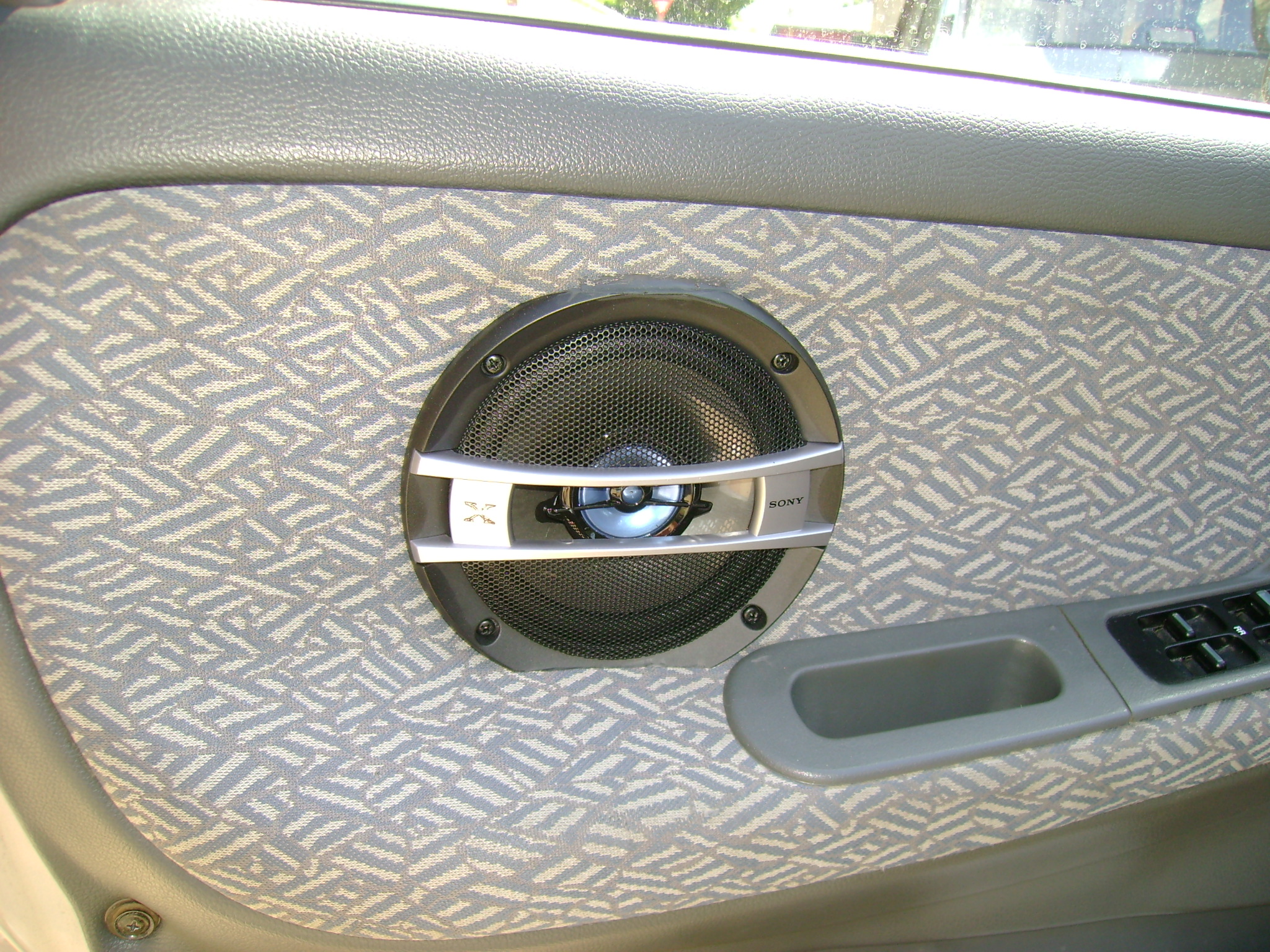

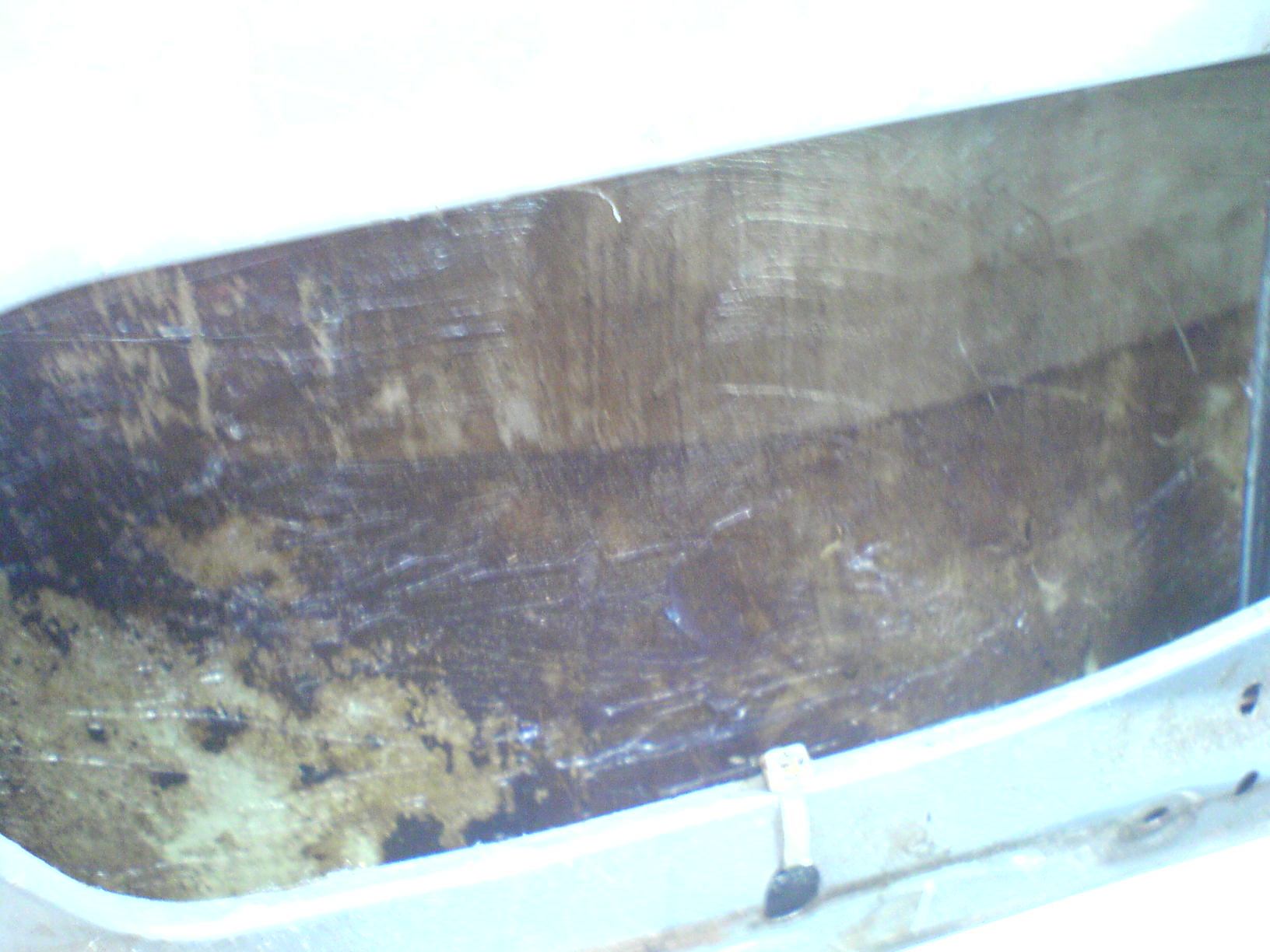

Am avut liber 2 zile si am stat pe capul lui cielito.Am reusit sa imi cumpar boxe sony xplode de 13 si sa le montez pe usi.Spre surprinderea mea se aud excelent.Sant multumit de rezultat.Daca tot am dat fetele de usi jos am tapetat usile in interior cu vaselina si am cumparat si lipit pe usi folie de ceolofan,pt ca nu era. :( .Probabil a fost umblat pe acolo si nu sa lipit acea folie la loc.O sa pun si ceva poze.Multa bafta. :thumbl:
Cum te-ai indurat sa distrugi cotiera aia? acum nu mai poti baga maruntisuri inauntru, or sa se scurga toate. Plus structura de rezistenta care e compromisa total...
Altfel, nice car !
Edited by Englishman
  • Te asigur ca nu s-a pierdut deloc din rezistenta.Am decupat doar un colt din acest comartiment in asa fel sa pot monta cotiera pt a oferii o pozitie cat mai comoda.Initial am montat-o fara aceasta modificare dar era prea in spate,abea pteam pune cotul pe ea,dar acum este mult mai confortabil.In legatura cu depozitarea a ramas destul loc.Oricum tin acolo doar pielea de caprioara pt geamuri si siliconul de bord.Daca vom avea ocazia sa ne intalnim vei vedea cat de bine prinsa e.
  • P.S. Nu vad nici o legatura legata de rezistenta intre acest decupaj facut si rezistenta cotierei. [-X

Pun ceva poze cu noile boxe sony xplode 35w si 13 cm.Prezint si tweterele boshmann cu aceasta ocazie.Este si o poza cu fata usii imbibata cu vaselina.Multa bafta. :thumbl:
