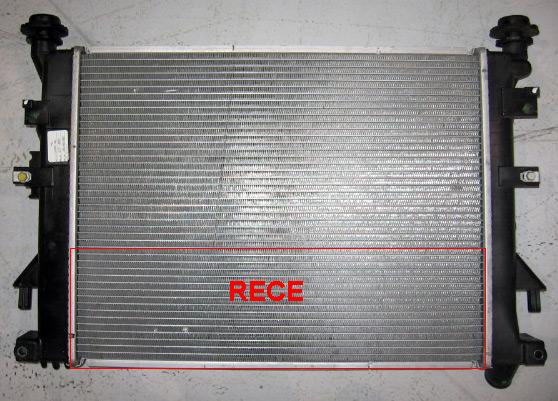

lucianskyes Posted December 6, 2010 Trebuie tinuta mana pe furtun (sau pe radiator) si vazut cand se incalzeste. Degeaba e cald cand ajunge la temperatura de regim, din descriere pare blocat pe deschis. ______________________ Salut am si eu intrebare mai ciudata, la un matiz 2003/80k km euro 2, radiatorul ramane rece in partea de jos aprox. 5 cm inaltime, furtunul de la termostat este fierbinte iar celalalt mai putin, as vrea sa stiu daca este normal sa ramana o parte rece- desi nu cred ca se raceste asa repede lichidul prin partea superioara. (ceasul indica normal - inainte de jumatate). Ma gandesc ca pot fi infundate celulele. partea unde ramane rece: Share this post Link to post
