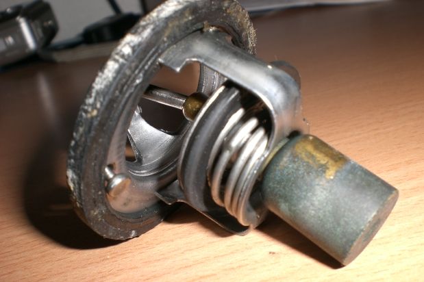

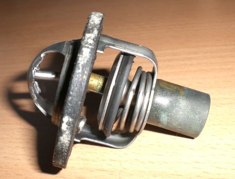

  1. Unde, daca nu la "Probleme Tehnice MATIZ" ?!? In fine, am schimbat si montat azi filtrul de benzina+termostatul. Am pus si niste poze, pentru cei care au dubii daca trebuie sa verifice termostatul in cazul in care acul indicator de temperatura e sub prima liniuta si dupa 10km... Pana acum consumul in Bucuresti il aveam cam de 10%, sa vedem acum...
  2. Filtrul il schimb maine, nu cred ca o sa fie probleme...(l-am luat de pe Iuliu-Maniu...) Mai am o inrebare.. Acul care indica temperatura cam la ce nivel se situeaza la voi ? La mine dupa vre-o 10 km abia se ridica...dupa vre-o 30km daca o forjez abia ajunge la prima linie. Sa fie de la termostat sau de la senzor? (ceva caldura baga...daca dau la maxim caldura incepe sa scada acul..)

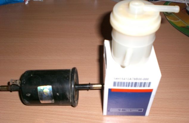

  4. Am vrut sa schimb filtrul de benzina, am cumparat unul azi (cel alb) si m-am apucat sa-l inlocuiesc...Pus pe cric, dat roata jos... surpriza... filtrul meu nu se aseamana deloc cu ce mi-a dat "tanti" de la mag de piese Daewoo. Intrebare: e mai ciudat filtrul meu (cel negru din poza) sau "tanti" de la magazin e o ametita si nu stie ce vinde ? La voi cum arata filtrul de benzina? ca cel negru, sau ca cel alb? Pe cel alb scrie doar: Tico,Damas...
