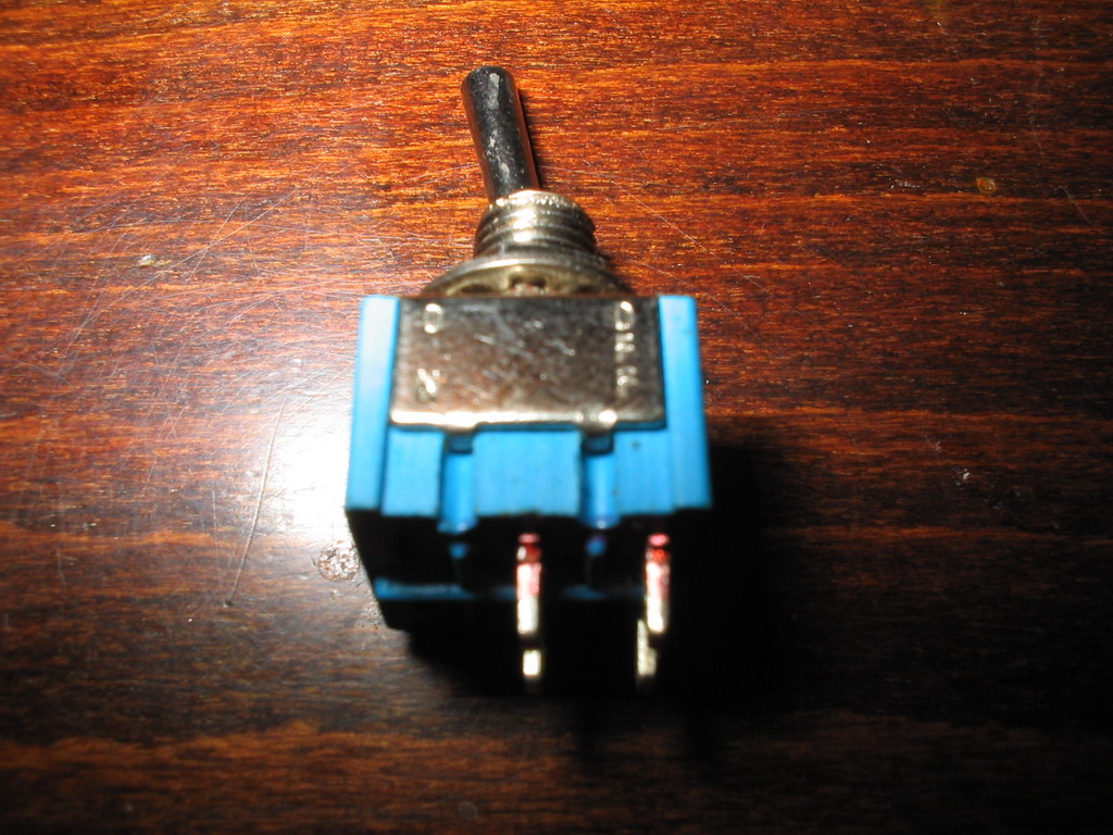

Semi-offtopic: Proiectoarele mele de pe Tico sunt legate pe butonul lampii de ceata. Mi-a cumparat un intrerupator simplu (on-off). As vrea sa leg proiectoarele pe el. Ce cabluri trebuie sa "modific"? Proiectoarele am releu si iau + (sau - nu sunt sigur :P direct de la borna)
Vreau sa fac acesta modificare din urmatoarele motive: lampa de ceata deranjeaza pe ceilati participanti la trafic, pe de alta parte consuma curent degeaba becul din el...
pai scoti becul de ceata. eu asa am facut. nici masina mea nu avea proiectoare din fabrica si cum nici loc in bord nu aveam pentru buton a trebuit sa folosesc inelul de pe blocul de lumini care comanda stopul de ceata. o solutie era sa iau bloc de lumini care avea si comanda pt proiectoare dar era cam scump asa ca am folosit ce era pe masina. ca sa nu-i deranjez pe cei din spate am scos pur si simplu becul stopului de ceata. si-asa nu imi era de prea mare folos. la itp o sa-l pun la loc dupa care iar il scot.
Deci am fost jos la masina si am constat urmatoarele. La butonul de lampa ceata intra 2 cabluri de la proiectoare pe 2 fire diferite. Eu am un intrerupator (ca cel din poze) si as vrea ca in loc de buton sa pun proiectoarele pe el. Pe intrerupator scrie urmatoarele 6A 125VAC / 3A 250VAC. Sa poate face acesta operatiune? Sa gandesc eu in mod simplist? Daca nu ce imi mai trebuie?
Later: Intrebarea mea este: functioneaza chestia asta pe 12V?
Edited by AAdorjan
Pai, eu zic... pe dos. Adica, daca tot nu prea folosesti lampa de ceata spate, trece-o pe ea prin intrerupator si lasa proiectoarele legate unde sunt.
Pentru a avea "independenta", leaga intrerupatorul tau "inainte" de cel original si nu "dupa".
Intrerupatorul ala o sa mearga si la 12V. Merge si pentru proiectoare, caz in care procedezi... pe fata.
Cum vrei tu, ai variante una pe fata una pe dos. Vezi sa nu-ti iasa un ciorap :D
Pai am incercat versiunea pe dos, dar nu e ceea ce imi trebuie, deoarece din intrerupator pot regla proiectoarele (on/off), dar lampa ceata e mereu aprinsa. Ia-ta cum am facut: am legat 2 fire de la intrerupator la cele 2 fire care vin de la proiectoare si apoi celelalte 2 fire de la intrerupator la butonul luminilor de ceata. Unde sa leg firele de la intrerupator ca acestea sa comande doar proiectorele si butonul standard lampa de ceata?

Am rezolvat! Am legat proiectoarele pe pozitie si am intercalat intrerupatorul pe circuit. Cand aprind pozitiile se aprind si proiectoarele daca intrerupatorul ii pe on iar daca ii off atunci nu.
