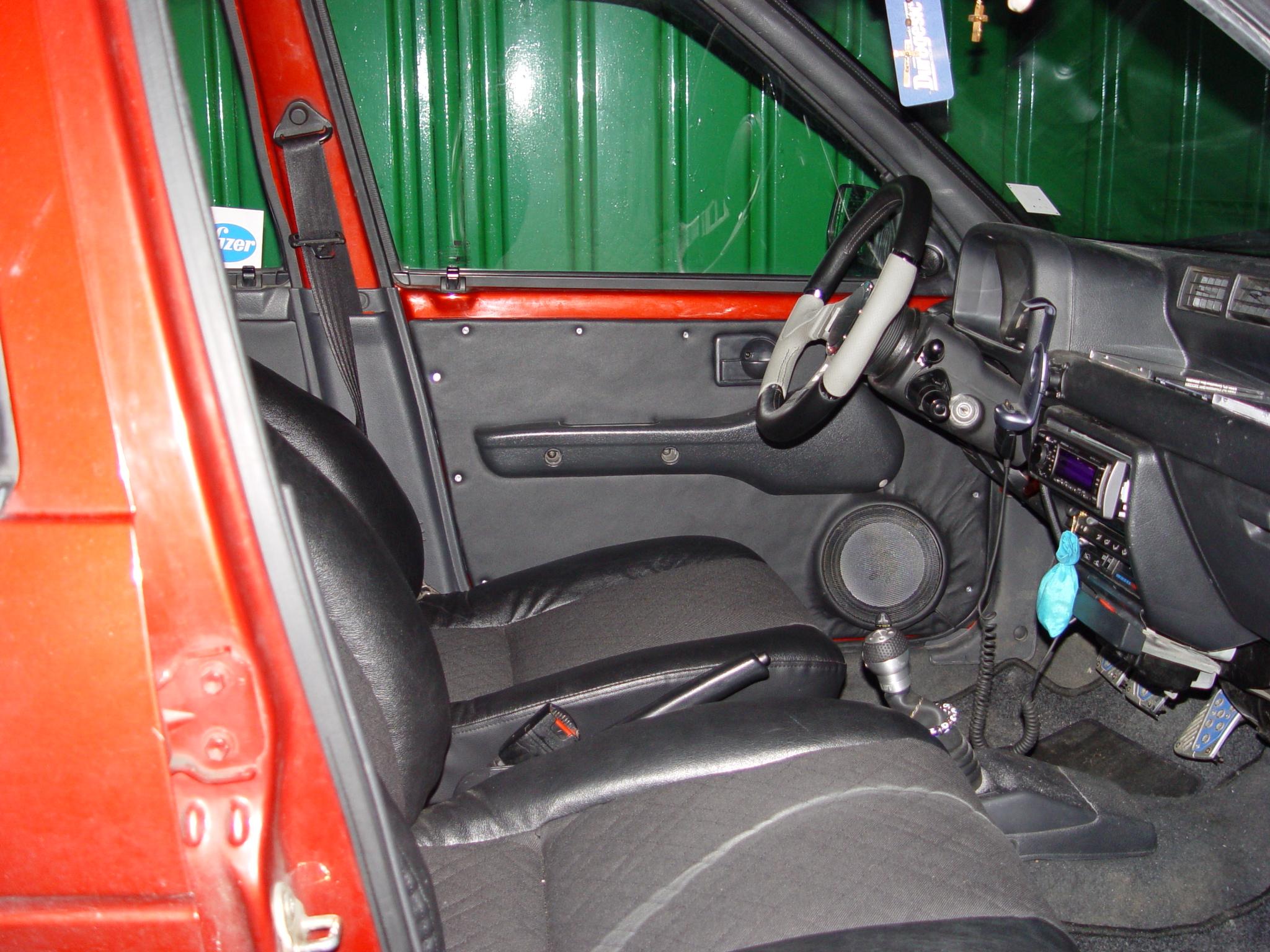

MOTOR:

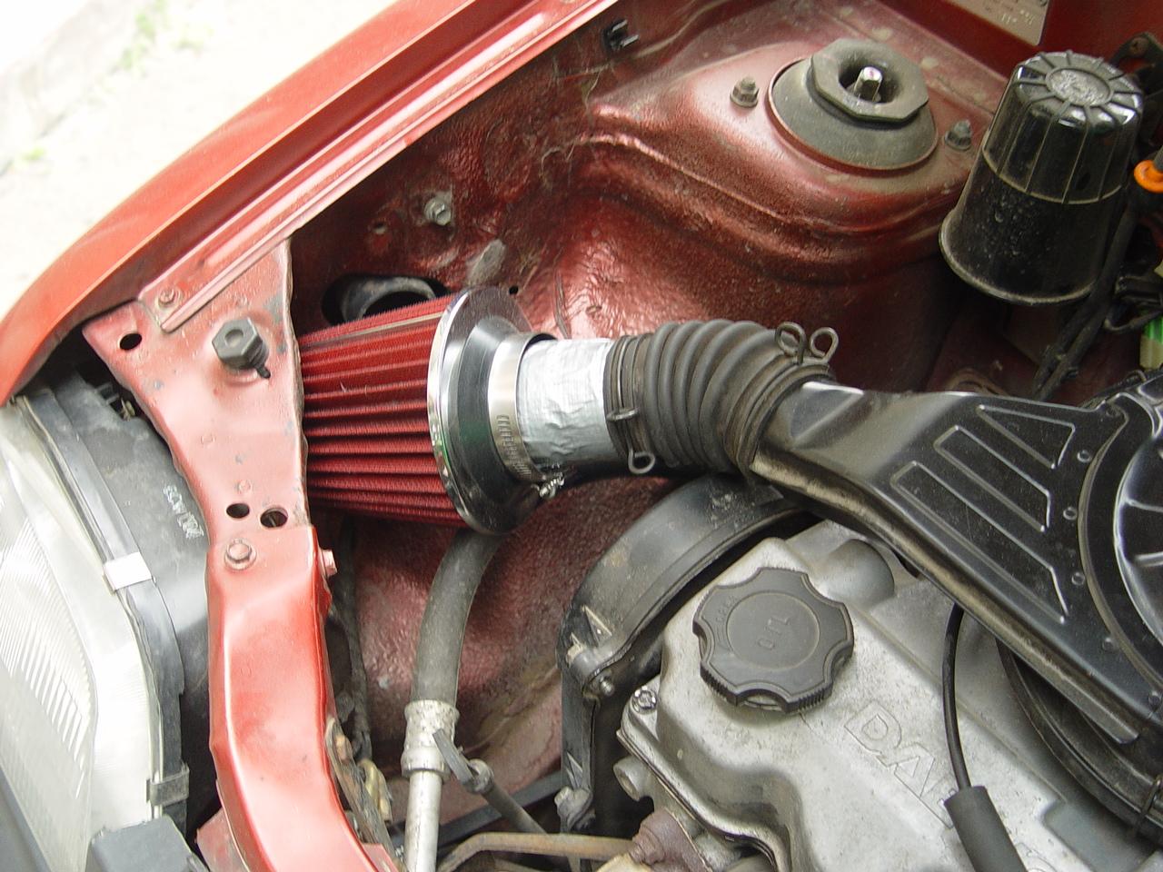

filtru aer K&N conic

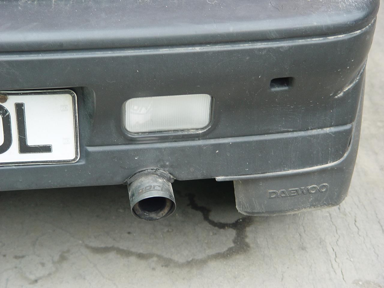

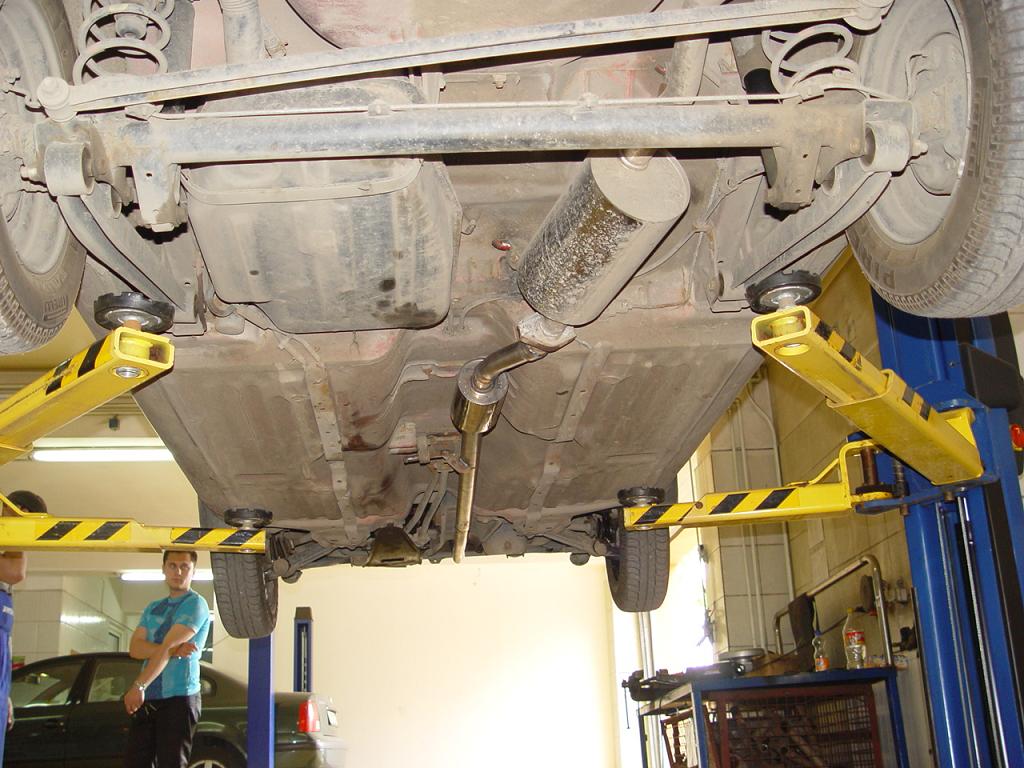

evacuare Borla din inox, completa, fara saxofon (speram sa rezolvam problema asta)
Flame Thrower
Suspensii:
Amortizoare spate de Ford Focus
Amortizoare fata Monroe
Interior:

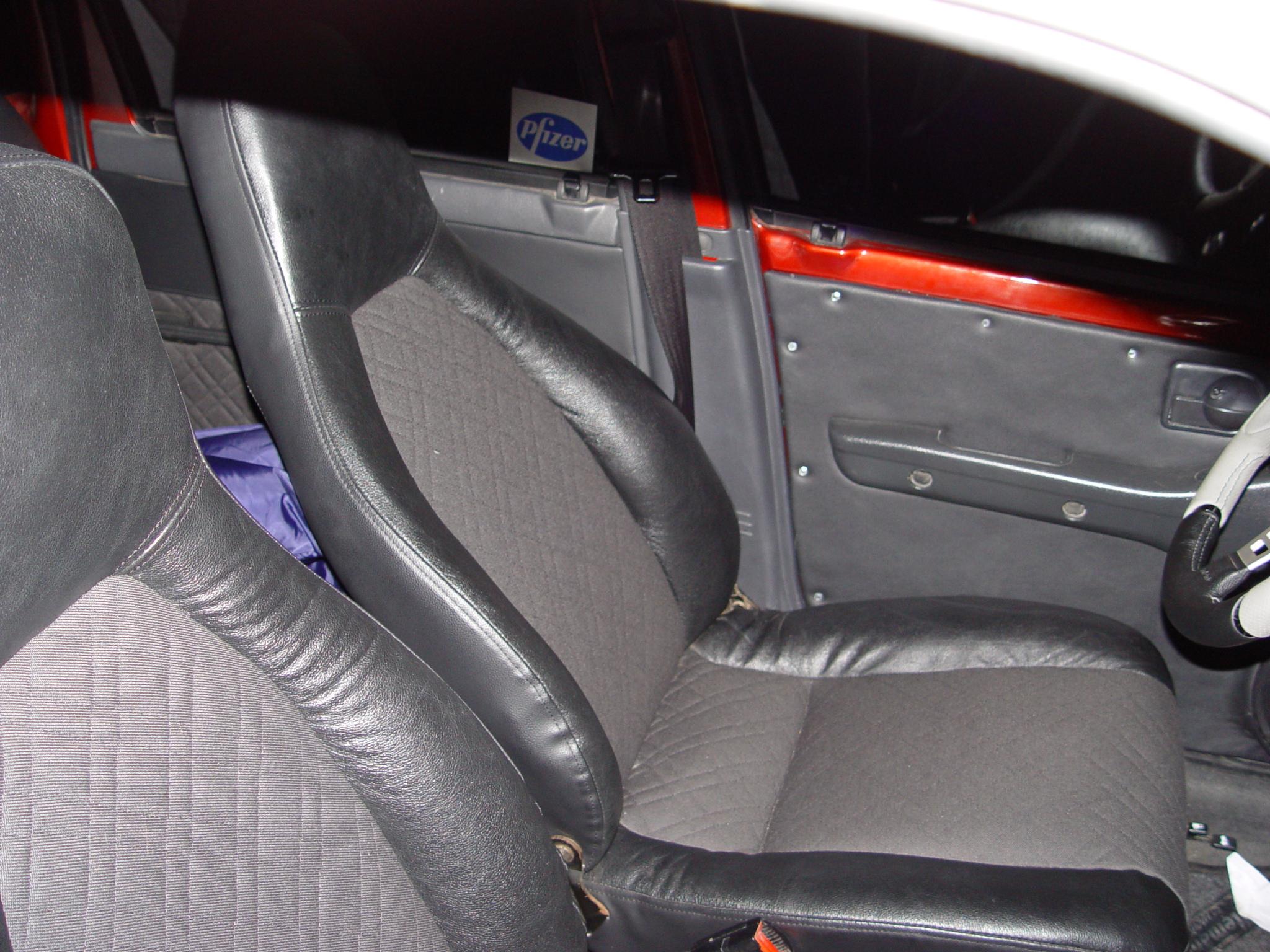

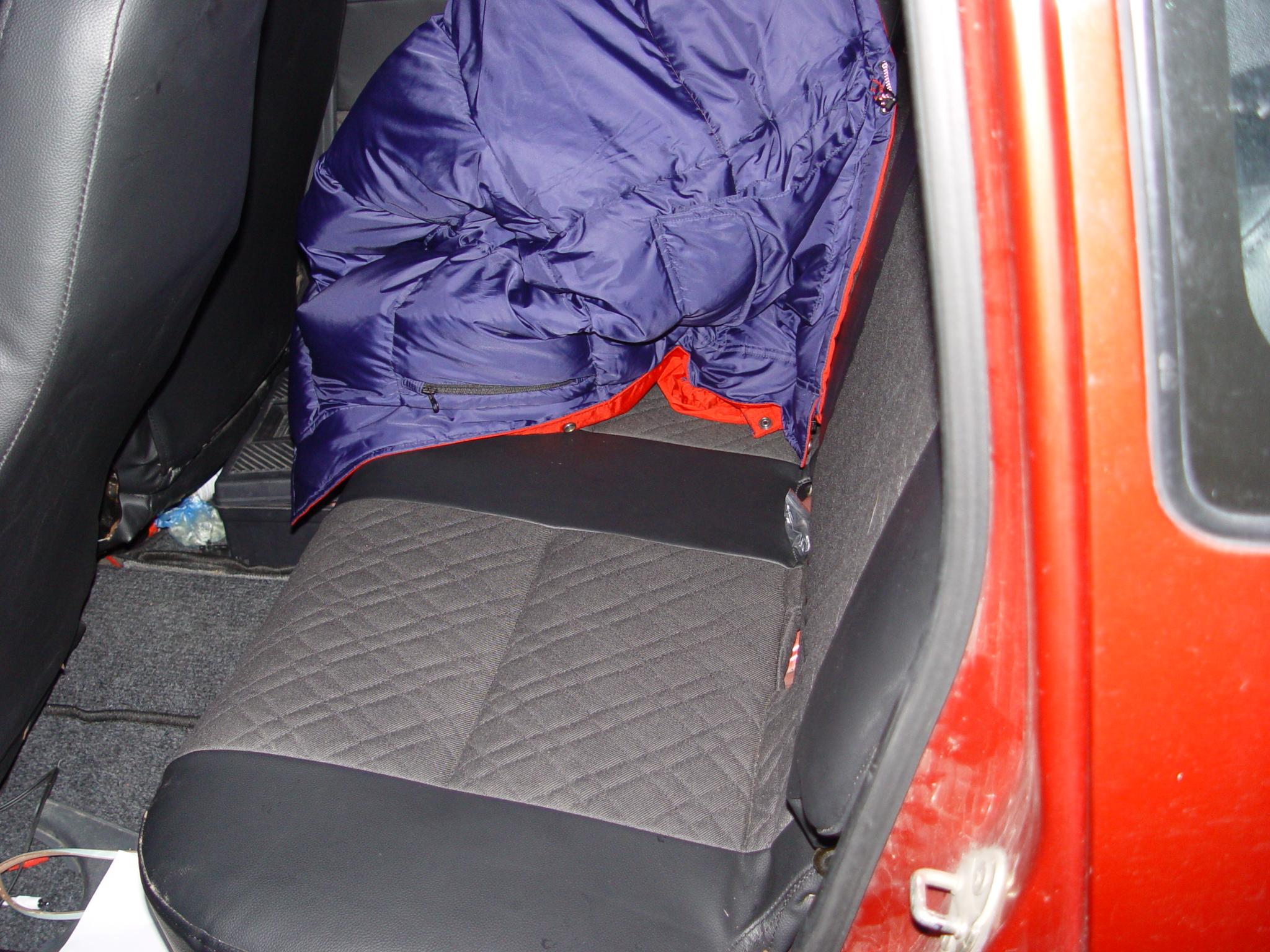

Scaune fata Porsche 924
Interior Retapitat cu piele+scai+material textil
Volan MOMO Millenium
Cap schimbator viteze Lampa pilot
Dispozitiv tempoC
Geam electric (doar in stg, urmeaza si in drepta)

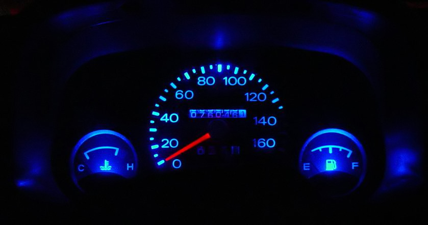

Iluminare Albastra+sorie a panoului de bord si a celorlalte instrumente de bord
Termometru Exterior+Interor

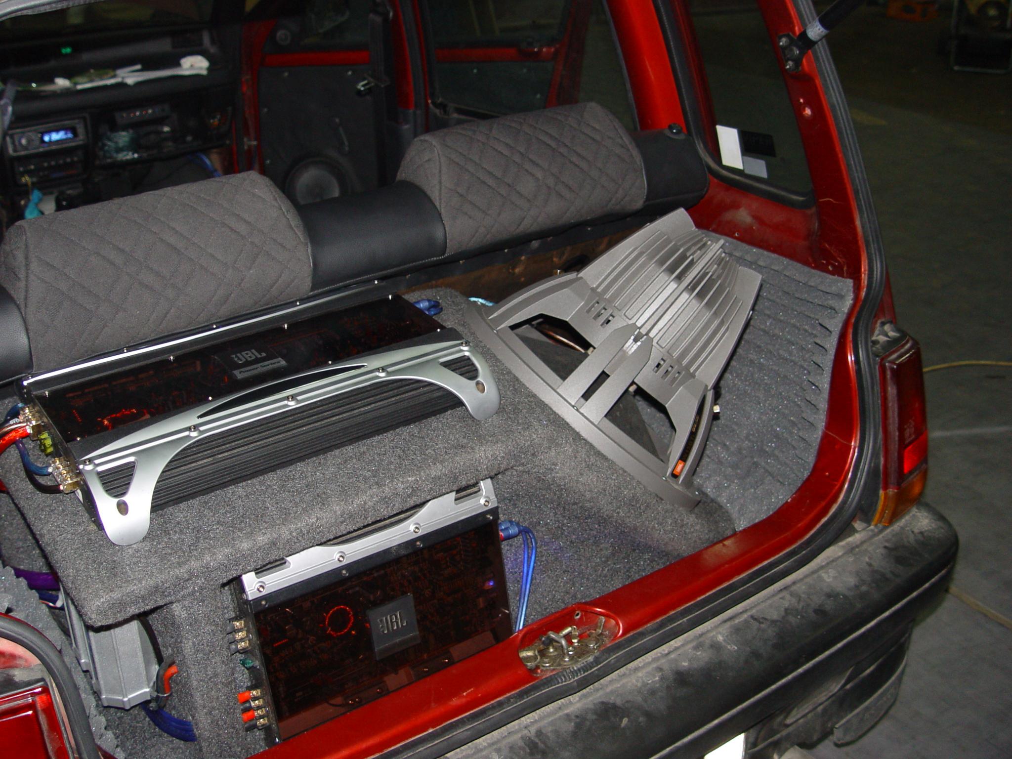

Sunet:
HU Sony 7750 + Cd-601 (10 cd mag) + XA300(input adapter)
Difuzoare fata JL TR 650CSi
Amp medii-inalte JBL GTO 75.2
Subwoofer JBL W15GTi
Amp Subwoofer JBL Px600.2
Cablaje 0AWG (lighting audio) + 4 awg (Directed Audio platinum line) + 8 awg Audison SONUS
Conectica AUDISON SONUS
Cablaje RCA Directed audio Golden line+ Audison sonus

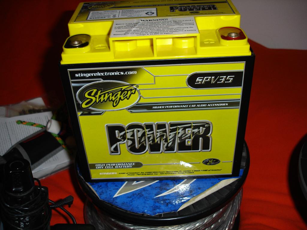

Baterie Deep-Cycle Stinger SPV35 + Borne Audison SONUS
Condensator 2F PowerAcustik

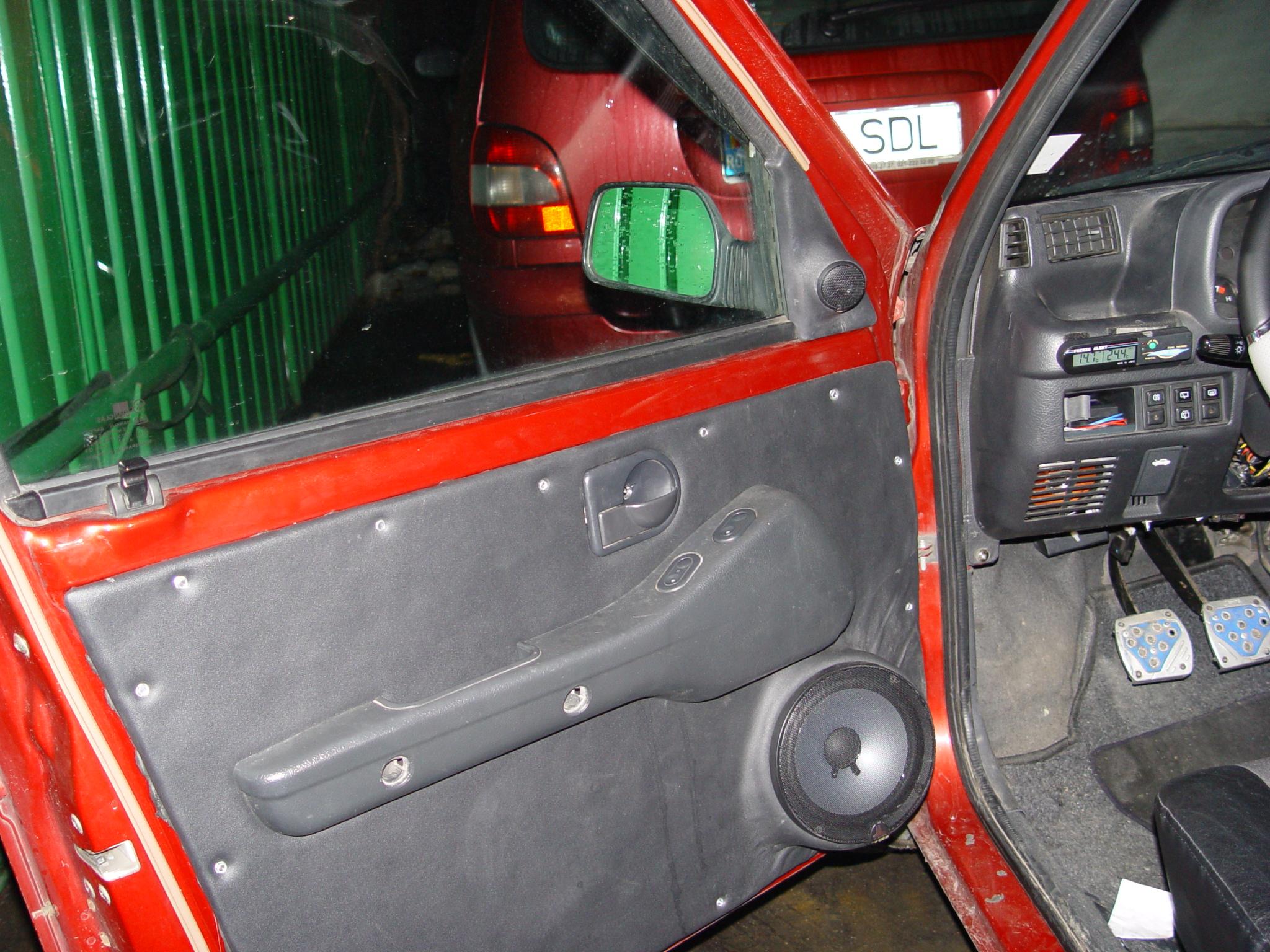

Usi Antifonate cu Stinger Expert Roadkill
Panouri de usi si incinta spate facute custom in cluj de catre mesterii Sfigmo si RellaXX (4tuning)

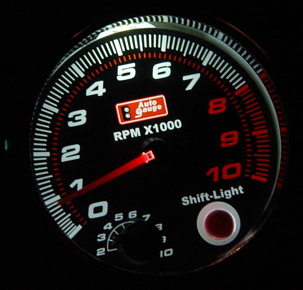

Turometru

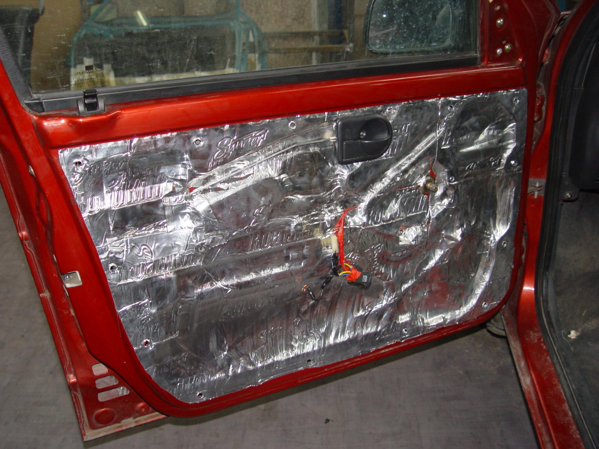

Cum ai pus folia de izolare fonica, se lipeste pur si simplu in locul plasticului existent intre fata de usa si portiera ? N-ai avut probleme cu apa ?
ce probleme sa am cu apa???
folia asta e foarte misto pt ca se aplica la rece...
sincer fata de alte produse de acelasi gen e si foarte ieftine (600.000 coala de 0.4m2)

Super antifonarea, interiorul arata excelent cu scaunele de porsche cat de muzica nici nu incape indoiala ca e de calitate :)
Tot asa si km cat mai multi :)
Bravo peste ..., felicitari, masina ta e mult mai valoroasa la interior decat pe dinafara. Inseamna ca-i facut-o pentru sufletul tau si nu pentru privirea altora.
Stai ca nu a terminat, e normal sa inceapa cu sufletul sau dar o sa vezi ca nici privirea celorlalti nu va fi ignorata.
Eu as fi mai discret cu modificarile exterioare lasand masina sa surprinda prin ceea ce poate nu prin ceea ce arata, dar fiecare face ce doreste.
Felicitari domnule pesteimputit ! ti-a iesit de nota 10!
Imi place modul de amplasare a subwooferului !

Cum se simte evacuarea Borla? Ma refer la:
- zgomot la turatii mici / mari; deranjeaza?
- ai simtit vreo crestere de performanta?
sincer??
se simte in ture mari si deranjeaza la drum intins...
daca am crescut un CP e mult

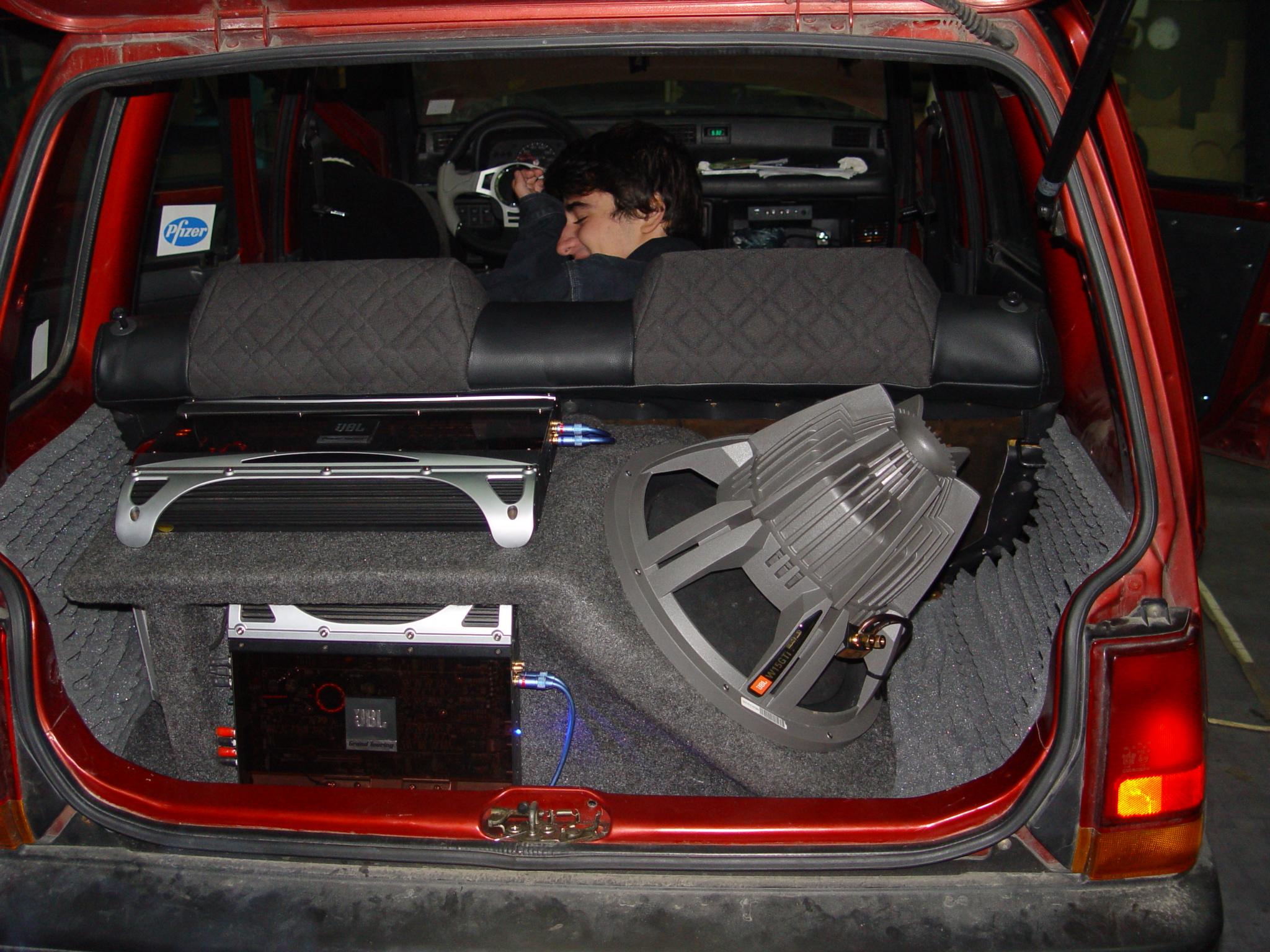

Fishule, la cate tone ai pus in portbagaj (ma gandesc in special la magnetul de la SUB si la statiile alea) tu mai poti accesa roata de rezerva ? Cate maini sunt necesare ca sa ridici tot ansamblul ala de acolo ?
Si inca o intrebare, diff-ul ala imens nu are nevoie de o cutie de rezonanta ? Cosmelia aia e facuta pe niste specificatii de producator ?
Hai ca mor de curiozitate sa ti-o vad... masina. :P
ai vazut-o ai auzit-o si acum iti raspund:
\roata de rezerva zace in hol ca loc acolo nu mai e
cutia+difuzor+statii au peste 100kg
iar chestia aia gri este cutia de rezonanta a difuzorului...
si in caz ca interesa pe cineva este montat in antifaza

in antifaza adica + de pe amplif este legat la minusul de pe difuzor si minusul de pe amplif la + de pe difuzor...
asta din cauza ca difuzorul este pus invers
Si cum ajuta asta? Nu are randament mai mic in felul asta? (Daca ne gandim ca nu mai folosesti conul in directia care trebuie)
Citeste bre si tu pe net moduri de montare a diff-urilor de bass. Poti sa-l pui invers si cu incinta in compresie. Nu se mai aude la fel de tare dar cica e fidelitatea mai buna. Oricum se aude excelent si remarca Pepinno ca la volum maxim nu distorsioneaza deloc.

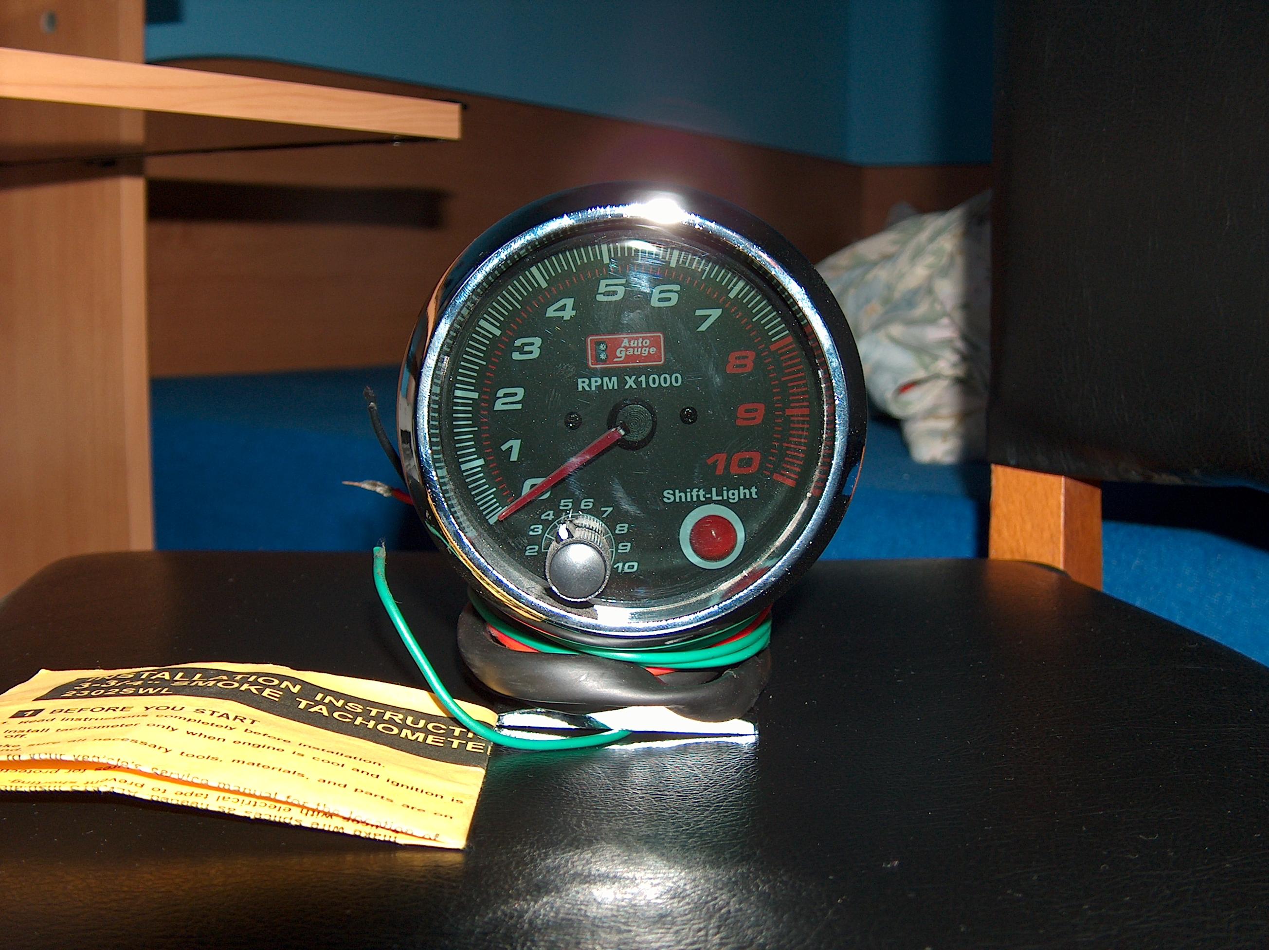

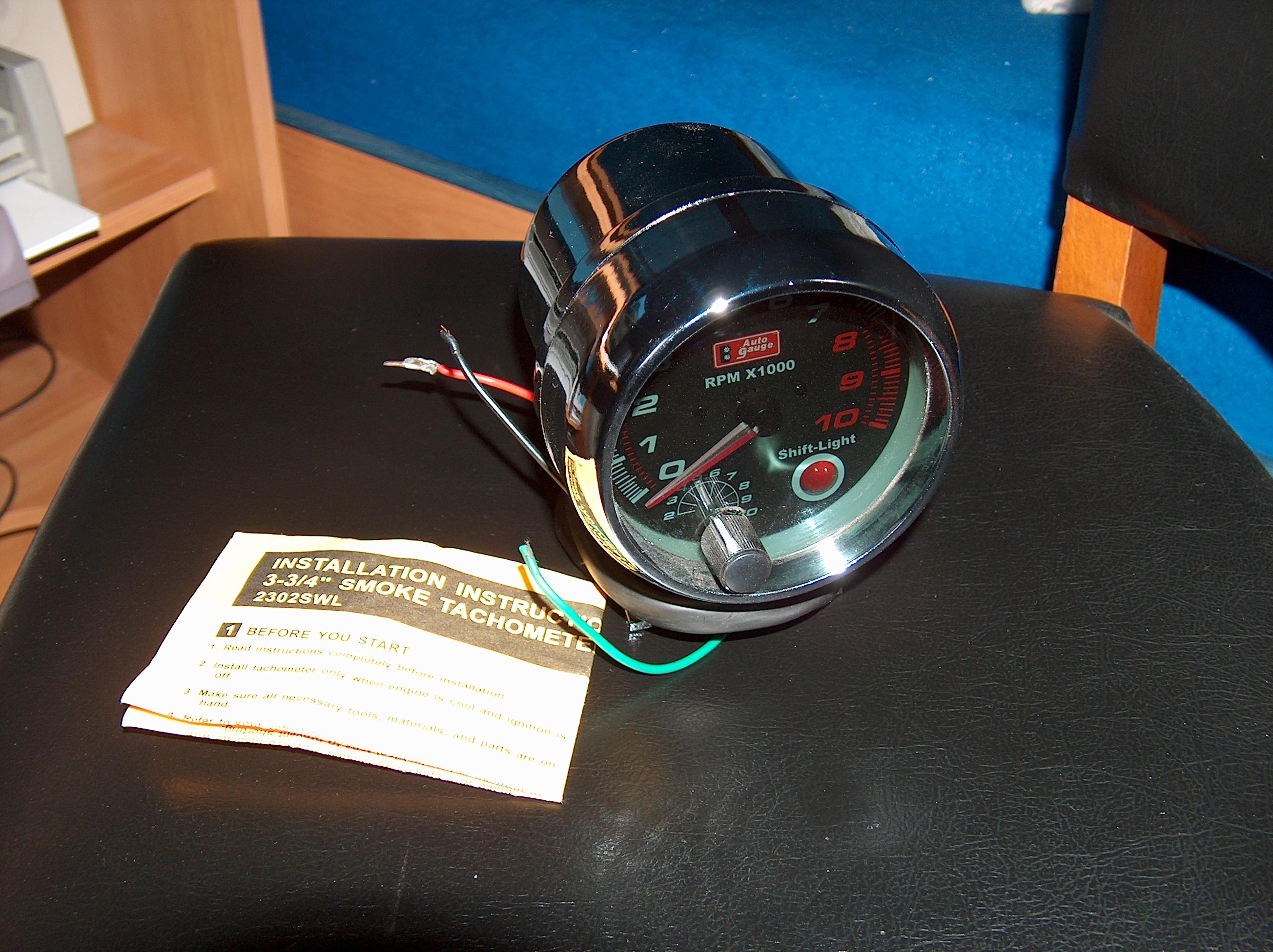

Frumos ...de unde si cat ? :D
O poza cu el montat pe masina? Iluminare noaptea? E dificil de montat? :D
Am mai citit pe alt topic cum ca n-ar citi corect informatia de la motoarele in 3 cilindrii, e adevarat?
PS: fara shift light se gasesc?!
Edited by mike.omega
nu va amagescprea mult dar va spun urmatoarele..
l-am luat de pe un alt forum de la un user care avea unul singur...
este pt 3\4\6 cilindrii (are switch pe spate)
am dat pe el 2.5 mils
filmuletuol este la mine pe masina
adica tu ai relanti-ul la 500?
Unde vezi ma tu 500???ca eu vad 900rpm???
Vorbeam de poza :mrgreen: .
