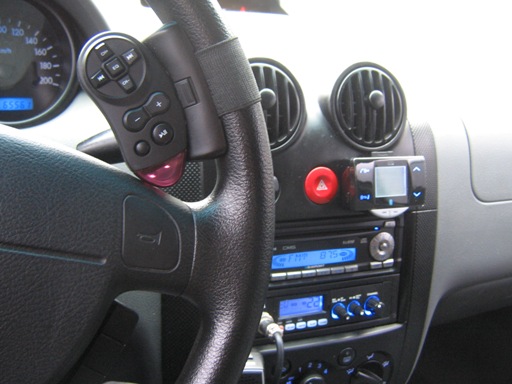

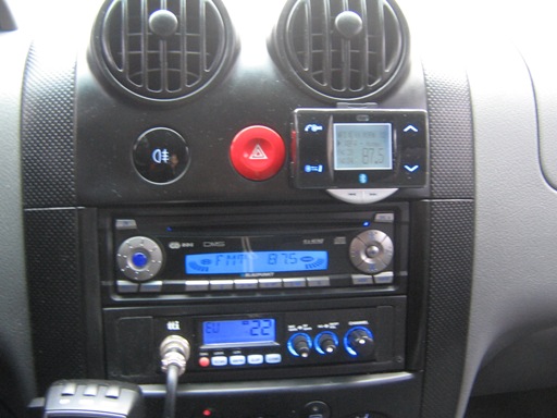

I-am fixat modulatorul FM in locul butonului fals din dreapta. N-am dat nici o gaura in consola: am scos butonul, am detasat de pe modulator mufa de bricheta si cordonul flexibil, i-am prevazut 2 gaurici pentru niste suruburi de 3, care au trecut razant prin decupajul fostului buton si au asigurat jucaria cu 2 saibe si 2 piulite. Daca folosesc un card (in partea de sus) nu e nici o problema. Un eventual stick ab obtura putin accesul la butoanele din dreapta de la player.

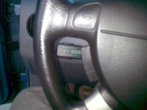

Telecomanda a fost pusa pe volan in dreapta (din stanga nu are cum sa bata in senzorul de pe sculica). SIngurul buton utilizat este "Next track" :)
Ma mananca putin sa incerc sa folosesc comenzile si pentru player-ul masinii.

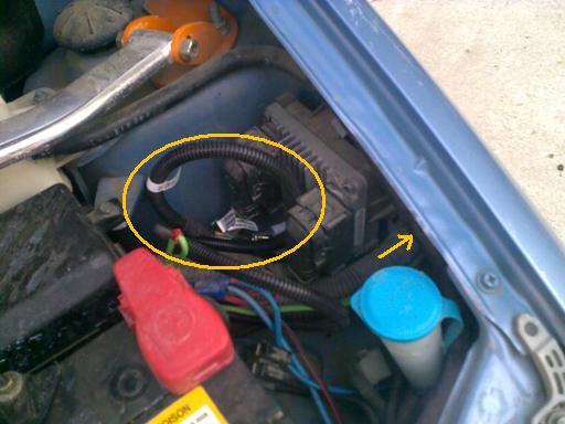

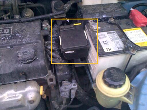

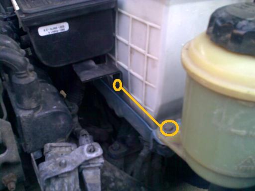

Jos bateria, jos suportul ei, pun jucaria pe pozitie (trebuie sa stea atarnata undeva sub nivelul bateriei, spre motor)... hentz! Taman acolo, la limita suportabilului vine tevusca de hidraulizare a ambreiajului. Zic ca nu m-a facut ea pe mine, si cum lipsea doar cam 1 cm ca sa-i fac loc, desfac surubul care sustinea "imbinarea" dintre tevusca si racordul ce ducea la carcasa ambreiajului, cu gandul sa gasesc ulterior o alta varianta de prindere si... la dracu, nu se aseza cum trebuie din cauza carcasei ambreiajului.
"Ei la dracu", zic, "dar unde ar putea avea loc?" Dupa ce am rasucit tabla de fixare in fel si chip am gasit solutia de prin poze. Mai ramane sa ii fac un "adaptor" ca sa o prind si la celalalt capat (probabil ca ceva de genul e si rolul tablei din kit-ul suplimentar).

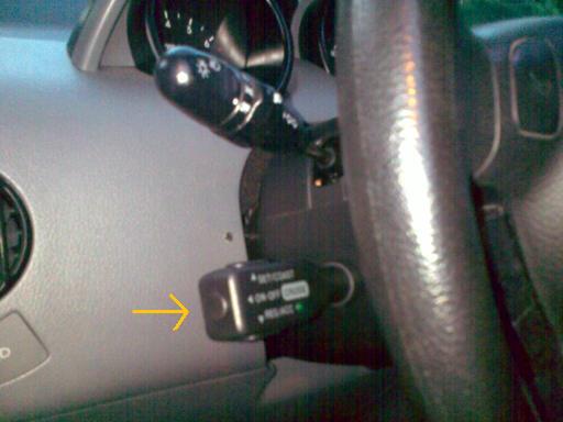

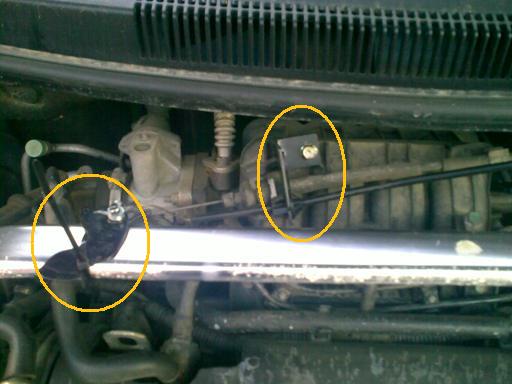

Din jucarie este un snop de fire badijonate frumusel si cablul de actionare care are la capat o piesa ce se pune pe rotita de actionare a clapetei si o alta ce fixeaza capul camasi cablului dupa cum se vede tot prin poze. Pentru a evita surpizele, al legat deocamdata jucaria de strutbar.
Evident ca exista si niste DIP-switch-uri pentru configurare. Unul din ele e responsabil de automat/manual (noroc cu manualul de instalare al produsului "generic").

Cred ca mentine viteza constanta prin actionarea cablului de acceleratie, se decupleaza la apasarea oricarei pedale urmand sa preia din nou comanda (cand se ajunge in jurul valorii stabilite sau cand cutia de viteze este in treapta necesara) asta daca nu este decuplat voit.
