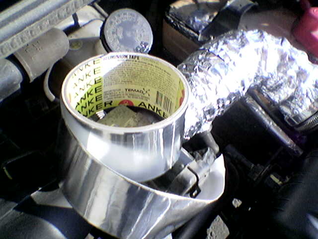

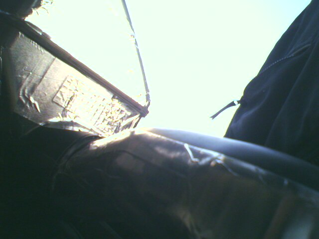

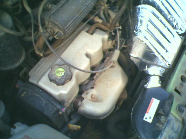

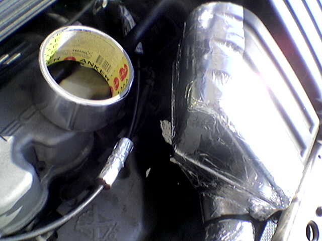

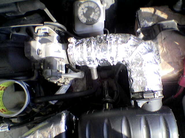

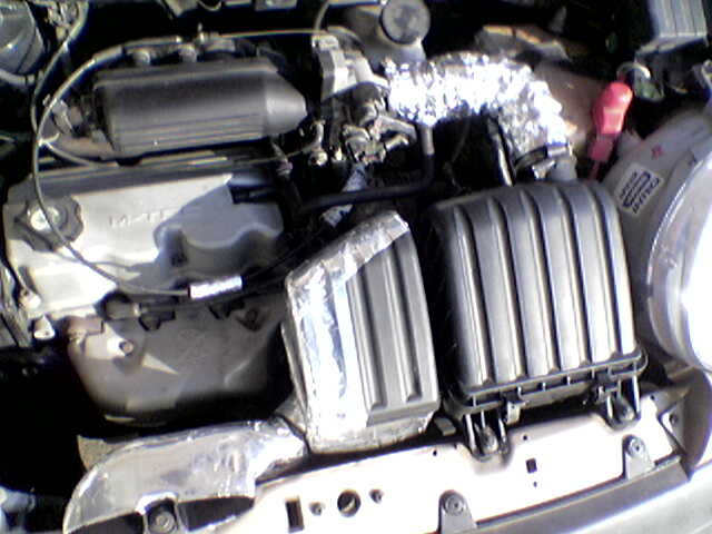

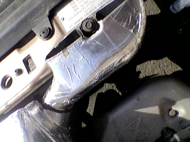

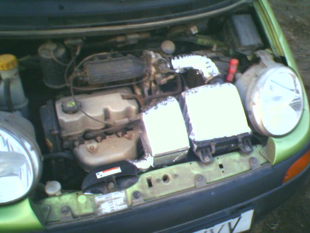

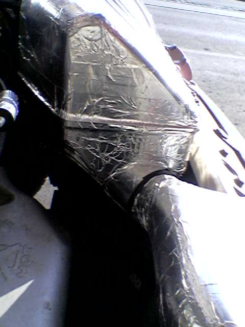

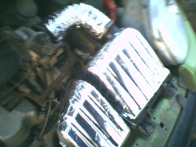

A incercat cineva sa puna folie de aluminiu reflectorizanta pe ansamblul format din priza/rezonator si furtunul cutat pentru a se reduce influenta radiatiei calorice pe care o degaja motorul pt a obtine o scadere a temp. aerului, mai ales ca cele 4 piese sunt exact negre, si se incalzesc in draci in special suprafetele orientate spre motor?
Am aplicat folia de Al care este si autocolanta, si pot sa spun ca "buburuza" merge mai bine, se simte la acceleratie. astept parerile voastre :spumelagura:
Etape
1. am demontat priza si rezonarorul
2. curatat cu sampon auto diluat, sters cu o carpa si asteptat sa se usuce,
3. lipit folia pe cele 2 piese, la rezonator nu chiar toata suprafata, se vede in poza,
4. montat piesele la locul lor
5. lipit si pe furtunul cutat cu o observatie aici, evitati prinderea pe zona dreapta si super cutata, in aceasta zona folia nu este lipita de furtun, intrucat rigidizeaza si avem vibratii la restul ansamblului.
Folia de Al se poate cumpara de la brico, aproximativ 70.000 rol/7 ron/rola 10 ml.
necesar: o rola / timp 2 ore
ps asa ceva am facut anul trecut si am imbracat bateria, si dupa 2 ani de viata e ok.post-1615-1126283594_thumb.jpg

Cu scuzele de rigoare, chiar poze din timpul executiei nu am, intrucat nu stiam cum o sa arate la final, nu stiam nici macar cat trebuie sa le imbrac, mentionez ca totul este un experiment incercat pe masina mea :scarpin: , aflata la venerabila varsta de 2 ani si 2 saptamani.

Toate cele de mai sus si articolele din acest site ref la prize de aer prin care sa obtinem aer cat mai rece au dus la ceea ce am incercat, repet pe raspunderea si masina mea. scuze pt poze sunt cu telefonul,
