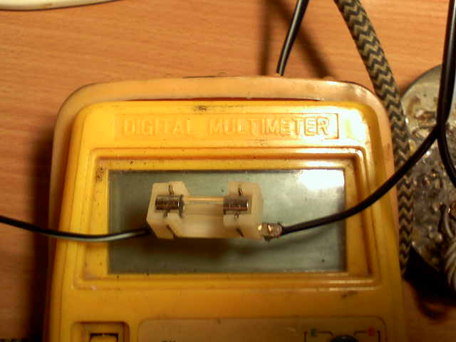

wwillym- sa fii sanatos, deja am practicat treaba asta la Matiz, colegii stiu inca de la intalnirea din 2004 de la Bicaz. I-am operat si tatei care, dupa ce a vazut la mine "ingineria", a spus ca vrea si el, ca i s-a zgariat tare plasticul ala dintre gurile centrale de ventilatie din cauza cablului care vine de la bricheta. Intrebarea este: tu ai pus siguranta? La supernova - la care am operat prima data chestiunea- am pus siguranta de ~1A, la matiz, aveo tatei si al meu- n-am mai pus (urmeaza sa pun, insa ori uit, ori n-am timp sa cumpar).

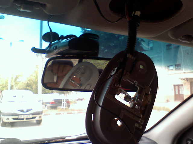

Da, e pe siguranta, insa siguranta aia e mult mai puternica fata de nevoile bietului detector. Deci in caz de Doamne-fereste, se buleste detectorul iar siguranta (10 A daca nu ma insel) ramane bine-merci. Ma duc luni in oras si sper sa ma lipesc de doua socluri+ sigurantele aferente (1A).

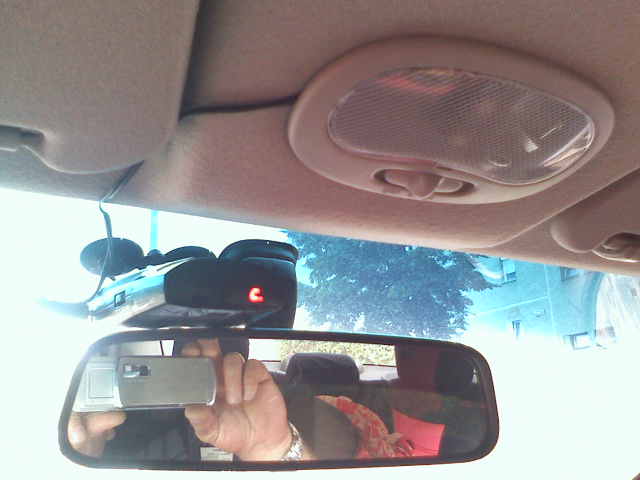

Da >giony<este un fel de autocolant .Operatia de lipire ,dezlipire nu a lasat nici o urma .Gurile de ventilatie sunt vopsite .Ce plastice grii sa scot??Buna ideea cu cablul ptr antiradar (dar nu imi place s-al am linga oglinda retrovizoare,,antiradarul).

Buna ideea cu cablul ptr radar (dar nu imi place s-al am linga oglinda retrovizoare,,radarul).
Nu am pus siguranta. Ideea este ca siguranta nu protejeza detectorul, sau becul, ci protejeaza restul instalatiei electrice de efectele unei suprasarcini accidentale (scurtcircuit) la nivelul plafonierei. Deci inca o siguranta nu prea isi are rostul... in acest caz!
Era sa uit...: Ideea montarii detectorului la plafoniera, nu doresc sa mi-o asum. Citisem undeva, nu mai stiam unde ,asa se pare ca chiar pe acest forum, despre aceasta solutie.
LE: ideea este de aici:http://forum.softpedia.com/index.php?showtopic=393970

Detectorul si GPS-ul le-am pus si eu tot sus in spatele oglinzii si le-am alimentat de un fir din spatele torpedoului . Si mi-am mai facut un suport de GPS pus in fata CD-ului , maine am sa pun si poze , acu-i prea noapte . Mi-am mai bagat un set de leduri albastre 8 buc pe sub scaune si bord . Mi-am mai facut o modificare la jante , nimica toata dar cu mare efect . Cateva midificari pe exterior la caroserie , la interior gurile de ventilatie nichelate . Ceea ce urmeaza sa fac este sa modific scaunul soferului incat sa stau mai comod , simt ca trebuie sa fac ceva , sa las spatele sezutului mai jos si tot spataru sa-l dau cca 5-6 cm cu totul mai in spate . Dar peste 2 saptamani poze cu aceasta modificare , ... dispar in munti ... Cu celelalte , poze maine . Va salut .

Macar ia 2 sigurante si pune una pe + si una pe -. Daca se arde detectorul doar la masa? :)
Si aia de-o facut detectorul is prosti de-o pus siguranta in corpul mufei de bricheta? Din cate stiu eu, daca pui sarme in locul sigurantelor din casa (spre exemplu)- nu mai sar, da prajesti firele sau consumatorul. Daca proiectantul a pus siguranta de 1A la detector, iar plafoniera e pe siguranta de 10 A, ghici cine cedeaza la suprasarcina?
Aveti o idee gresita asupra sigurantelor de pe un autoturism. Rolul lor este sa protejeze BATERIA ! Un scurt pe ea poate duce la incendierea masinii. Echipamentele electronice de pe masina au sigurantele lor, daca este cazul. Pericolul cel mai mare la ele este alimentarea inversa, iar acolo, siguranta nu te mai ajuta.
Asa este. De aia nici nu-s recomandate improvizatiile sau interventiile neautorizate. Pentru amplificatorul de subwoofer am pus siguranta de 15A, chiar langa baterie. In caz de ceva, in 2-3 minute masina arata ca scoasa din fabrica, fara niciun fir strain pe ea. Vreau insa sa-mi tunez si detectorul de radar cu o siguranta, asa, pentru linistea mea.

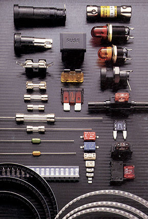

INTOTDEAUNA o siguranta protejeaza... SURSA :)
Pentru majoritatea aparatelor ALIMENTAT IN TENSIUNE este UN MIT faptul ca o siguranta l-ar proteja pe el. Rolul sigurantei este ca in cazul in care apare un supracurent sa se intrerupa alimentarea, in principal pentru a evita posibilitatea unui incendiu. Un asemenea curent nu poate apare decat daca aparatul s-a defectat si, chiar daca v-ar putea bate gandul ca intrerupand alimentarea se mai salveaza ceva, raul e deja facut. Valoarea sigurantei e considerabil mai mare decat a curentului normal consumat de aparat si din acest motiv ea NU va proteja aparatul la SUPRATENSIUNI ce pot apare in instalatia electrica (pe gandul ca o supratensiune duce la cresterea curentului si poc! siguranta). Nu se discuta aici despre conectarea unor aparate facute pentru 12V la reteaua de curent alternativ de 220V :D (pentru cazul asta e nevoie de o siguranta la creierul omului)
In ceea ce priveste conectarea inversa, unele aparate sunt prevazute cu o dioda de scurtcircuitare (in plus fata de si imediat dupa siguranta). Ea e montata "pe dos", astfel incat, daca se inverseaza alimentarea, ea o pune "in scurt" si se arde siguranta. E o metoda foarte simpla si eficienta. In cazul unui consum mic se poate pune doar o dioda in serie pe alimentare.
Sigurantele puse "CAT MAI APROAPE DE BATERIE" sunt recomandabile in instalatiile "aftermarket". Motivul principal este ca acestea, indiferent cat de profesional sunt realizat, raman cu un grad ridicat de risc privind incendierea masinii pornind de la un eventual scurtcircuit provocat fie de roaderea izolatiei cablurilor, fie de desprinderea unor legaturi, fie chiar din defectarea aparatului sau utilizarea lui in afara parametrilor maximi de lucru.
In fine, o siguranta are si rol de... INDICATOR. Nu e unul prea prietenos, dar indica faptul ca ceva e in neregula.
Si, in cele din urma, o siguranta NU STRICA, dar poate fi utila in unele cazuri. Insa a-ti umple masina de sigurante sau a pune o siguranta la un iPod e putin cam exagerat :)

Dupa ce am analizat varianta voastra :thumbl: .Am modificat si eu pozitia detectorului radar (este mai ferit vederii ,neavizatilor).>Lucian m!! eu am montat sigurantele astea (pentru ca aveam soclurile )0,5A :banana:

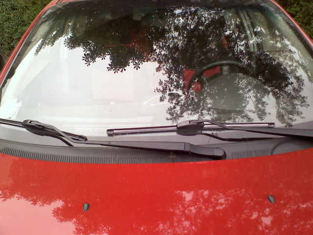

P.S Si daca suntem la tunning ,am schimbat stergatoarele(pana la iarna) :>
Trage omule firul prin spatele tapiteriei.

Si este vreo diferenta intre "munca" stergatoarelor vechi si celor noi?Se merita schimbarea?
Mi-am luat si eu o pereche de astfel de stergatoare din Selgros. Dezamagire totala, la ambele ramanea o suprafata de aprox o palma unde nu se "culca " cum trebuie, si ramane parbrizul nesters... Am incercat sa le mai "ajustez" prin curbare... dar nu am obtinut nimic spectaculos. Am montat inapoi pe cele originale...
