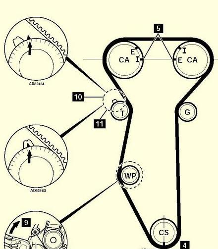

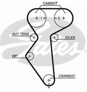

Pompa de apa este antrenata de curea... doar la 1.2 si 1.2 LPG nu este... precum si 1.4 fabr. incepand cu 03.2011
Aprox. aceeasi schema ca la Cielo v16

Intru-un final m-am razdangit si am zis ca prima data sa merg la service, bine am facut ca am fost la service deoarece motorul meu are DUAL VANOS iar pe langa simpla distributie a trebuit sa se faca inainte blocarea axelor cu came, iar pompa de apa este separata de distributie.

O rola costa cateva zeci de lei, mai putin decat eventuala manopera suplimentara. Cel mai ieftin iesi daca cumperi un kit distributie complet, decat daca cumperi componentele separat. Plus ca stai linistit pana la urmatoarea schimbare a distributiei, daca va mai fi...
La f14d4 pompa este angrenata de cureaua accesorii, pompa nu este pe distributie
