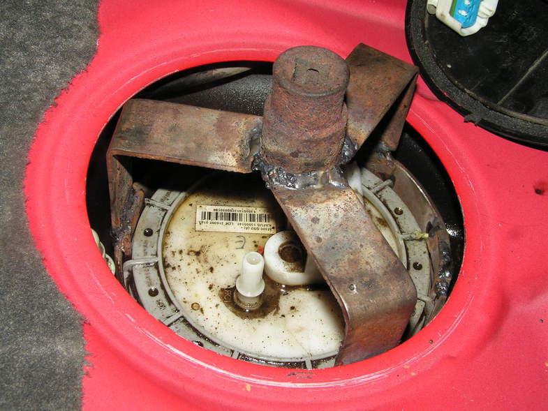

White Shadow Posted June 30, 2012 De vreo 2 ani am o problema si anume nu mi se mai aprinde becul de rezervor gol. Problema este corodarea unei lamele din mufa de pe pompa de benzina. Asadar, as vrea sa scot pompa cu totul si sa o iau in casa, pentru a vedea daca pot face vreun fel de improvizatie, sa (re)lipesc un fir ceva (bineinteles in limita bunului simt, totusi este vorba despre benzina si nu am chef sa-mi dau foc la masina ) + o inspectie vizuala generala pompei. Problema este capacul ala nenorocit ca de butoi de varza Nu iese de nici un fel, l-am luat si la ciocane vreo juma' de ora si nimic, nu vrea. Ma gandeam sa ma duc la niste prieteni unde au garaj si aparat de sudura sa improvizez o scula de demontare, cum arata in manual, dar inainte m-am gandit ca poate stiti voi un siretlic ceva. Presiune nu am in rezervor, furtunelele de benzina scoase si busonul de alimentare scoase si tot nu se misca capacul vietii... P.S.: Nu discutam despre pericolul de a sari in aer dupa ce fac improvizatia, capul imi este pe umeri (inca) si in general sunt un pic paranoic in ceea ce priveste masurile de siguranta. Dupa cum am spus, vreau sa scot pompa numai pentru a vedea daca pot sa fac ceva in limite acceptabile de siguranta. Daca nu, alta pompa, desi nu ma incanta, la ce pret are una noua. Quote Share this post Link to post

augustinionut Posted June 30, 2012 Eu l-am desurubat cu manusi textile dinalea cu buburuze de cauciuc, pentru aderenta. Am facut si niscai culturism pe vremuri Quote Share this post Link to post
marius_78 Posted June 30, 2012 (edited) eu l-am desfacut tot pe baza de ciocan cu o bucata de lemn pe post de dorn. capacul fiind de plastic e de preferat sa nu bati cu fier in el pentru e evita sa il deformezi/ rupi, si evident sa elimini riscul de scantei in zona respectiva, care ar putea sa iti dea cel putin palpitatii. cedeaza destul de greu mai ales daca nu a fost desfacut niciodata, dar cum nu aveam de ales decat sa il desfac (imi crapase pompa de benzina si trebuia sa o schimb atunci pe loc), cum spuneam, inarmat cu o bucata de lemn si un ciocan de 2 kile i-am dat de cap. intr-adevar a trebuit sa dau cu simt de raspundere vazand ca nu vrea sa coopereze cu binisorul, dar a cedat pana la urma. eu am refolosit garnitura existenta si nu am probleme (care ar trebui sa se manifeste prin miros de benzina in masina). spor Edited June 30, 2012 by marius_78 Quote Share this post Link to post

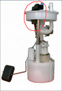

White Shadow Posted July 2, 2012 Aha... inteleg. Deci in continuare e valabila treaba cu "un ciocan mai mare" Numai ca acuma nu prea mai vreau sa il desfac pentru ca sunt sigur ca nu prea am ce face. Singura sansa pentru portofelul meu ar fi ca mufa electrica neagra dubla sa se inlocuiasca usor de pe corpul pompei. De aceea vreau sa va intreb, pe cine a mai desfacut pompa, se poate schimba mufa electrica la ea ? Atasez si o poza unde am incercuit cu rosu mufa electrica. Se poate inlocui numai aia ? Quote Share this post Link to post
augustinionut Posted July 2, 2012 E neagra, pompa e alba...crezi ca e turnata acolo?? Quote Share this post Link to post
White Shadow Posted July 2, 2012 Depinde, nu e musai sa fie turnata ca sa nu se poata inlocui. Eu din ce am vazut pare a avea o tesitura, ca si cum ar iesi prin rotire, dar nu vreau sa incerc "orbeste", fara sa stiu despre ce e vorba. O pompa noua costa destul de mult si nu e una din componentele cu care poti sa mergi "si asa", dupa ce le-ai ciocanit si indoit. Asta cand o desfaci, trebuie sa fii sigur ca mai merge si pusa la loc, fiind facuta si din plastic, asa ca as prefera sa am o confirmare ca se poate inlocui, si abia apoi sa iau de undeva mufa, de la dezmembrari sau din alta parte. In nici un caz nu cumpar pompa cu totul doar pentru mufa aia, sa zic ca as da maxim 30-40 RON pentru asta. Quote Share this post Link to post
