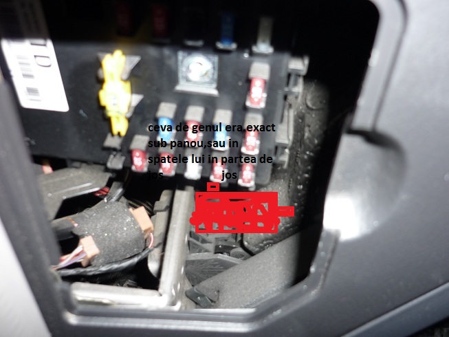

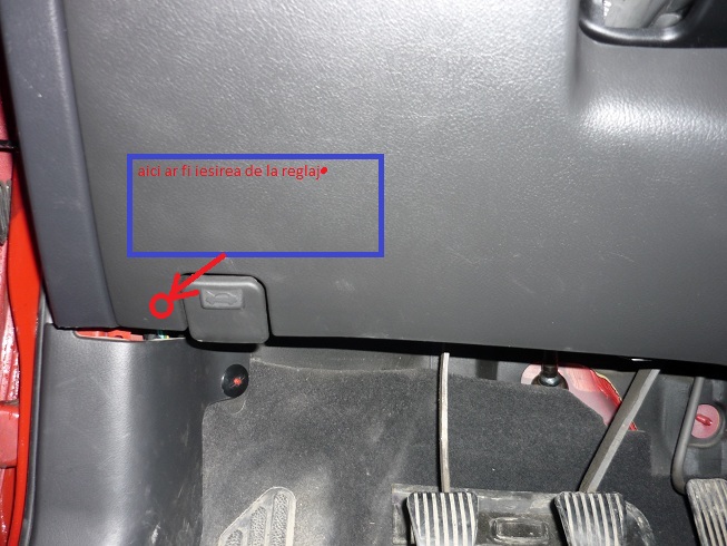

Pentru aveo sau kalos? la un coleg la aveo din an 2006 am vazut temporizatorul pentru stergatoare,este ascusn exact sub panoul de sigurante cel din stanga,la usa de sofer,este acolo am umblat la el ,nu are buton de reglat in exetriorul bordului.dar se poate modifica fara probleme.usoara gaura in dreptul lui plus conectat buton cu prelungire flexibila.ca sa va faceti o idee unde este exact...el se afla in stanga la 1-2 cm de clapeta desghidere capota. eu am umblat si am vazut ca se pot regla de la 3,5 sec minim pana la 10-11sec,nu mai tin minte exact.am cautat si la mine un aveo din 2008 dar nu am gasit acel temporizator.sper ca m-am facut inteles

Nu ii mergeau becurile de pozitie iluminare numar alea 2.si am vazut cum se chinuie el pe acolo 30 min (schimba becurile,foia sigurantele si nervi) asa m-am dus la el sa ved ce face (am obiceiul de avedea cum merg lucrurile,de aici demontez aproape tot,si ma uit si eu contacte in stare buna fire la lampi ok.stiam ca mai are o mufa ecxcact pe bratul porbagajului cand ma uit la aia un fir rupt,ating si se aprind.am scos papucul si prins din nou firul.in timp ce baga el lampile eu ma uitam la panoul de sigurante si am vazut un potentiometru.l-am intrebat pentru ce este poate stie ,na masina lui,a spus ca nu.eu i-am spus ca sunt stergatoarele,el nu sa nu umblu,cat infileta el suruburile eu am pus contact si am rotit- surpriza,are temporizator,cand i-am spus sa faca o gaura cu burghiul si sa puna un puton cu racord flexibil acolo a pus ca nu,se multumeste asa lui ii este bine... cam asta este povestea
Sunt multi de felul asta.Cum spuneam,pot oricand sa montez un temporizator variabil,are si comutator,inclus in potentiomertru.Asta ar insemna sa lucreze absolut independent de restul instalatiei,adica cu maneta pe oprit.Totusi,incurajat de faptul ca Aveo cele noi au si functia asta,pe pozitia intermitent,vreau sa pastrez principiul asta de functionare,adica activare din maneta si reglaj din potentiometru.Si asa am butonul ala fals in stanga comenzilor caldurii.Locul e numai bun pentru un potentiometru si e si la indemana.Poate am noroc sa gasesc chiar unul cu iluminare.
