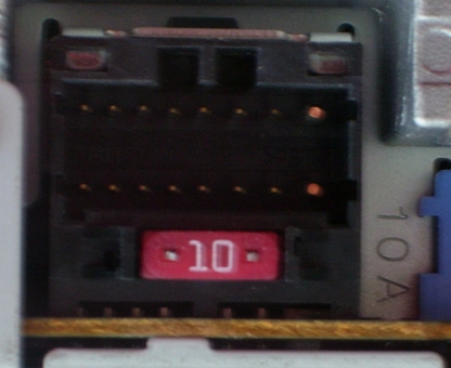

Aveti idee unde gasesc o mufa pentru pioneer-ul din imagine, si cam la ce pret sunt?
Edit. Am rezolvat. Merci @Dinoc.
