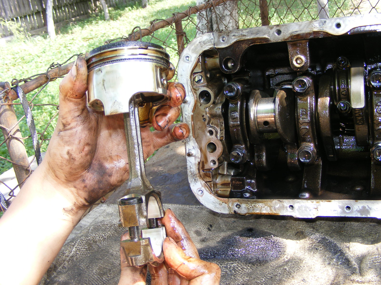

tolin Posted February 4, 2009 Share Posted February 4, 2009 (edited) Tu te uiti la biela la partea care nu conteaza sau nu stii unde sa te uiti ? Daca te uiti la brat, inseamna ca te uiti ca matza-n lemne sau ca rata la bariera. Lasa in pace baietii acestia, du-te si freaca pisoiul in alta parte. Nu-ti dai seama ca si-au batut joc de tine colegii tai, te-au pus sa freci "bastonul cu blana de iepure" pana faci scantei ? La zonele de rugozitate mica poti sa te uiti, doar, cu microscopul, dar din ala ai vazut tu doar la ora de biologie, cand disecai muste. Edited February 4, 2009 by tolin Link to comment
andreib Posted February 4, 2009 Share Posted February 4, 2009 (edited) EnZo said: Ca ex: VW broscuta de 1.3 - se poate duce pana in 240 de cai aspirat si 350 - 400 de cai turbo cu o durata medie de viata a unui set motor de 200.000 - 250.000 km. ( uitati'va pe 4 tuning pe topicul lui "dihoru" ) Lustruirea nu se refera la stergerea petelor de ulei sau rezidurilor de ardere, ci la lustruirea imperfectiunilor aparute in procesul de fabricare, uitati'va la camera de ardere din chiuloasa sau la o biela sa vedetii ca material la exterior nu este fin si uniform are mici asperitati sau striatii. 1. esti penibil daca crezi ca un motor de 1.3 de beetle scoate aspirat 240cp sau 400cp turbo. Aia de pe daewootech au scos 250cp din 2.2 l de leganza. Odata, ca au topit pistoanele... 2. Tu chiar nu intelegi ca jegu gros din galeria de admisie nu e defect de fabricatie ci sunt vapori de ulei condensati pe pereti si funingine de la EGR? Plus ca galeria la matiz e din pastic, ce vrei tu sa lustruiesti la ea? EnZo said: AmunDei Am avut dacie cu chiuloasa modificata acuma numai se afla in proprietatea mea. sa luat atuncea 0.7 mm din chiuloasa diferenta s'a simtit puntin la accelerare dar cuplu a fost putin mai mare decat inainte. Ca sa iti faci o ideie masina avea 1.4, carb dublu corp (23 cu 27), axa de renault 12 ts, volanta usurata cu 480 de grame aprindere electronica, inainte de comprimarea chiuloasei la 402 metri stateam la usa din spate la un logan 1.6, dupa acealas logan statea cam la 20 cm in spatele barii mele. Pt mai multe detalii despre chiuloase cauta pe dacia forum este destul de multa documentatie. Legat de rugozitate , hai ca atesez o poza cu un bloc motor de matiz si cu o biela, care sincer arata mai rau ca aia de dacie . Cel putin nu o vad eu fina ... 1. Si cred ca era si fiabila, buna si consuma si 5%. Hai sa lasam povestile, daca imi dadeai mie sa conduc loganul ala nu erai la portiera din spate decat daca plecam cu a treia de pe loc. O dacie isi ia ceata de la o duba. O duba cu remorca cu alta duba pe ea... 2. Si de ce dracu ar vrea cineva sa lustruiasca bratul bielei? Se freaca cu aerul sau care este explicatia geniala? A, bielele la matiz nu sunt ca alea de dacie, au toate aceeasi greutate, nu difera de la una la alta... Cat despre usurat volanta: da, doar daca mergi doar la turatii mari si te poti obisnui cu relanti la 1000-1500 ture Edited February 4, 2009 by andreib Link to comment
cosmin_cosmin_1 Posted February 4, 2009 Share Posted February 4, 2009 Despre slefuirea bielelor vorbim de la 200 de cai in sus, nu e cazul. Link to comment
andreib Posted February 5, 2009 Share Posted February 5, 2009 Si totusi care ste logica lustruirii/slefuirii bratului bielei, sunt chiar curios! Link to comment
