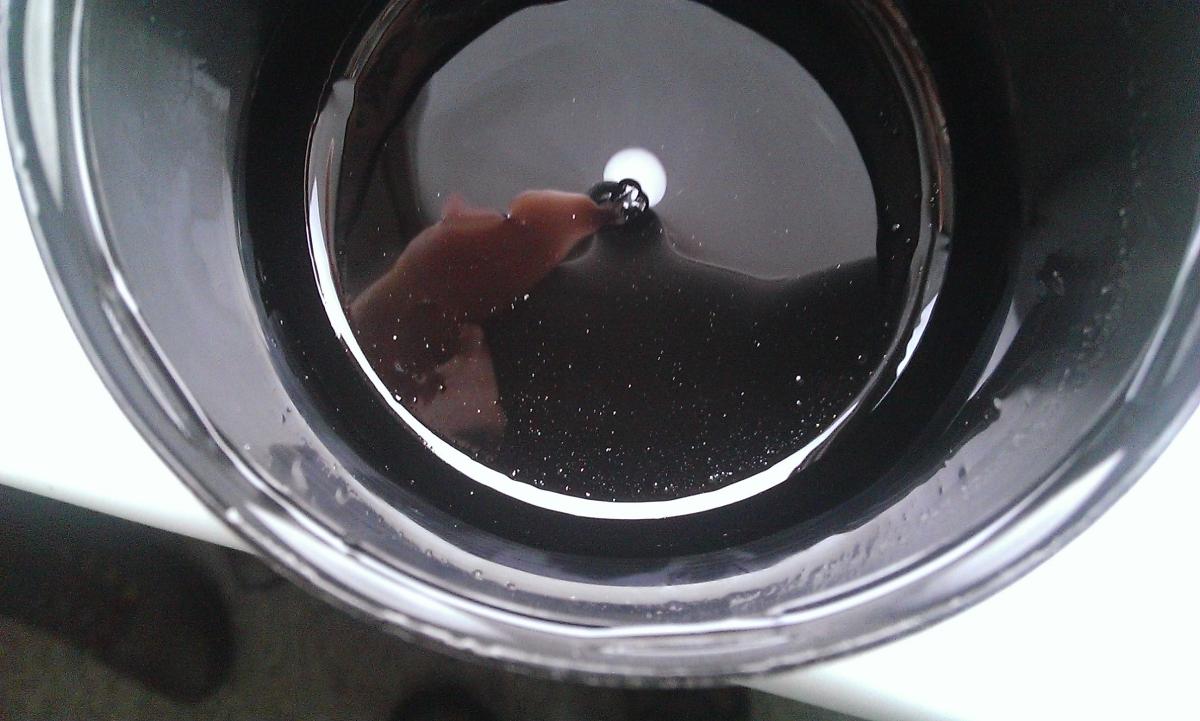

ches Posted May 5, 2013 Share Posted May 5, 2013 @alx: Daca face doar pe benzina atunci este foarte posibil sa fie infundate. Eu am incercat metoda cu cuva de ultrasunete (puse cateva minute in alcool tehnic) + metoda din postul #43, dar cu comanda data de un generator de ceas si am reusit sa salvez doua injectoare, unul era praf (unul al meu si unul al unui amic, ambele de Matiz E3). Si o completare la ce spunea Tucker: Daca timpul de injectie este scurt, de ordinul zecilor de milisecunde atunci ceea ce se vede este acea ceata. In schimb, daca timpul de injectie este mare (ca la curatarea cu spray din postul #43), atunci jeturile vor fi ca la dus, continue. Eu am procedat in felul urmator - am plecat cu generatorul de ceas de la o frecventa joasa (timp de injectie de oridinul sutelor de ms) ca sa am jet puternic prin injectoare si sa dizloc mizeria grosiera, apoi am crescut frecventa la kHz (am scazut timpul de injectie pana la ordinul milisecundelor) si am verificat ca se formeaza ceata de care spunea Tucker. In poza se poate vedea ce am scos din injectorul amicului care era aproape mort - punctele albe sunt bucatele foarte fine de metal, provenite banuiesc din pompa de benzina. Numai bine! Link to comment
